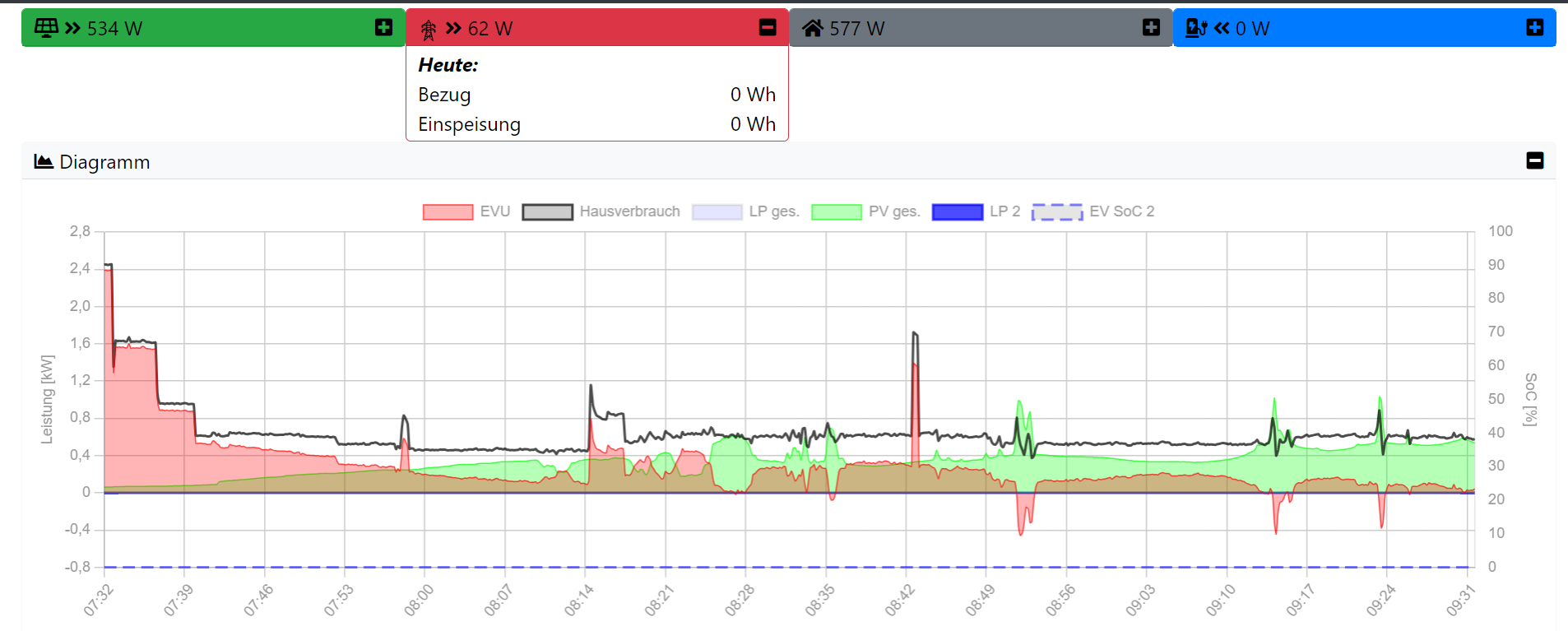

Nein. Ich habe erst seit heute morgens die imported und exported befüllt und die Werte im Zähler stimmen, aber im UI-Graphen stimmen die Werte leider nicht, sondern sind 0
