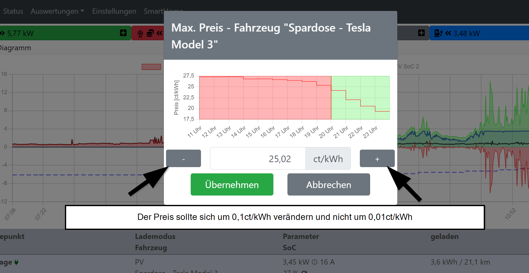

ich teste aktuell die Anbindung von Tibber. Bitte ändert in dem Dialog zur Einstellung des maximalen Preises, die Skala des Plus- und Minus-Buttons von 0.01 auf 0.1ct/kWh um. Aktuell ist es so, dass ich 100mal auf den Button drücken muss, um den Preis um einen Cent anzupassen. Tibber gibt die Preise auch "nur" auf eine Nachkommastelle an. Anbei ein Bild zur Verdeutlichung: Ich denke, für die große Mehrheit ist es nicht relevant, den Strompreis auf 100tel Cent einstellen zu können. Insbesondere wenn -zumindest Tibber- damit ohnehin nichts anfangen kann.

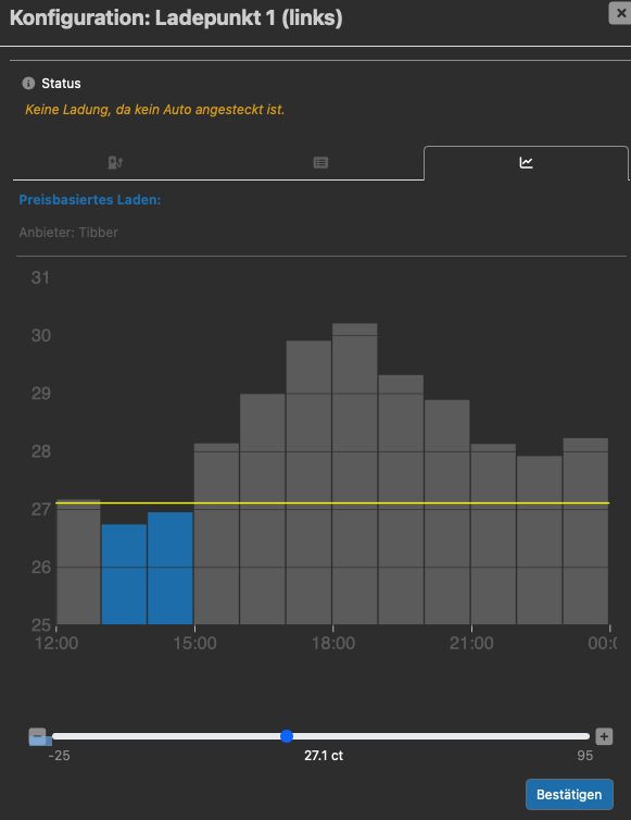

Ich fände es ja noch besser, wenn das Control beim Klick auf Plus oder Minus die nächste Schwelle in der jeweiligen Richtung anwählen würde...

Ich würde die Bitte des OP auch unterstützen.
Das war mit 1.x irgendwie komfortabler und weniger umständlich. Und Zehntelcent sollten doch reichen.

Ich bitte auch darum, dies zu vereinfachen. Die Eingabe ist nervig umständlich.
Die SW 1.9 Umsetzung fand ich deutlich besser.
Mit Bitte um Rückmeldung seitens OpenWB.

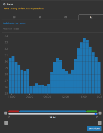

Aber ich habe festgestellt, dass es in der alternativen Bedienoberfläche "Colors" so umgesetzt ist wie in der 1.9. Dort geht es um pro Klick um 10tel-Cent rauf und runter.

Doch, ist schon umgesetzt: byeMartin_BY hat geschrieben: Sa Jan 11, 2025 11:11 am Bisher scheint sich noch niemand mit einer Änderung zu beschäftigen und ich kann es mangels Programmierkenntnissen nicht.

Es ging wohl darum, dass es im Colors-Theme schon umgesetzt ist, im Standard (noch) nicht.

Sein Screenshot ist aber vom Colors-Scheme - einem älteren Stand...Gero hat geschrieben: Sa Jan 11, 2025 4:57 pm Es ging wohl darum, dass es im Colors-Theme schon umgesetzt ist, im Standard (noch) nicht.
