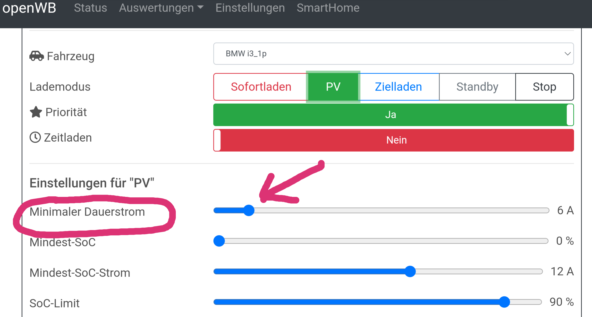

Re: Software 2 - Min+PV
(220.33 KiB) Noch nie heruntergeladen
Das siehst du falsch. Sowohl am Display als auch auf dem Handy kannst du den Mindeststrom einstellen.
Früher war‘s Min+PV anklicken, heute ist es den Schieberegler auf die ewünschte Stromstärke einstellen.

aiole hat geschrieben: Sa Feb 24, 2024 2:04 pm IMG_20240224_150337.png
Danke für die Info.. werd ich testen, ob das auch am Display der Box funktioniert.. mir wäre vorgekommen, dass ich da den Schieberegler nicht auf 6 stellen kann, nur in der Weboberfläche geht das.. melde mich mit einem Update dazu..
