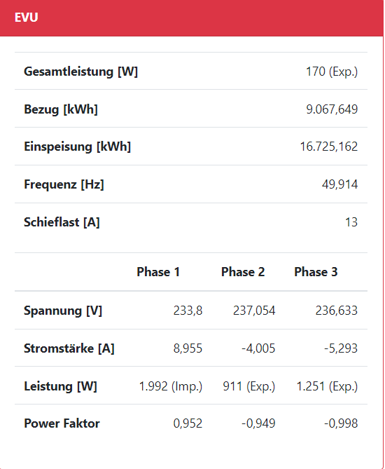

ich habe eine Frage, die sich vielleicht schnell beantworten lässt.
ich habe heute durch Zufall unter Status beobachtet, dass unter EVU eine Phase importiert, während die anderen beiden Phasen exportieren.
Ist das so korrekt? Irgendwie finde ich es komisch, dass trotz Überschuss Strom aus dem Netz importiert wird. Oder verstehe ich da was falsch?

Das ist normal, da ein 3 phasiger WR auf allen 3 Phasen gleichmäßig einspeist, wenn du jetzt mit 1p lädst, dann kommt genau das so raus. Nennt sich Schieflast ist aber in Grenzen zulässig (20A). Da der Zähler des EVU saldiert, wird aber nur die Summe aller Phasen als Bezug/Einspeisung abgerechnet.

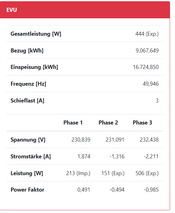

Ah, danke für die Erklärung. In dem Fall wurde nicht geladen.
So sieht es beim Laden aus. Aber dann sollte das ja passen.
