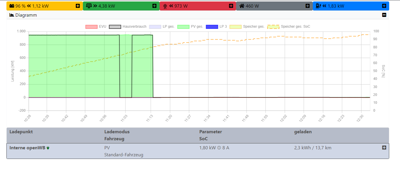

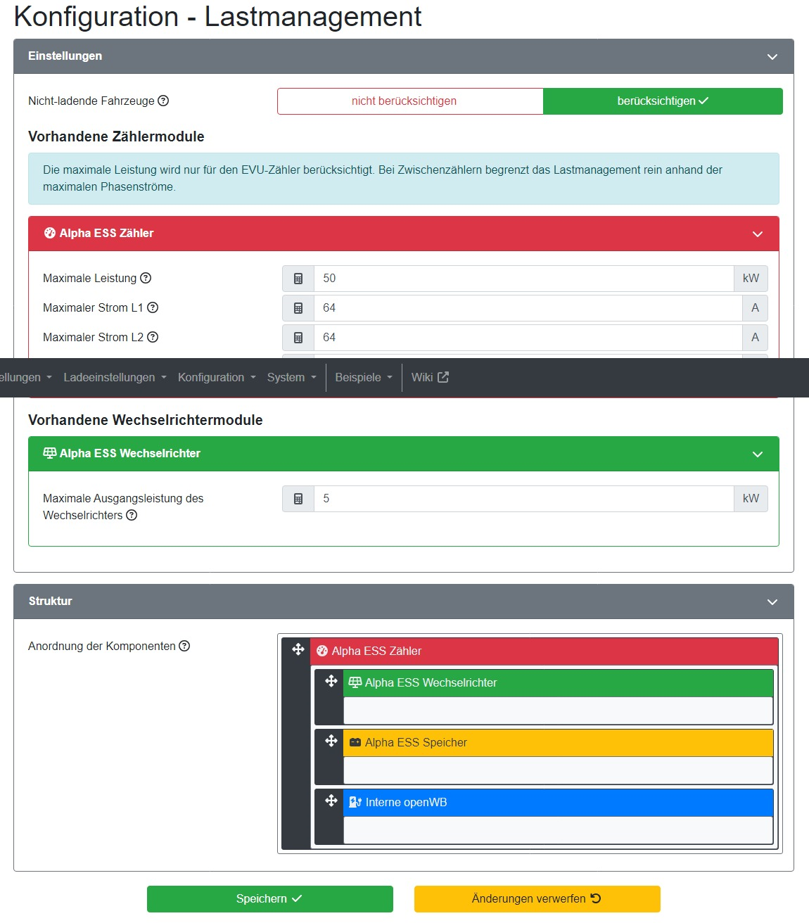

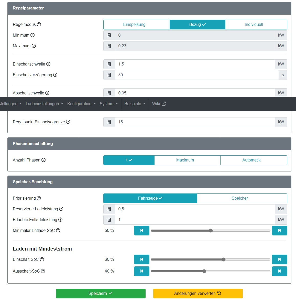

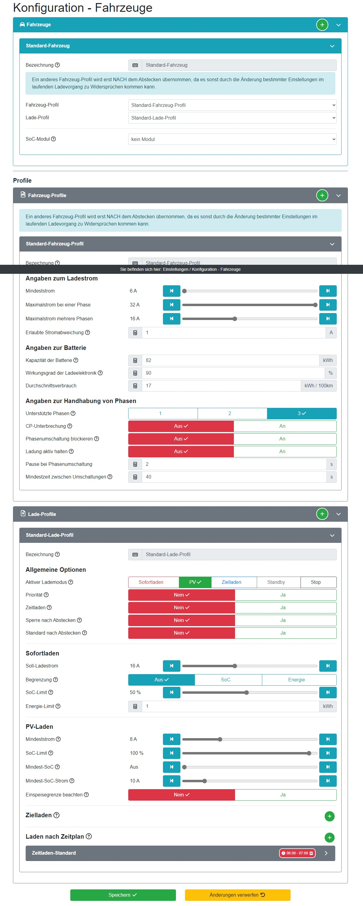

ich habe eine openWB series2 standard+ die über ein Alpha ESS Anbindungskitt die Daten meiner PV Anlage erhält.
Unter Software 1.9 funktionierte alles einwandfrei. Nach dem Umstieg auf auf 2.0 verzweifele ich allerdings....
Mit Mühe und ausprobieren im Lastmanagement habe ich erreicht, dass die Daten nunmehr plausibel sind.
Problem ist allerdings, dass die Ladeleistung im PV Modus sich nicht erhöht. Sie bleibt bei 8A (eingestellter Mindestwert).... Der Rest wird eingespeist..... Habt ihr Ideen?
Bilder der Einstellungen anbei.
PV Laden nur mit 8A - Alpha ESS

Das Diagramm mit viel zu großen kW-Werten, abruptem PV-Stop und fehlender (blauer) Ladeleistung ist seltsam.
sw2-Version und weitere Konfigurationsinfos wären wichtig.

Stell mal den Mindeststrom bei PV-Laden (1. Bild) ganz nach links auf "Aus".
In den aktuellen Versionen heißt die Einstellung "Minimaler Dauerstrom".

Die viel zu hohen Werte werden aktuell (warum auch immer) korrekt angezeigt....
In einem anderen Beitrag habe ich jetzt noch gelesen, dass die Phase 1 zwingend konfiguriert sein muss.... Das habe ich einmal geändert und gucke, was passiert....
Derzeit aber keine Sonne. kann nicht testen....
