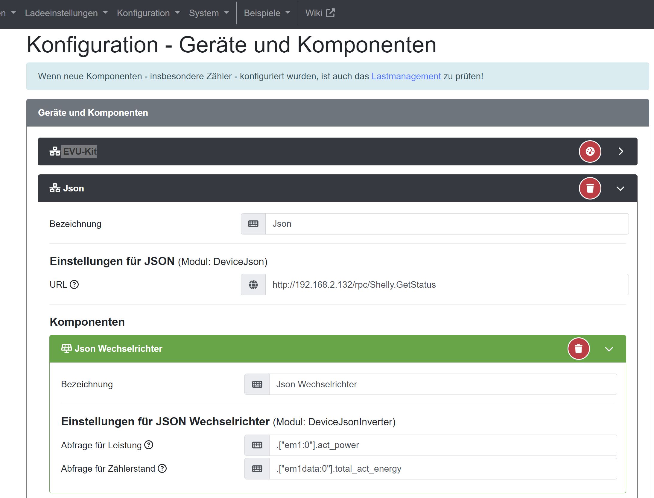

    Klemme (misst bis 50A) um den Wechselstromleiter, der aus dem Wechselrichter der Solaranlage kommt klemmen (Kabel muss nicht angefasst, getrennt, geteilt oder sonstwas werden, einfach drumrum klemmen)
    in OpenWB folgendes anlegen/konfigurieren und fertig:

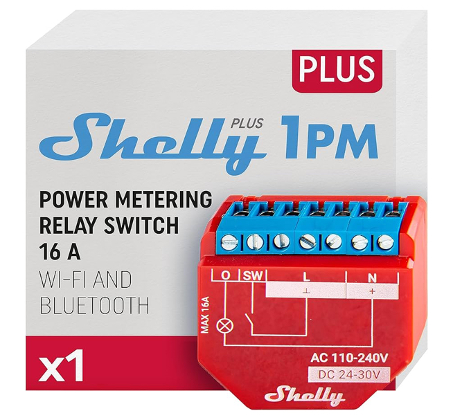

    #1: Muss es der Shelly Pro EM mit dem 50 sein oder liefert der Shelly Plus 1 PM
    für 16A die Daten genau auf identische Art, dass ich es nach Deiner Anleitung einrichten kann?
    Es ist ein MicroWR der nur 3,5A bringt, da wären die 50A etwas oversized.

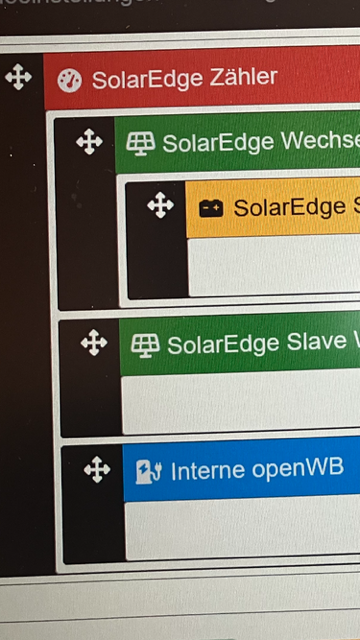

    Frage #2: hast Du das nur als EVU Gerät angelegt, wie in Deinem Bild, oder die darunter angelegte JsonWR-Komponente zusätzlich im Lastmanagement angeordnet. Und wenn ja, an welcher Stelle. Hier das Bild meiner aktuellen Anordnung (natürlich noch ohne den 3. WR).

    Den Shelly installieren: WR Phase auf „O“ Klemme. Hausnetz-Phase auf L-Klemme. Die zwei Neutralleiter auf N-Klemmen. Die Schutzleiter über Wago-Klemme verbinden. Dann den Shelly mit dem Netzwerk koppeln, eine feste IP zuweisen. Über die Shelly App den Shelly einschalten nicht vergessen. Ab Werk ist das Relais offen.
    In OpenBW bei „Konfiguration Geräte und Komponenten“ bei „Verfügbare Geräte“ im Drop Down „Shelly“ auswählen. In diesem dann die IP eintragen und dann im darunter angeordneten Drop Down den passenden 1PM auswählen (plus oder nicht-plus Generation).
    Dem Shelly-Gerät dann die Komponente „Shelly Wechselrichter“ zuordnen. Fertig. Das war‘s schon. Es müssen keine weiteren Einstellungen zugeordnet werden.
