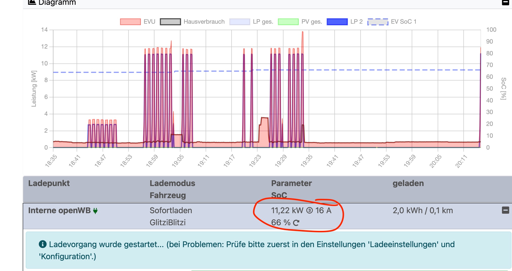

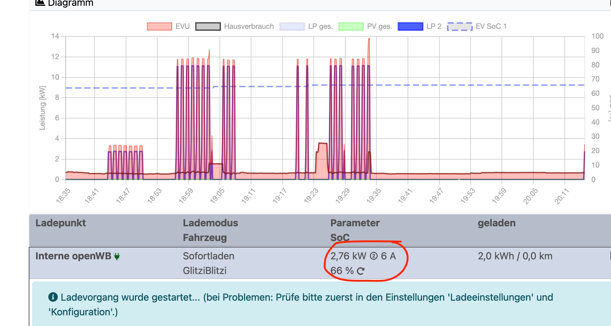

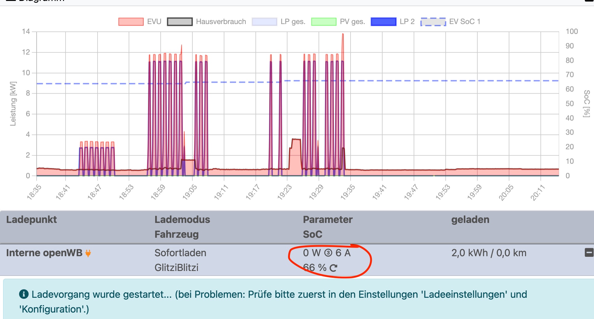

Habe meine openWB custom (mit Addon Platine 1-3Phasen und "Zoe / Kona & ENiro
11kW Lader Kompatibilität: Ja") gestern auf Software 2.x aktualisiert (2024-01-03 12:21:20 +0100 [06bcf54f9]) und eingerichtet.

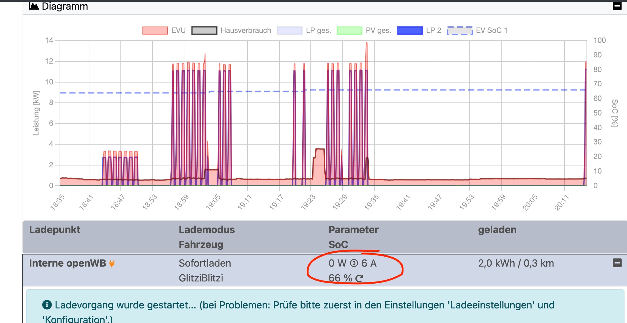

Das Laden funktioniert aber nicht vernünftig:
Wenn ich Sofortladen starte, dann beginnt der Ladevorgang mit 2Phase und 6A, dann gehts auf 3Phase und 16A, dann bricht der Ladevorgang ab und startet das ganz Spiel startet wieder von vorne:
Log des internen Ladepunktes:
Log_des_internen_Ladepunktes.txt
(82.55 KiB) 42-mal heruntergeladen
Woran kann das liegen, wonach muss ich schauen?

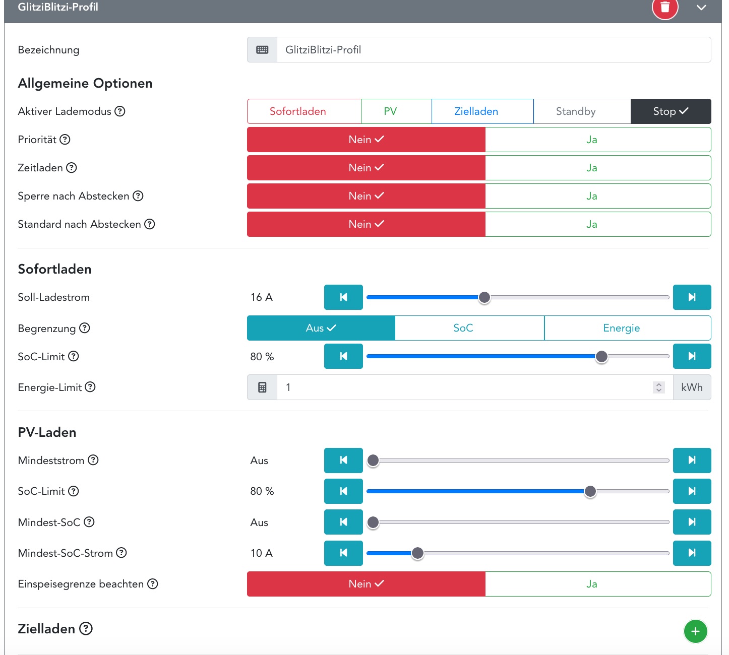

Ein Schuss ins Blaue, schau' dir mal das Fahrzeug-profil an und stelle dort 'Mindestzeit zwischen Umschaltungen' von 40s auf 60s. Diese Einstellung kontrolliert wie lange nach dem Ladestart gewartet wird um zu erkennen ob mit der erforderlichen Phasenzahl geladen wird, oder ob eine erneute Umschaltung erforderlich ist.
Für mein Model Y musste ich das auf 60s erhöhen, ist anderen wohl ähnlich ergangen. Vielleicht sollten der Default-Wert auf 60s angehoben werden wenn das hier auch die Lösung ist.

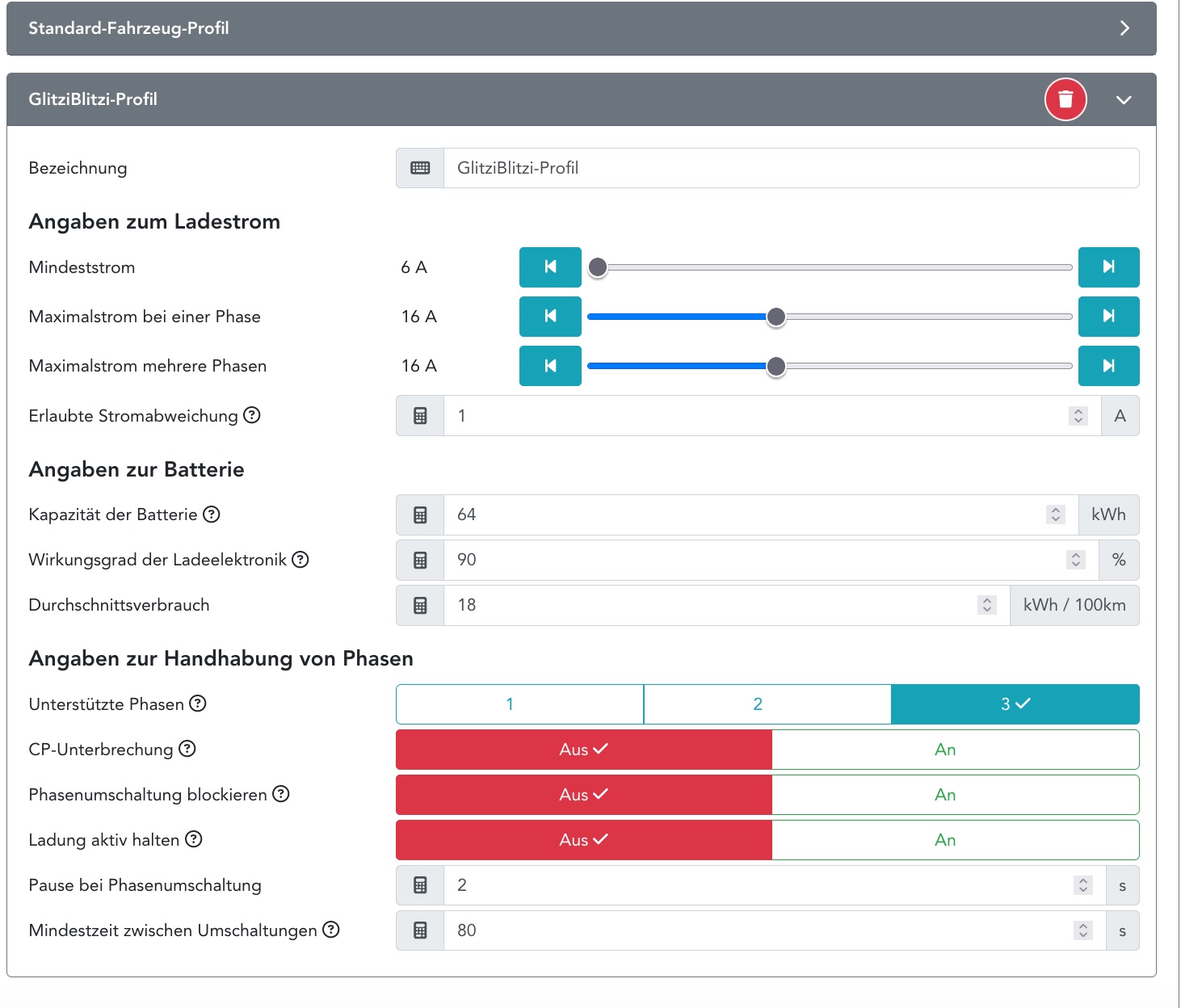

mhm, das war es wohl bei mir, bzw. meinem Niro EV SG2 nicht. Habs auch mal auf 80sec hochgesetzt, keine Änderung.
Hier mal meine Konfiguration:
openWB custom; Niro EV (SG2); SMA-Wechselrichter

Nachdem ich im Fahrzeugprofil bei "Angaben zum Ladestrom" den Mindeststrom von 6A auf 8A hochgesetzt habe, hat das Sofortladen ohne Reduzierung oder Unterbrechung funktioniert - zumindest die 4% bis das Ladelimit vom Auto erreicht war. Also bis dahin alles gut. Werde das die Tage nochmal ausgiebiger testen.

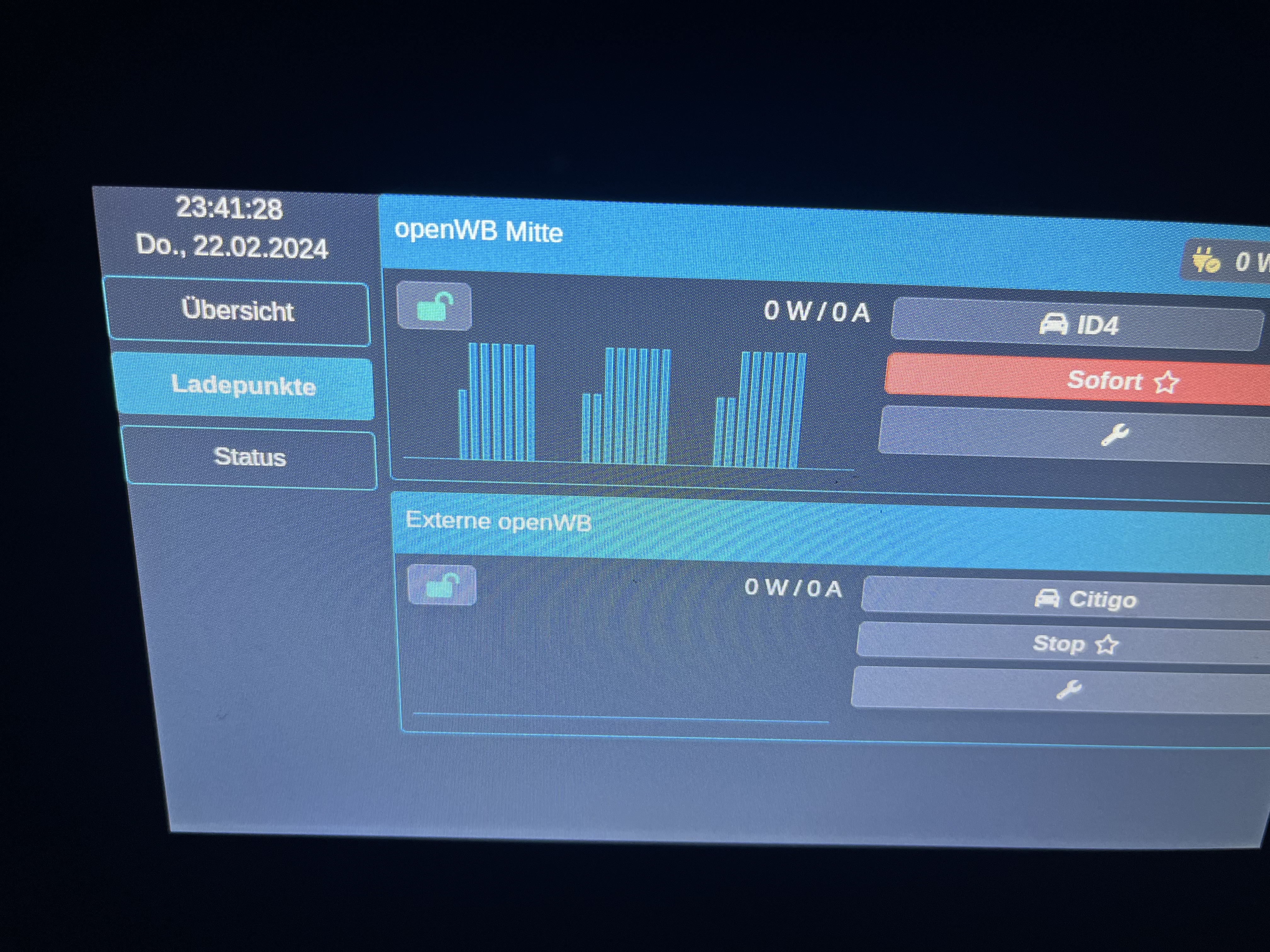

Mit dem Release 2.1.2 Patch 2 habe ich ein ähnliches Problem bei der Ladung. Mein Skoda Citigo kann ja nur mit 2 Phasen laden, was ich im Profil auch eingestellt habe, aber die Wallbox schaltet immer nach ein paar sekunden ab. ich musste die WB auf 1 phasig stellen, damit ich überhaupt laden kann.
Ist das ein Bug oder eine DAU-Konfiguration meinerseits?

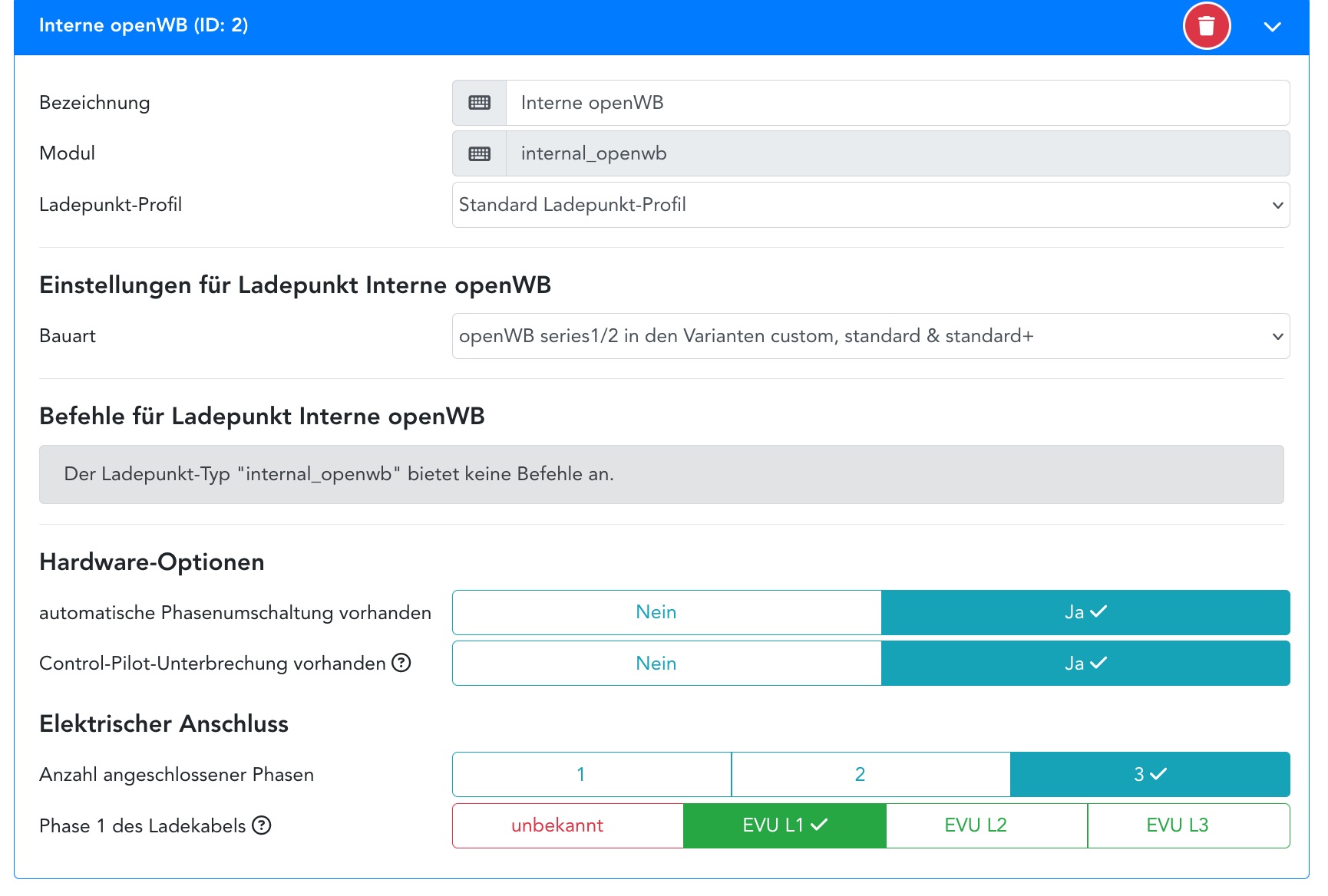

Ich habe die erlaubte Stromabweichung auf 5A hochgesetzt. Kontrollierte bitte auch, ob angegeben ist, was Phase 1 ist in den Einstellungen der Ladepunkte.
