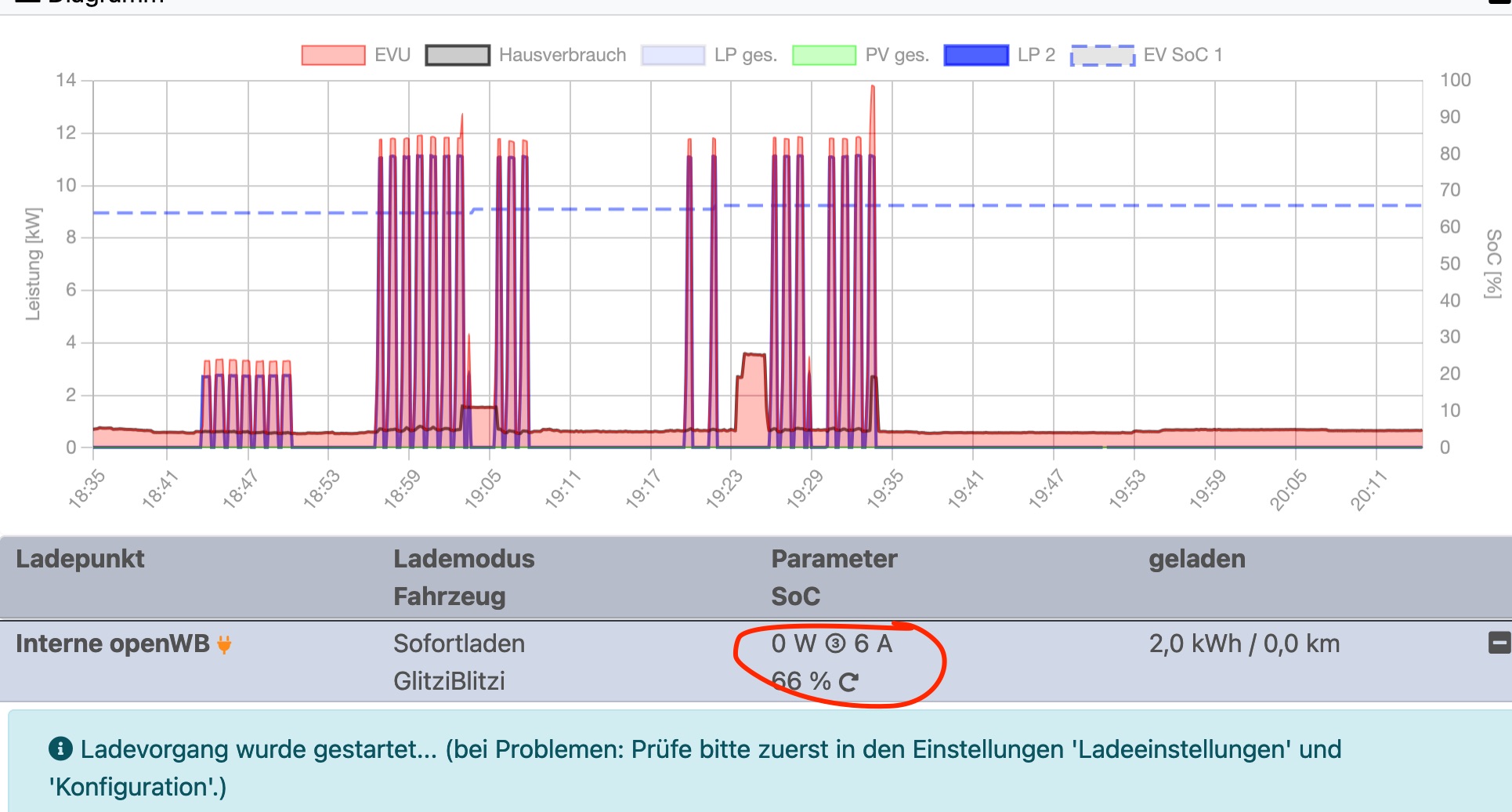

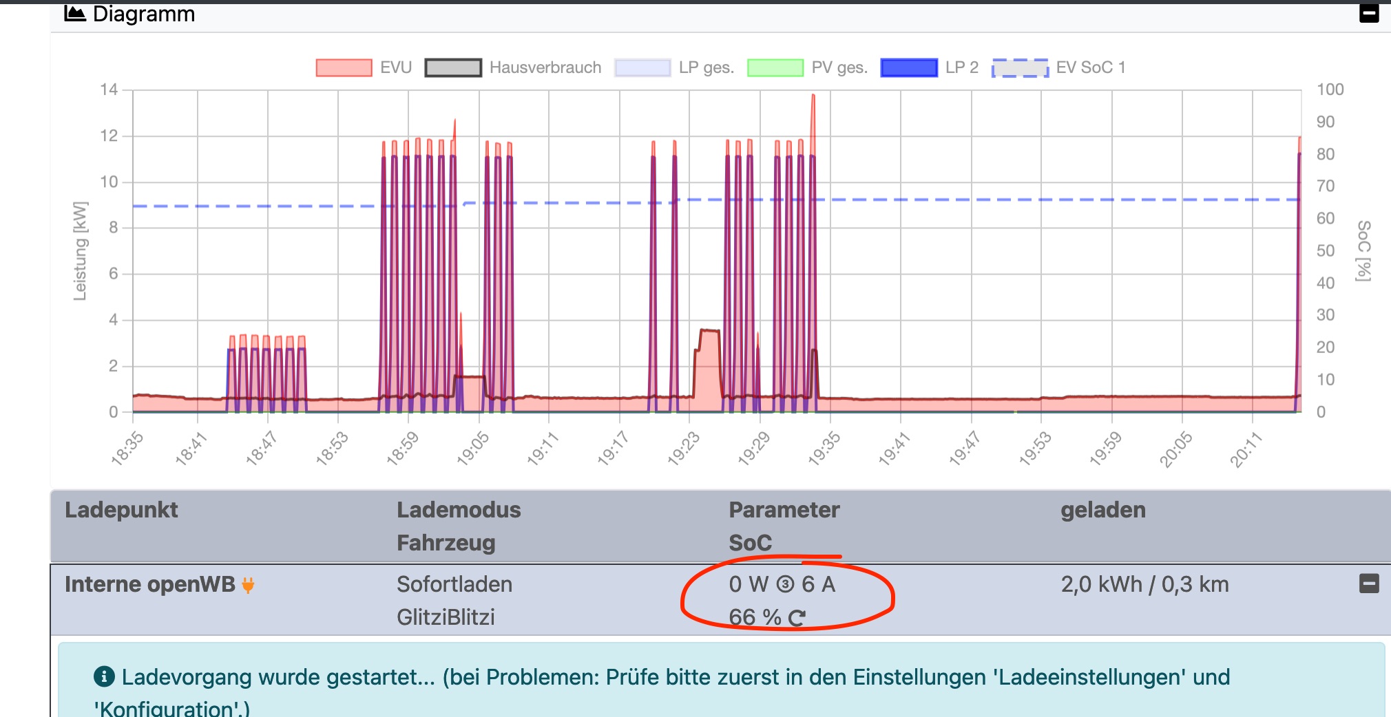

Habe meine openWB custom (mit Addon Platine 1-3Phasen und "Zoe / Kona & ENiro
11kW Lader Kompatibilität: Ja") gestern auf Software 2.x aktualisiert (2024-01-03 12:21:20 +0100 [06bcf54f9]) und eingerichtet.
Das Laden funktioniert aber nicht vernünftig:
Wenn ich Sofortladen starte, dann beginnt der Ladevorgang mit 2Phase und 6A, dann gehts auf 3Phase und 16A, dann bricht der Ladevorgang ab und startet das ganz Spiel startet wieder von vorne:
Log des internen Ladepunktes:
Log_des_internen_Ladepunktes.txt
(82.55 KiB) 44-mal heruntergeladen
Woran kann das liegen, wonach muss ich schauen?

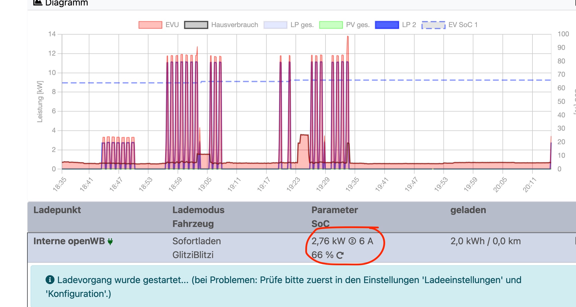

Mit dem Release 2.1.2 Patch 2 habe ich ein ähnliches Problem bei der Ladung. Mein Skoda Citigo kann ja nur mit 2 Phasen laden, was ich im Profil auch eingestellt habe, aber die Wallbox schaltet immer nach ein paar sekunden ab. ich musste die WB auf 1 phasig stellen, damit ich überhaupt laden kann.
Ist das ein Bug oder eine DAU-Konfiguration meinerseits?

Ich habe die erlaubte Stromabweichung auf 5A hochgesetzt. Kontrollierte bitte auch, ob angegeben ist, was Phase 1 ist in den Einstellungen der Ladepunkte.
