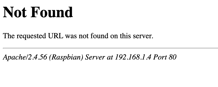

ich habe heute meine OpenWB auf die 2er Version upgedatet.
Leider komme ich mit den neuneren Versionen nicht auf die Start-Übersicht-Seite. Ich bekomme immer folgenden Fehler:
mit der 2.1.1 Version funktioniert es, mit der 2.1.2 leider nicht.
gibt es einen Trick oder eine Lösung dafür?
LG Manu

Vermutlich passt die gespeicherte URL nicht mehr.
Probier mal:
https://ip_der_openwb/openWB/web/

Die blanke IP der openWB reicht auch.

habe alles probiert.
am ende habe ich den cache gelöscht und dann ging es wieder.
