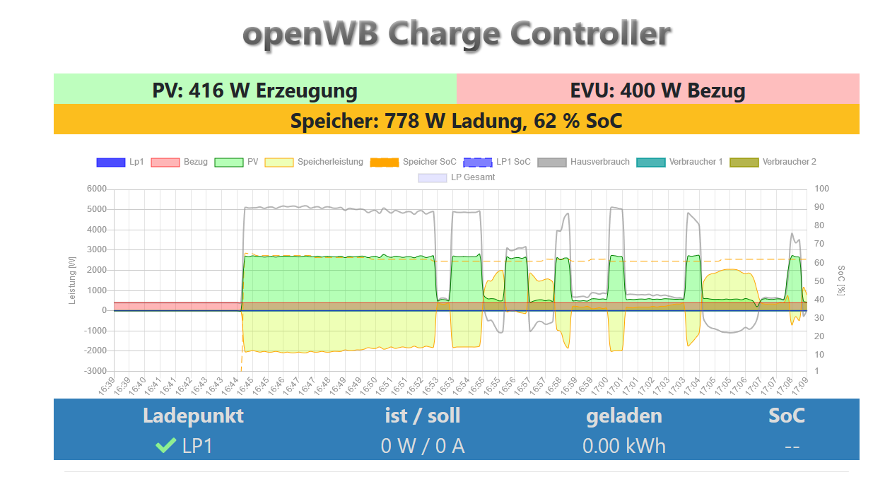

Das update scheint geklappt zu haben. ich habe jetzt auch meine PV-Komponenten (SHM, PV-WR, Batterie-WR und Speicher-Modul) in der Modulkonfiguration eingestellt. Prompt zeigt sich auch etwas im Graphen der openWB :D was ich aber noch nicht verstehe.
Irgendwie bekomme ich das nicht in Übereinstimmung mit der (fast) gleichzeitigen Anzeige meiner PV im Sunny portal:
Gibt es irgendwo eine Erklärung?

@callicarpa
EVU modul Homemanager fehlt wohl noch.

von Fritzmaddin
Wie Kevin schon schreibt: Die 400W Bezug riechen danach, dass beim EVU-Modul was nicht stimmt. Das ist der "Standard-Wert" wenn kein EVU-Modul vorhanden ist. Check mal, ob da der HM korrekt konfiguriert ist.

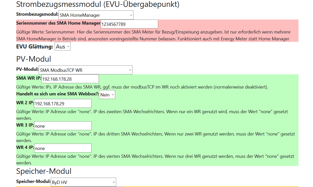

Hallo zusammen. Vielen Dank für die Antworten. Meine Konfiguration sieht so aus:
Es gibt nur einen SAM Sunny Home Manager 2.0. Deshalb habe ich keine Seriennummer eingegeben. Würde das das Problem lösen?

von openWB
Da wurde die Doku nicht angepasst (sorry, in der nightly behoben).
Bitte none eintragen, dann sollte es gehen

von callicarpa
Habe ich gemacht. Sieht gut aus. Vielen Dank.
