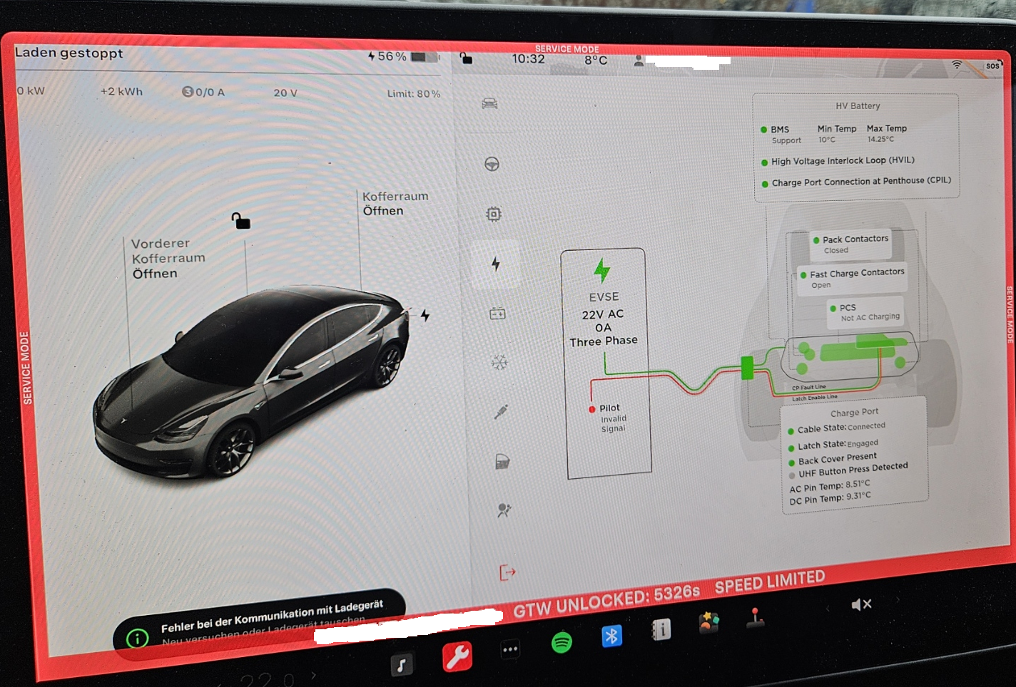

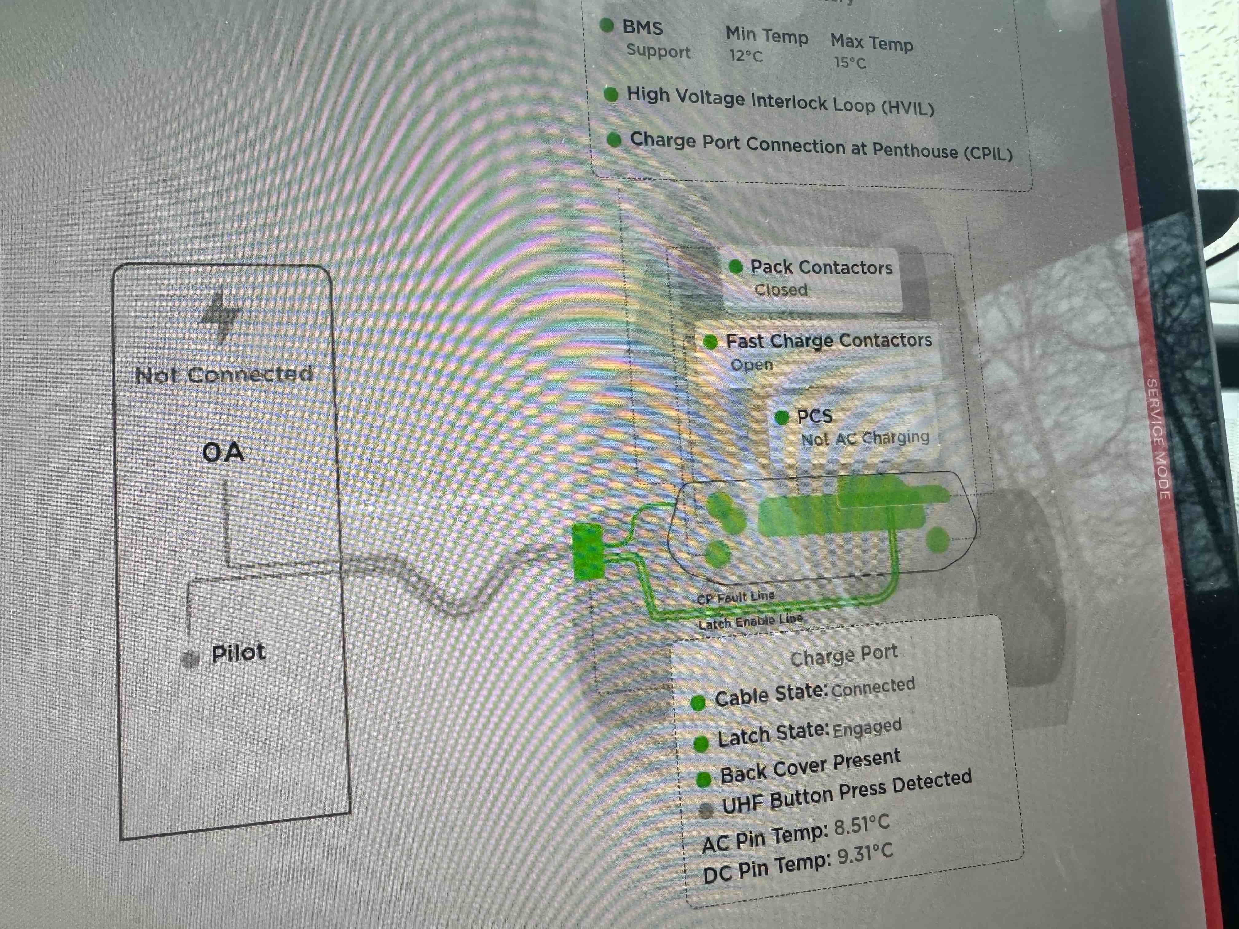

Wenn ich im Tesla in den Service-Mode gehe, taucht da folgender Fehler auf:
Ich habe nun das EVSE im Verdacht.
Hat jemand eine Idee?

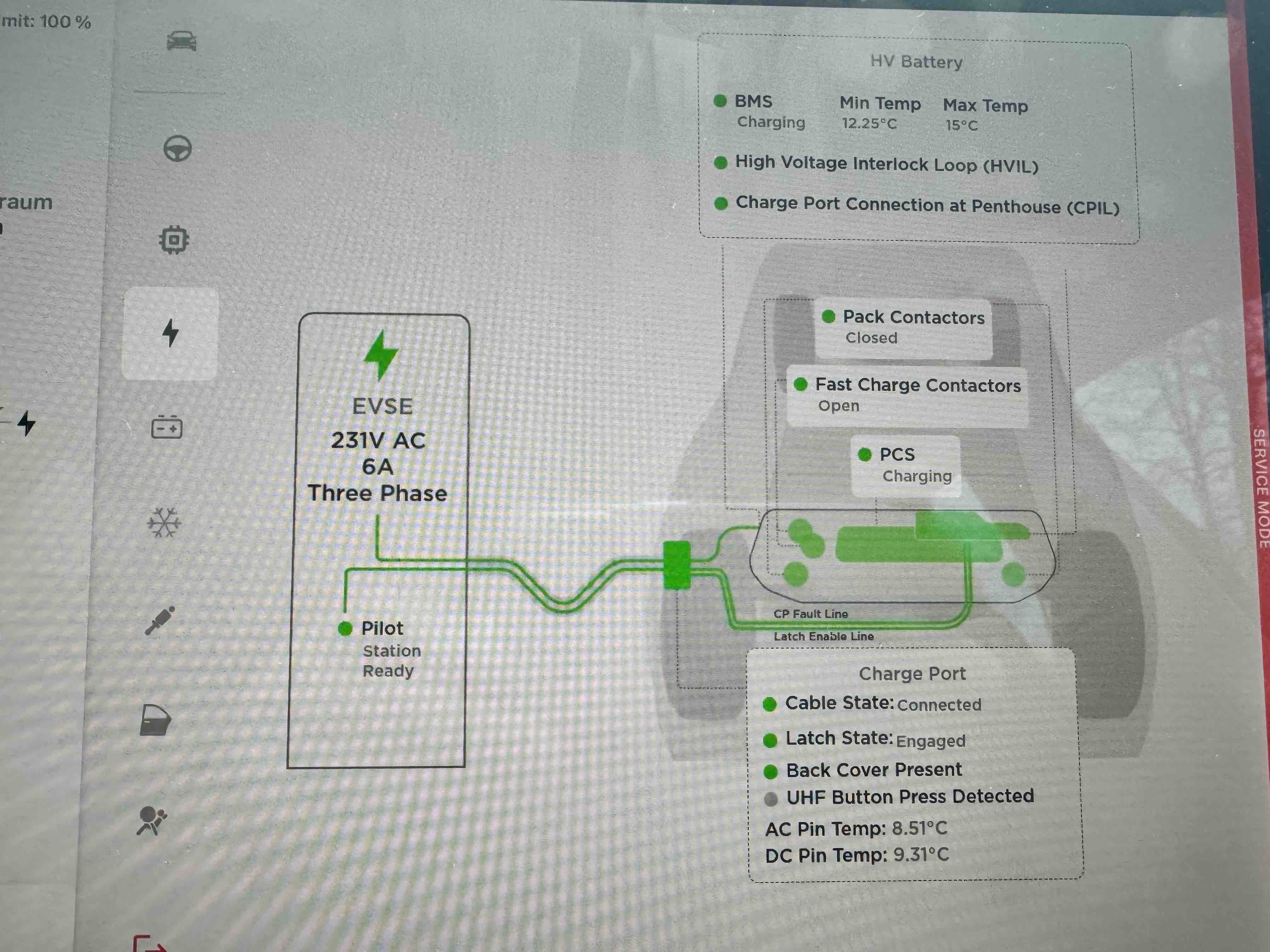

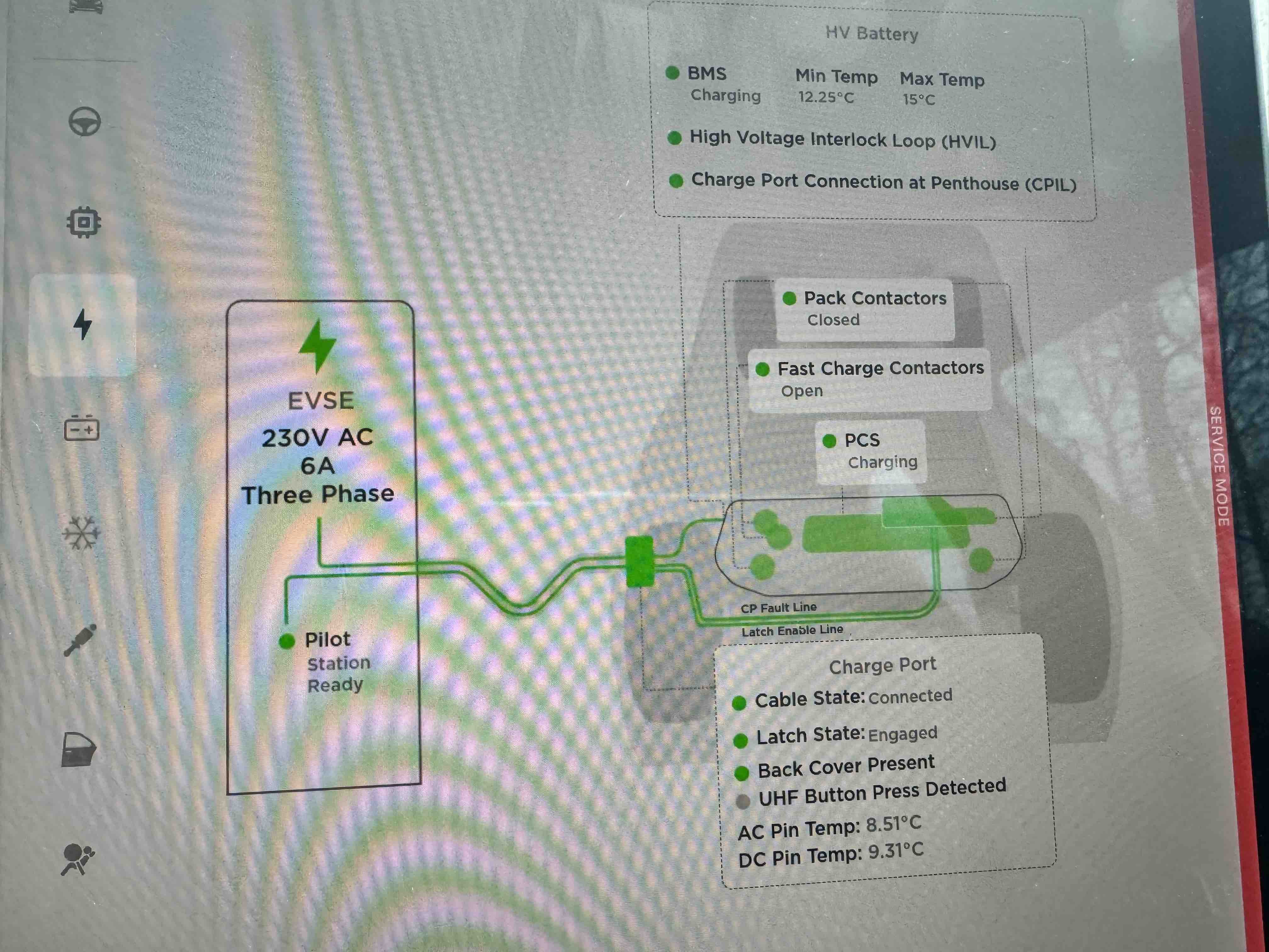

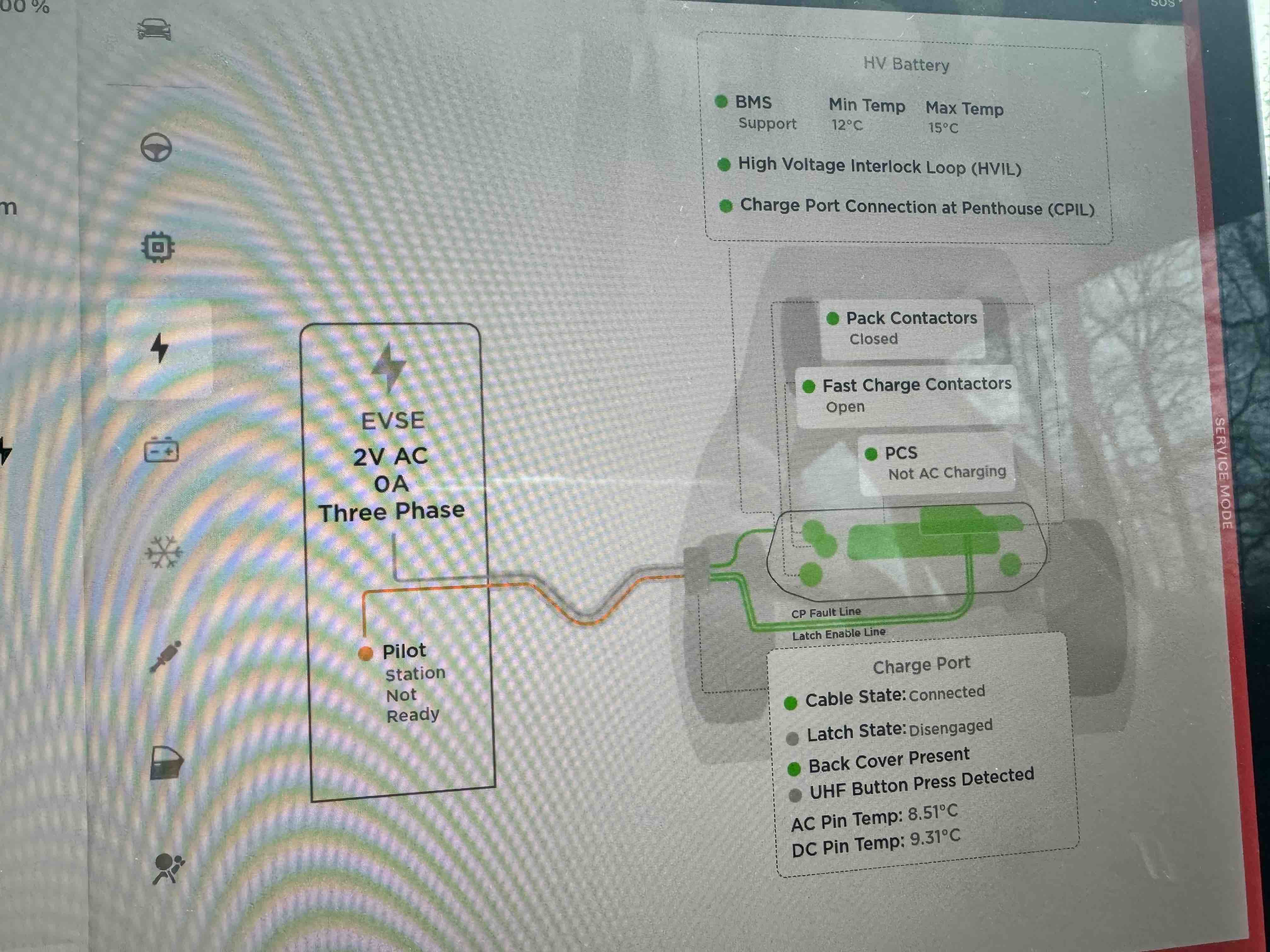

TheSephe hat geschrieben: Di Mär 12, 2024 9:54 am Wenn ich im Tesla in den Service-Mode gehe, taucht da folgender Fehler auf:
Coole Idee, in den Service Mode zu gehen. Bei mir ist's anfangs grau, weil schon seit Tagen kein Strom vom Dach kommt, beim Umschalten auf Sofortladen wird's grün, und gelb wenn's nur eingesteckt ist, aber kein Strom angeboten wird. Rot habe ich nicht.

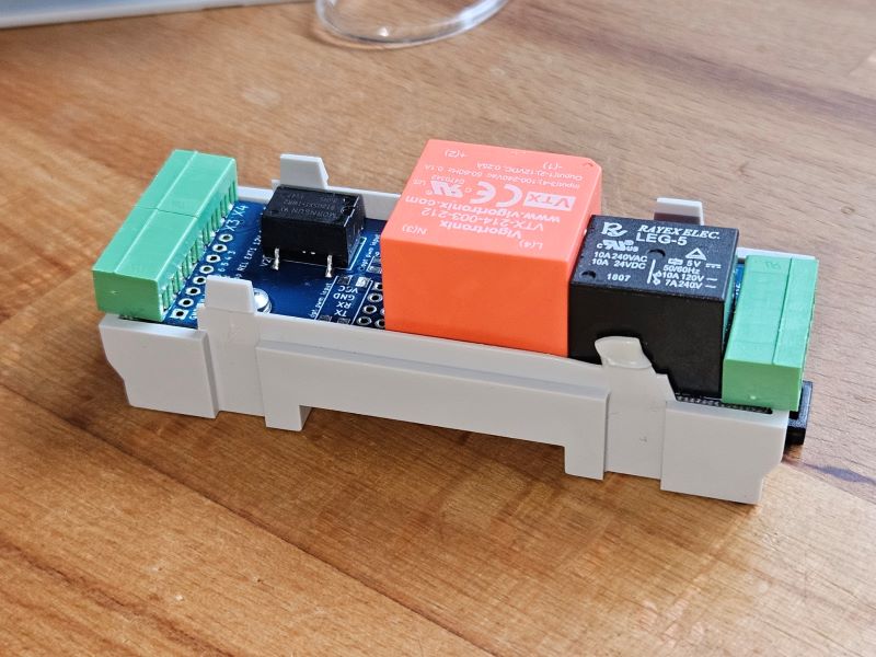

Mir ist gerade beim Zusammensetzungen etwas aufgefallen - siehe Foto.
Thomas aus W
Beiträge: 1193
Has thanked: 154 times
Been thanked: 67 times
Re: Tesla lädt nicht mehr: CP_a010_pilotRationality
Beitrag von Thomas aus W »
TheSephe hat geschrieben: Di Mär 12, 2024 2:30 pm etwas aufgefallen
Scheint warm geworden zu sein.... :D
bye

--> Ich tippe aktuell darauf, dass das Relais (teil-) defekt ist, zu warm wird, das Gehäuse zum Schmelzen bringt und wohl aus irgendeinem Grund zu einem Restart des EVSE führt.

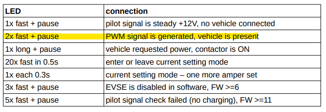

BTW: Die LED des EVSE blinkt periodisch 2x wenn das Auto dran hängt und eigentlich laden möchte (während das Schütz aus ist und der Modbus-Stecker gezogen = keine Kommunikation durch OpenWB)
