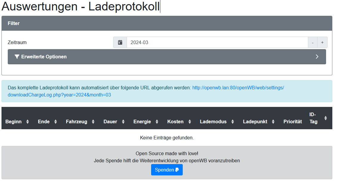

ich habe aktuell die openWB 2 (master, stand 2024-03-01) installiert aber schön länger keine logs mehr im Ladelog:

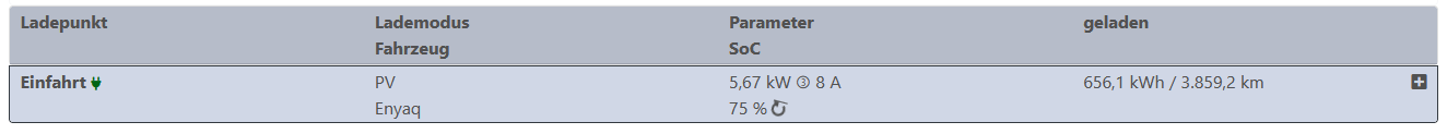

Auf der Startseite wird außerdem unter den geladenen kWh/km fortlaufend hochgezählt, egal welches Auto angesteckt ist, er zählt einfach immer weiter wenn er lädt:
Ich bin mir nicht sicher seit wann das so ist, aber sicherlich schon seit ein paar versionen.
Hat jemand eine idee woran das liegt? Erkennt die Box nicht wann ein Ladevorgang abgeschlosse ist und wird deswegen nichts in log geschrieben? Das würde ja erklären warum auf der Startseite der Zähler immer weiterläuft...

Habe genau das gleiche Problem. War vor ein paar Wochen noch nicht so. Seitdem habe ich jedoch keinerlei updates gemacht.
Das Ladeprotokoll ist leer und der kwh Zähler wird immer weiter inkrementiert. Bin auf 2.1.3 Release Patch 1.

Hallo ThoSt, ich scheine das gleiche Probleme zu haben. Hast Du dazu eine Lösung gefunden? VG

Nein, habe ein update auf die nächste Version gemacht, damit war es behoben und seitdem funktioniert es einwandfrei.

Danke, bei mir ist es leider scheinbar seit dem letzten Update. Dann werde ich wohl mal eine Rolle rückwärts machen müssen und schauen ob es damit wieder läuft.

Eine Frage habe ich noch. Waren nach dem Update die nicht angezeigten Ladevorgänge wieder da, oder blieben die verschwunden?

Nein, es war alles weg und ich habe neu angefangen.
Warum es überhaupt dazu kam konnte ich nie rausfinden. Hoffe es kommt nicht wieder :)
