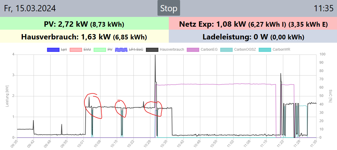

mein Ziel: In openWB 1.9 Verbrauchsdaten meiner Infrarotheizung zu übernehmen. Die Daten stammen aus HomeMatic-Aktoren, die ich im ioBroker sammele. Per MQTT möchte ich die Daten an die openWB übertragen.
Ich bin schon nahe dran, allerdings scheint openWB die per MQTT übertragenen Daten nur sprunghaft zu übernehmen. Siehe grafische Ansicht:
Screenshot 2024-03-15 112451.png (98.42 KiB) 4895 mal betrachtet
Hier die etwas entschlackte Version:
Screenshot 2024-03-15 113549.png (86.84 KiB) 4895 mal betrachtet
Dem Hausverbrauch ist deutlich zu entnehmen, dass ca. 1,5 kW Verbrauch von ca. 10:03 bis 10:39 gelaufen sind. Die Smarthome 2.0 Daten (per MQTT aus dem ioBroker) sind in dieser Zeit nur sporadisch erkannt worden. Im MQTT Explorer ist Aktpower des Geräts ständig auf hohem Niveau zu erkennen.
Was läuft hier openWB-seitig unrund?

Hast du aktpower als int geschickt / mit retain ?

Ich habe Aktpower als int beschrieben. Ich finde nicht, wo ich im ioBroker dem Datenpunkt als int definiere. Retain habe ich nicht aktiviert. Das werde ich testen. Kann mir aber trotzdem nicht erklären, warum nur einige wenige Daten rüberkommen und die anderen offensichtlich nicht.

Super, okaegi! Jetzt läuft es, wie ich es mir gewünscht habe!
