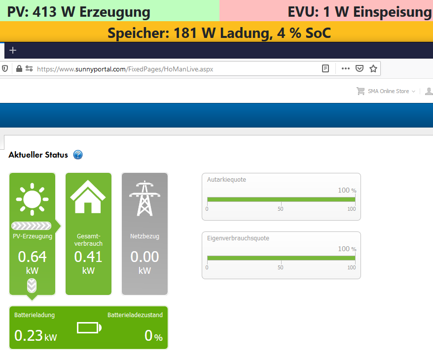

Jetzt meine Frage: nach Anfangsschwierigkeiten zeigt jetzt die openWB im Charge Controller sinnvolle Werte, die ich aber (noch) nicht in Übereinstimmung mit den Anzeigen meiner PV-Anlage bringen kann. Ich habe mal beide Anzeigen (Charge Controller und Anzeige im Sunny Portal) nebeneinander gelegt und davon um 10:50 einen Screenshot gemacht (Vergleich_1050).
. Man kann sehen, dass der Wert, den die openWB als PV-Erzeugung anzeigt, in Wirklichkeit der Hausverbrauch ist, der zu dem Zeitpunkt komplett von der PV-Anlage kommt. Kleine Differenzen liegen sicher zum Teil daran, dass die Anzeige im Sunny Portal etwas verzögert ist, aber Produktion und Verbrauch sind bei mir heute morgen sehr konstant.

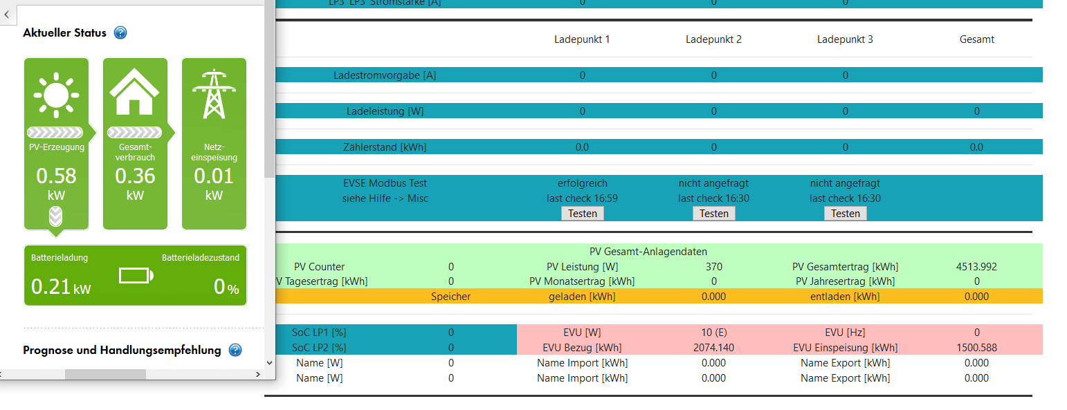

Auch in der Status-Seite ist das nicht anders. Hier sieht es um 11:22 so aus (Vergleich_1122):
Die Daten im grünen Feld (PV-Gesamt-Anlagendaten) sind nicht richtig. Die PV-Leistung wäre auch hier eigentlich der Hausverbrauch. Auch der PV-Gesamtertrag ist nicht ganz korrekt, er liegt erst bei etwa 3.600 kWh. Die Anlage ist seit Juli 2019 in Betrieb. Warum es noch so viele Nullen gibt, weiß ich nicht, aber die werte sind für mich auch nicht so wichtig, da ich sie aus der PV-Anlage ablesen kann.
Korrekt sind die Werte im rosa Feld: EVU-Bezug und EVU Einspeisung. Auch SoC vom Speicher und Laden bzw. Entladen werden richtig angezeigt.
Sind meine Einstellungen noch nicht richtig, oder kann es sein, dass da etwas Falsches ausgelesen wird?

Ich glaube, ich war heute morgen etwas zu voreilig. Ich verstehe es immer noch nicht. Jetzt produziert meine PV-Anlage etwas mehr Strom und schon sieht wieder alles anders aus.
Gerade werden von der PV 1,1 kW produziert, davon werden 500 W im Haus verbraucht und 600 W gehen in die Batterie.
Charge Control sagt: PV: 506 W Erzeugung, Speicher: 600 W Ladung.
Ist also "PV: xx W Erzeugung" doch die Angabe, wieviel von dem Strom, den die PV erzeugt in den Direktverbrauch gehen und die momentane Leistung der PV wird gar nicht angezeigt?
Ich wäre wirklich dankbar, wenn mir das jemand bestätigen würde, damit ich sicher bin, dass alle Parameter richtig eingestellt sind.

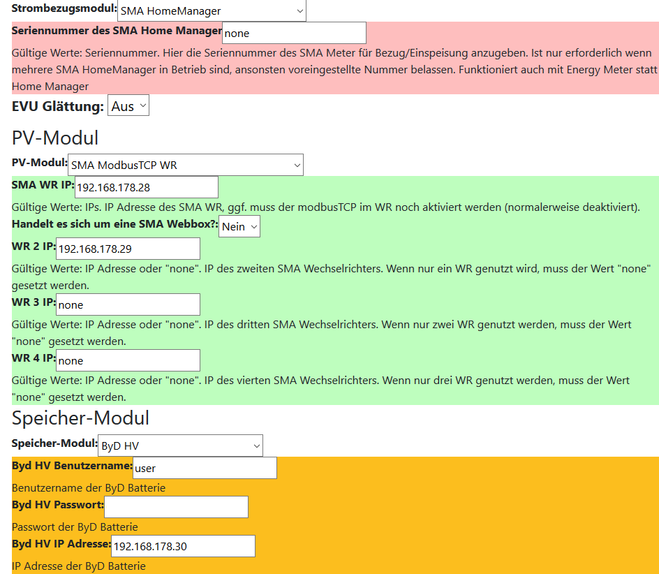

Meine Konfiguration:
Voreingestellt war Name Ladepunkt: LP1 und Anbindung Ladepunkt1: openWB series 1/2 mit geeichtem Zähler. Daran habe ich nichts verändert.
Die restliche Konfiguration sieht wie folgt aus:
BYD-Passwort steht drin, habe ich nur in der Abb. ausradiert.
Auch jetzt zeigt die PV-Anlage wieder 1,11 kW Produktion, 0,4 kW Gesamtverbrauch und 0,71 kW Batterieladung
OpenWB sagt: 400 W Erzeugung und 710 W Batterieladung
Vielen Dank für hilfreiche Tipps.

WR2 IP auf none setzen.
Der Batteriewechselrichter wird sonst als PV gewertet.
Speichermodul dann wahlweise byd oder sma modul
