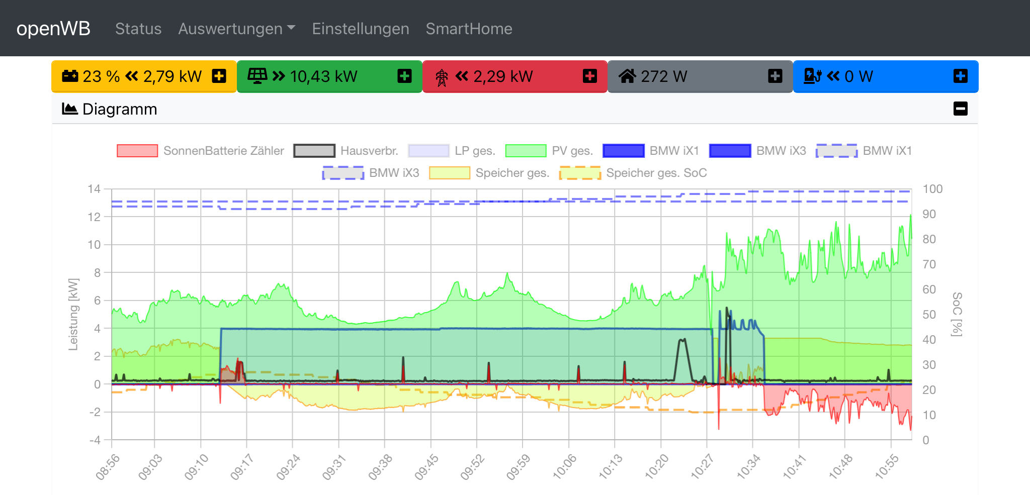

wir haben folgende Situation.
Bis dato hatten wir eine PV Anlage auf dem Hausdach (9,3 kW) und einen Sonnen Speicher. Mit der openWB series 2 Duo (Aktuelle Software 2) klappte auch alles perfekt. :D
Seit dieser Woche haben wir eine weitere PV (7,5 kW auf der Garage) in Betrieb. Die Einbindung des Fronius Symo in openWB war denkbar einfach.
Die neue Gesamtleitung wird nun auch korrekt berechnet.
Leider klappt das Überschussladen noch nicht. Siehe Screenshot. Leider weiß ich auch nicht woran es liegt. Hier bin ich definitiv zu sehr Laie.
Was definitiv noch nicht passt ist, dass die sonnen Batterie noch nicht checkt, dass nun mehr Power zur Verfügung steht. Das muss der Elektriker noch machen. Er meinte er hätte eine Idee. Irgendwie so kleine „Anschlüsse“ vom neuen WR auf die sonnen Batterie klemmen, dann wird die neue PV (Leistung) auch bei der Batterie sichtbar.
Kann das Überschussladen denn überhaupt derzeit schon korrekt laufen? Oder sind irgendwelche Hardwareseitigen Änderungen notwendig?

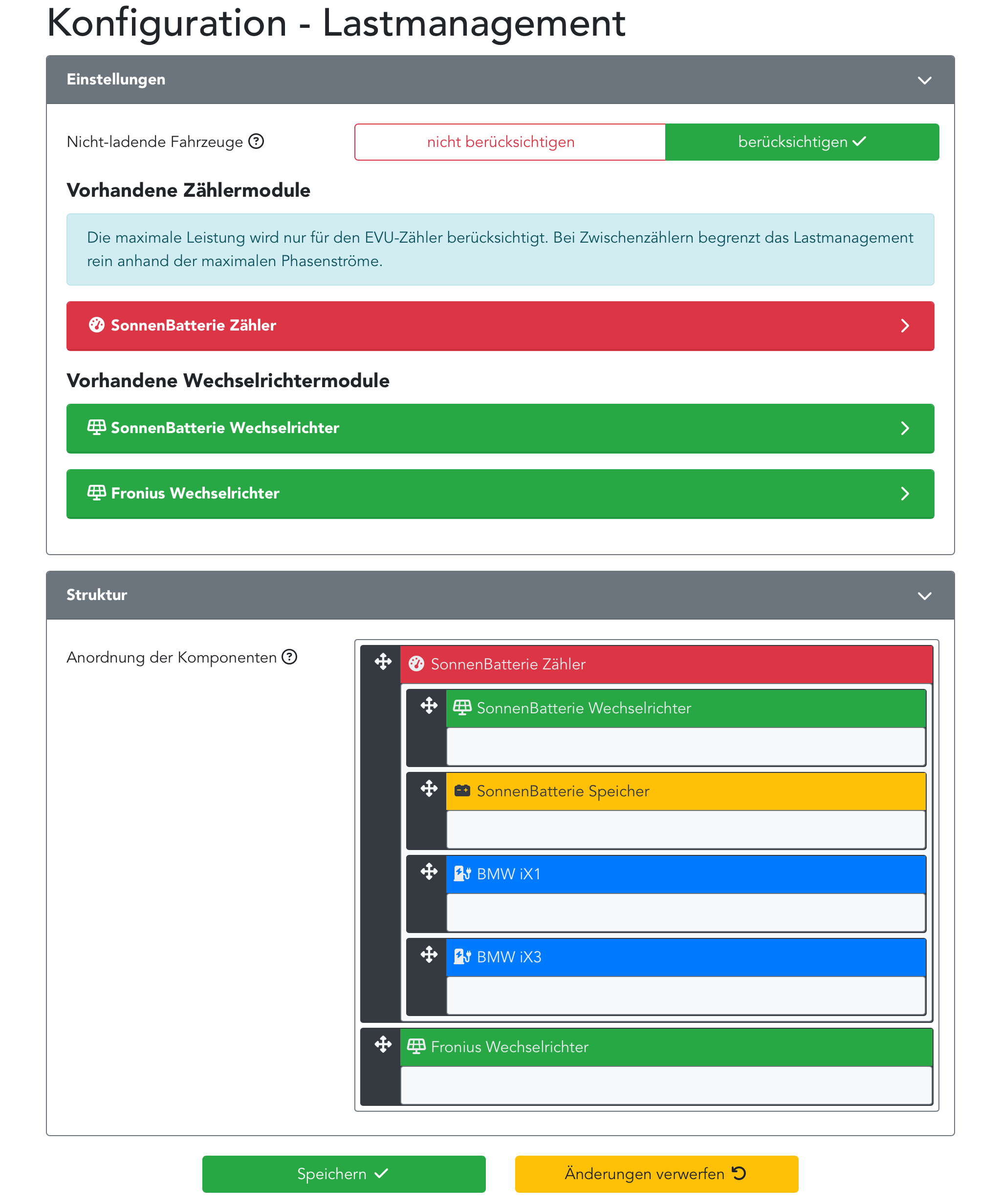

Re: Zweiter Wechselrichter - Lastmanagement
Der Fronius-WR muss auf jeden Fall in der Struktur UNTER den roten Sonnenzähler geschoben werden. Er darf nie autark stehen - wie aktuell.
Nach dem Verschieben Speichern nicht vergessen und neu prüfen.
Annahme ist, dass der neue Fronius-WR auch NACH dem Sonnenzähler (misst den EVU-Punkt) elektrisch angeschlossen ist.

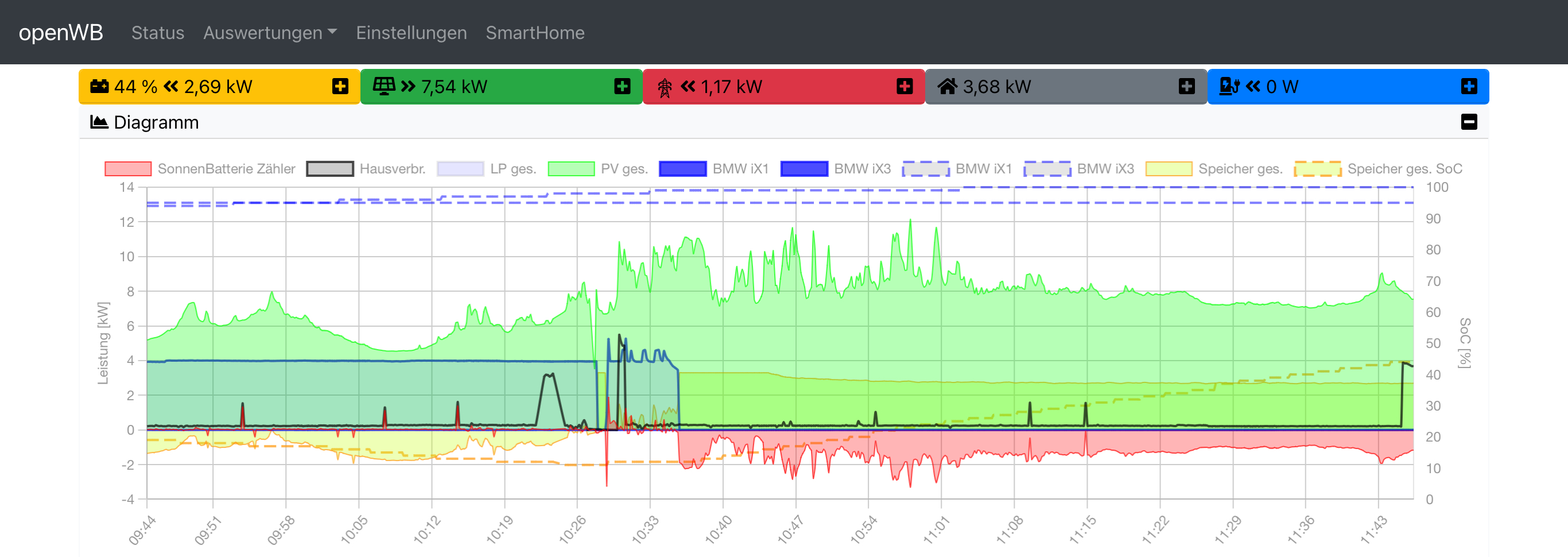

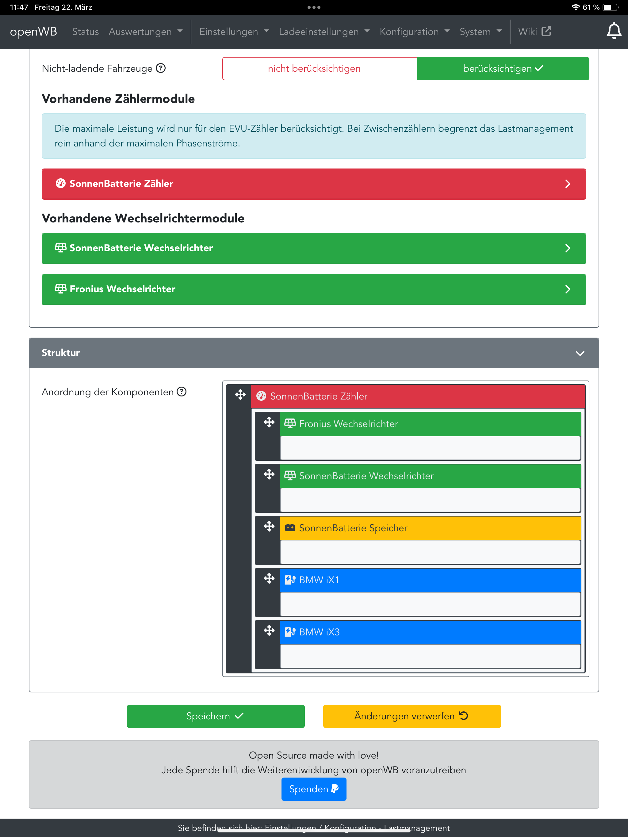

Das hatte ich anfangs so, habe dann jedoch einen erhöhten (um die Leistung der neuen Anlage) Hausverbrauch festgestellt. Zur Darstellung nun wieder zwei Screenshots. Siehe im Diagramm ab 11:45 Uhr.
Aus dem Grund hatte ich den neuen Fronius WR in der Struktur verschoben.

Sieht für mich so aus, als wäre der neue Wechselrichter tatsächlich vor dem Sonnen Zähler verbaut. Also irgendwo zwischen deinem EVU Zähler und dem Sonnen Zähler.
Das müsste korrigiert werden.
Wahrscheinlich lädt deshalb auch die Sonnen Batterie nicht mit dem "Überschuss" des neuen WR.

Ok, danke! Ja hab’s fast vermutet. Der Elektriker will das ja noch korrigieren. Mir hätte es nur gefallen, wenn ich es übergangsweise softwareseitig hätte lösen können.
