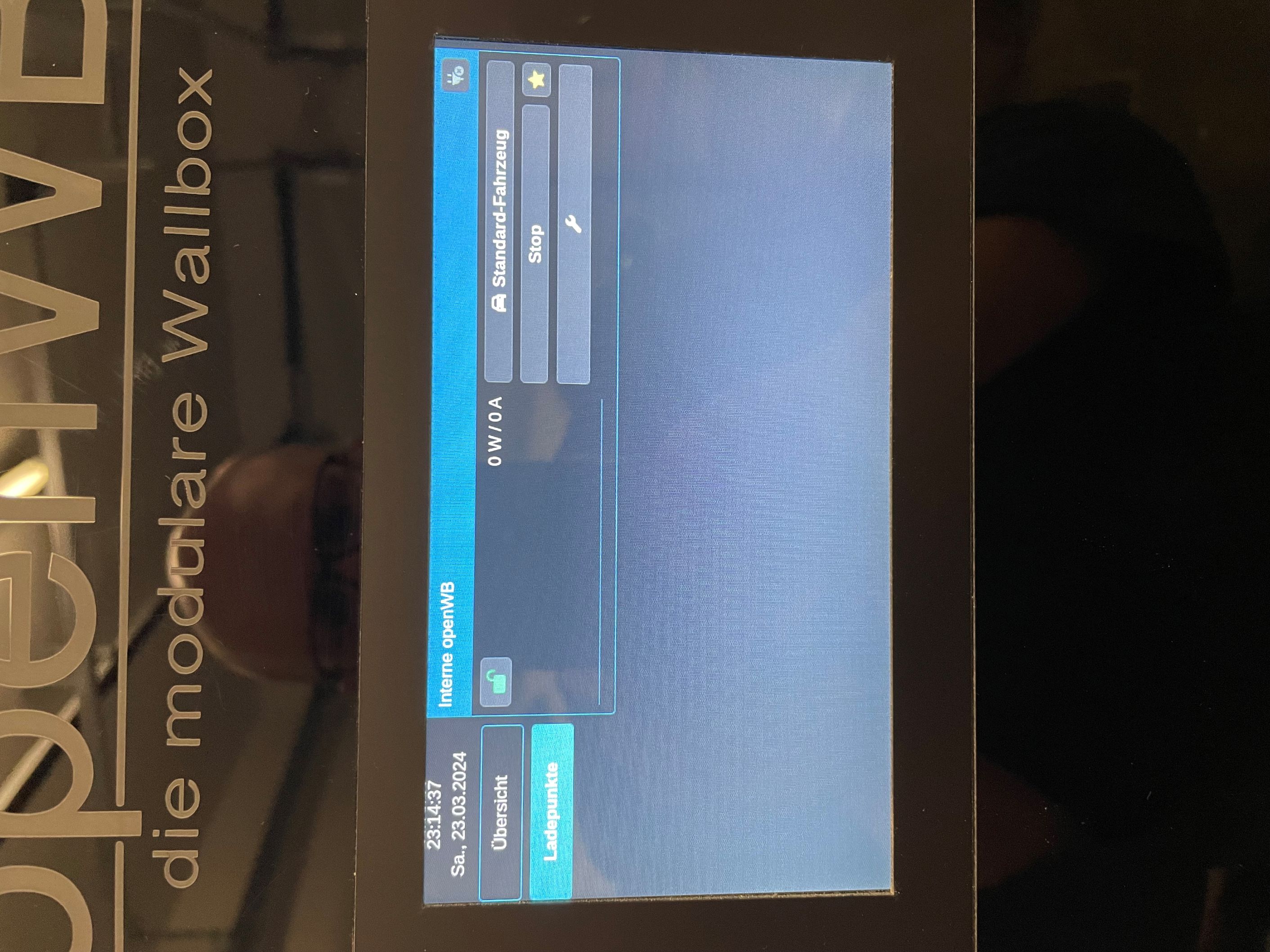

Wenn ich die Box aufdrehe, sehe ich links open Datum, unterhalb Ubersicht und Ladepunkte. Rechts sehe ich dann "interne openwb" wo ich das Laden einstellen kann. Leider schafe ich es nicht, ein Bild upzuloaden. Müsste es wo auf einen Server legen, oder? Laut Beschreibung gibt es irgendwo einen Status wo die IP einsehbar ist.
Wenn ich mich im Internet so durchklicke, sieht die Darstellung bei mir auch anders aus. Habe ich hier die alte Software oben? Wenn ja, wie komme ich zur Neuen?

Anbei auch das Foto von meiner Displayansicht.

Ja, aber noch nicht in der bei Dir mitgelieferten Version. :(

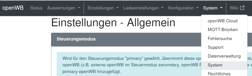

Also im Webfrontend auf "Einstellungen"
und dann auf "System"/"System":

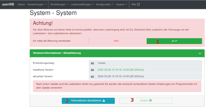

In der folgenden Seite dann die Buttons in dieser Reihenfolge anklicken (nach 2 erst noch auf das Update der Daten warten...)
Bei Dir wird der "Entwicklungszweig" auf "Release" stehen, das sollte für Dich pasend sein...
