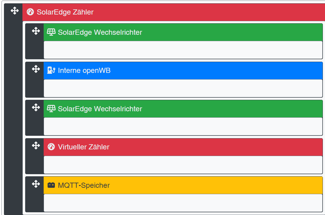

Moin zusammen,
ich möchte über den MQTT-Speicher den Durchschnitts Ladestand meiner 2 Batterien auslesen, da die Angabe über Solaredge direkt nicht funktioniert und nur die erste Batterie anzeigt wird.
In Homeassistant habe ich einen Sensor angelegt, der die Berechnung ausführt und auf dem Topic "openWB/set/bat/16/get/soc" veröffentlicht.
Im MQTT Explorer sehe ich diesen Wert.
Jetzt meine Frage... wie bekomme ich diesen Wert jetzt im openWB angezeigt, bzw. wie muss die Struktur aussehen.
Aktuell:
