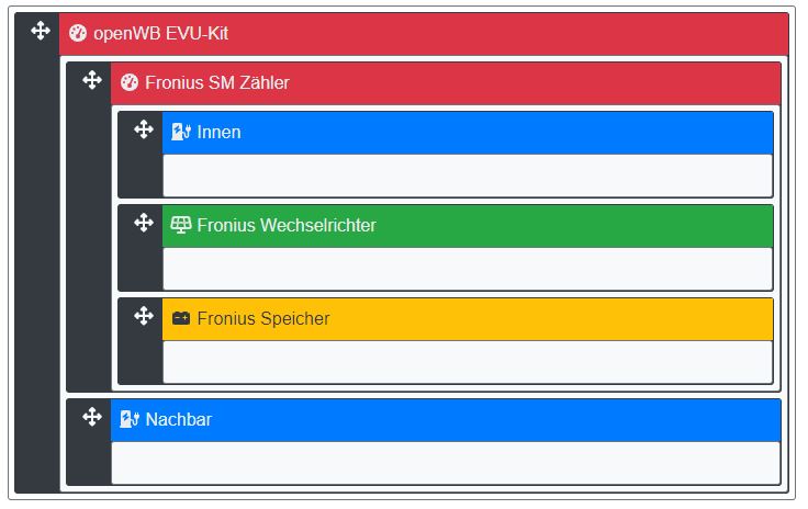

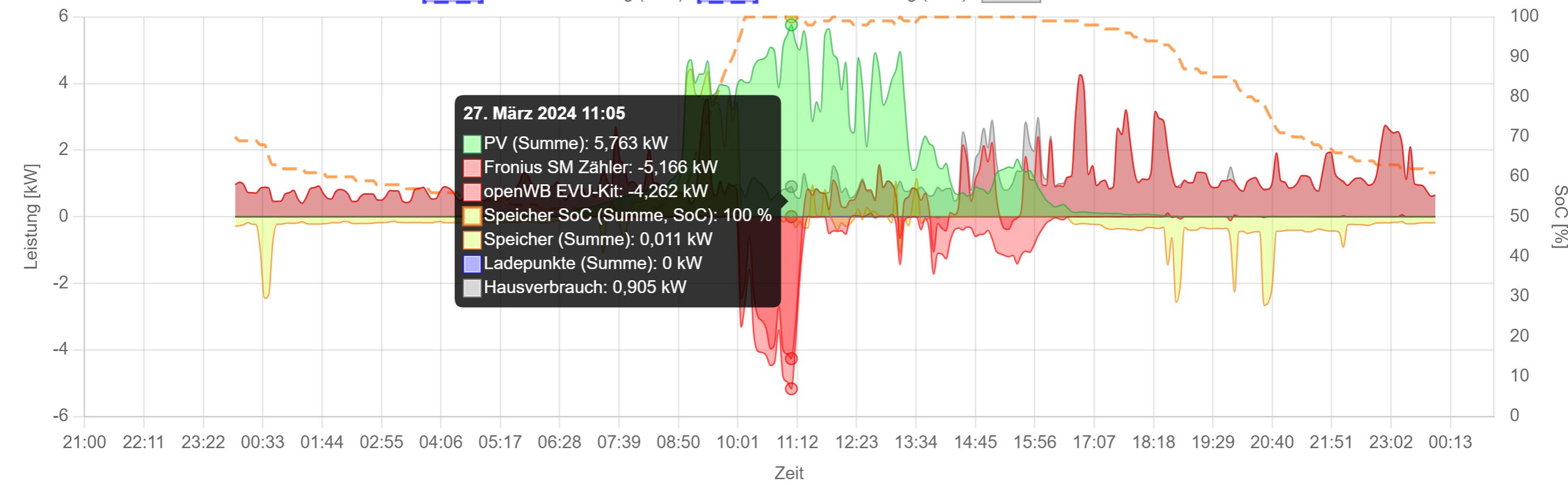

bei mir wird der Hausverbrauch und damit auch die Regelung für PV-Laden in der Version2 falsch berechnet (versionsunabhängig).
Hintergrund scheint mein Sonderfall zu sein
- 6 Parteienhaus mit mehreren Wallboxen mit EVU Modul (nur für das Lastmngt. gesamter Hausanschluss)
- allerdings habe nur ich eine PV-Anlage mit eigenem PV-Smartmeter für meinen Wohnungsstromkreis.
Die physische Verkabelung ist wie in der Lastmngt.-Struktur im Anhang. Mit der Struktur habe ich schon "gespielt", ohne Erfolg.
In meinen privaten Hausverbrauch fliesst der EVU Wert mit ein, hierfür darf aber nur mein privater Kreis verwendet werden.
Ich denke hier muss ich individuell die Berechnung im Quellcode für mein Setup anpassen (außer es hat noch jemand eine andere Idee?).
--> in welcher Datei finde ich die relevanten Zeilen?
--> bzw. evtl. weiss jemand die konkrete Stelle?
Danke vorab.

Hausverbrauch ist ja immer alles, was nicht anderweitig verrechnet werden kann.
Daher wird jeder Lösungsansatz einen (zumindest virtuellen) Zähler parallel zum Fronius-Zähler beinhalten, unter dem dann die Nachbar-LPs hängen.
In der Theorie müsste die OWB die nicht durch den Fronius-Zähler laufende Energie diesem zusätzlichen Zähler zuschlagen (wenn er virtuell ist, bei einem echten Zähler stellt sich die Frage nicht).
Einen Versuch wäre es sicher wert, bevor man einen eigenen Fork auf macht...
Falls die Möglichkeit besteht wäre es wohl auch ein Ansatz, das EVU-Kit physisch parallel zum Fronius-Zähler zu schalten, so dass es nur den Bezug der Nachbarn misst und übergreifend einen virtuellen Zähler zu konfigurieren. Das erspart zumindest die Investition in neue Hardware...
bye
TW

Knifflig wird‘s auch mit dem Überschussladen, denn die 2er-Software braucht immer einen Zähler ganz oben in der Struktur. Hat man keinen, muss da ein virtueller hin. Da vermute ich mal wird auch der Überschuss erwartet. Bei Dir ist da ja der Zähler vom Haus dran und dein Überschuss wird vom Zähler untendrunter gemessen. Sprich an dem EVU-Zähler kommt erst dann überschuss an, wenn deine Nachbarn dir noch was übrig lassen.
Eigener Fork wird wohl auch nicht ganz trivial, denn du musst ja an die Stelle, wo die Struktur interpretiert wird.
Wie wäre es mit einer zusätzlichen Standalone für das Lastmanagement am EVU-Punkt? Dann kannst du mit deiner openWB deinen Hauszähler als EVU-Punkt nehmen und deinen überschuss verladen. Bliebe nur noch zu klären, wie deine openWB ins Lastmanagement kommt.

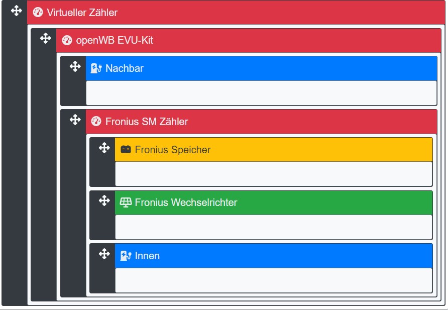

Re: Hausverbrauch Berechnungsbezug von EVU auf Smartmeter umprogrammieren (Sonderfall Mehrparteienhaus+PV)
gerade eben nochmals zig Kombinationen ausprobiert, u.a. auch die 2 im Anhang.Thomas aus W hat geschrieben: Do Mär 28, 2024 8:38 am Daher wird jeder Lösungsansatz einen (zumindest virtuellen) Zähler parallel zum Fronius-Zähler beinhalten, unter dem dann die Nachbar-LPs hängen.
Funktioniert leider nicht, entweder der Hausverbrauch wird 0 oder ich habe wieder den vollen EVU Wert vom ganzen Haus (es sind übrigens noch mehr openwb als die eine weitere im Beispiel, EVU Sensoren also nicht umklemmbar).
@Gero: zusätzliche Standalone für das Lastmanagement am EVU-Punkt habe ich mir auch schon überlegt, aber auch keine Idee für die Integration in das LM gehabt.
Bislang hatte ich "meine" openWb als primary konfiguriert (und gehofft dass sich mit der V2 das Problem in Luft auslöst), also für alle anderen WB nur als "sonstiger Verbraucher" sichtbar und nicht weiter steuerbar. 22KW Sofortladen ohne möglichen LM-Eingriff wäre dann evtl. chnell ein Problem für die 63A Sicherungen
Jemand eine Idee bzgl. Quellcode? Ich kann etwas Java, für Phyton habe ich einen Bekannten. Fange aber bzgl. V2 Struktur auch bei Null an.
- Test1.jpg (82.47 KiB) 2529 mal betrachtet
- Test2.jpg (84.58 KiB) 2529 mal betrachtet
