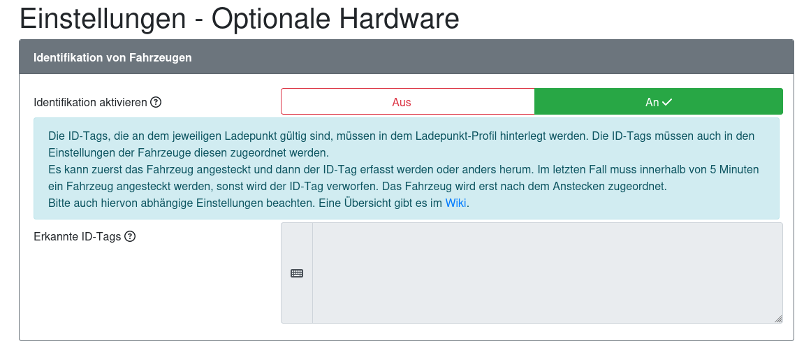

Nun ist in meiner openWB Standalone mit SW 2024-03-19 06:56:08 +0100 [a6b648645] weder ID-Tag sichtbar. Ich hätte hier unter "erkannte ID tags" erwartet, dass auch die MAC-Adressen aufgelistet werden:
Bildschirmfoto vom 2024-03-30 16-01-29.png (71.55 KiB) 2236 mal betrachtet
was mach' ich falsch für die Erkennung? Aktuell habe ich nur ein einziges Fahrzeug je angesteckt gehabt, würde aber mein eigenes gerne als separates Fahrzeug konfigurieren, und unbekannte Fahrzeuge als Standard-Fahrzeug laufen lassen um bei mir PV-Überschussladen zu machen, aber fremde Fahrzeuge direkt mit voller Leistung zu lasen.

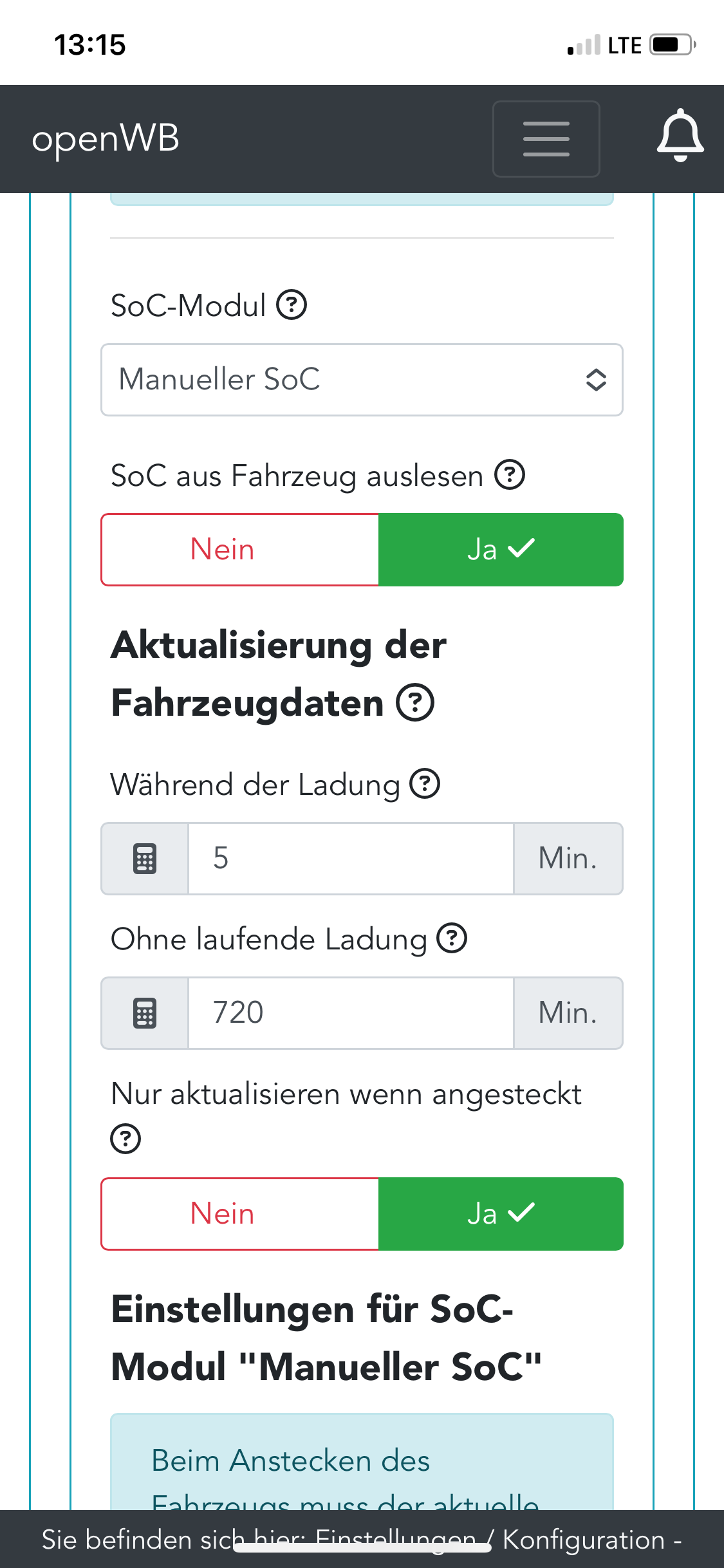

Als SoC-Modul habe ich "Manuell" ausgewählt und die Fahrzeugauslesung an:
Bildschirmfoto vom 2024-03-30 16-12-32.png (41.32 KiB) 2236 mal betrachtet
Leider wird nur gelegentlich (kann noch kein Muster erkennen) beim Einstecken der SoC vom Auto übernommen, obwohl er im JSON der WB immer korrekt dargestellt wird.

Vorweg: ich gehe davon aus, dass unter Einstellungen - Optionale Hardware auch der Punkt „Identifikation aktivieren“ auf AN steht…
Du musst die MAC-Adresse des Fahrzeugs noch dem Ladepunkt zuordnen: Einstellungen/Konfiguration/Ladepunkte/Ladepunkt-Profile.
Dort dann unter „Zugeordnete ID-Tags“ die MAC-Adresse(n) eintragen.
Dann noch die jeweiligen MAC-Adressen dem jeweiligen Fahrzeug zuordnen: Einstellungen/Konfiguration/Fahrzeuge
Dort bei den jeweiligen Fahrzeugen unter dem Punkt „Zugeordnete ID-Tags“
Dann sollte es funktionieren.

ah, ich muss die MAC manuell kopieren? - Hätte erwartet, dass die gefundenen MAC-Adressen als IDs unter "optionale Hardware" automatisch aufgelistet werden und man die dann auswählen in Fahrzeug und Ladepunkt-Konfiguration auswählen kann.
Die MAC kopiert aus "connect.php" und schon wird das Fahrzeug ausgewählt und zwar absolut robust, bei jedem Einstecken. Danke!

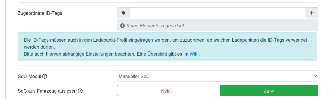

Meines Erachtens ist das hier die einzige Einstellung, die Du machen kannst und musst:
(200.26 KiB) Noch nie heruntergeladen
Damit hat es bei mir eigentlich immer zuverlässig funktioniert.
Das Auslesen des SoC bzw. die Übertragung dauert allerdings nach jedem Anstecken ein paar Sekunden.
Vielleicht nur zu Ungeduldig?
Sonst müsstest Du mal mehr Details zum Fahrzeug oder nen Log posten. Aber ich denke, das wird sich dann frühestens Dienstag jemand vom Team anschauen (können) ;)

Die Einstellungen habe ich so. Ob ich zu ungeduldig bin? Ich befürchte nicht. Die OWB beginnt ja dann auch mit Laden und rechnet mit dem alten SoC weiter statt den neuen vom Fahrzeug zu nutzen. Hatte sowas jetzt aber mehrfach gelesen, ich vermute das ist ein bug oder hängt damit zusammen, dass ich es immer relativ schnell nach dem Abstecken wieder probiert habe, wenn auch mal mit 1-2% rausgefahren.
Werde das die nächsten Tage beobachten wenn wir mehr und länger fahren und berichten. Wenn jemand aus dem OWB Team die logs im ersten Post noch anschauen will gerne.
