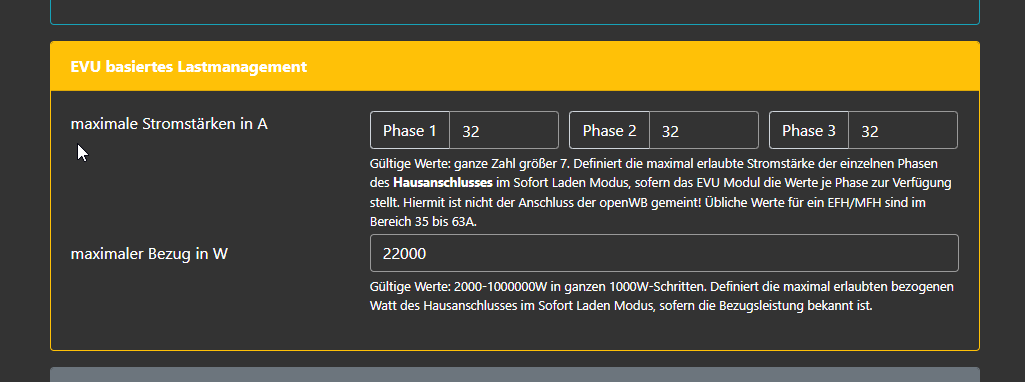

Re: Mein Kia Soul lädt nur mir 3,2 kw
Nein, der Installateur der Solarfirma hat das auf 11000 w eingestellt, aber das kann man ja selber ändern. da war keiner von OpenWB dran ....

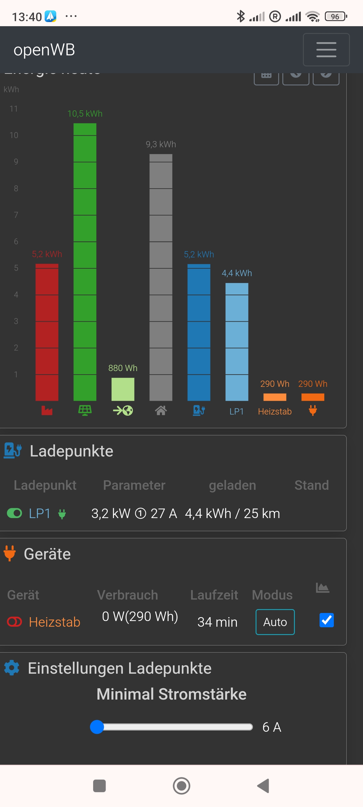

Hallo, noch mal. Jetzt auch stellt die openWB 27 A zur Verfügung über es werden nur 3,2 kW geladen. 5,9 kW sollten möglich sein, im Moment produziert die Anlage 5 kW und Eigenverbrauch ist knapp 1 kW, also wäre mindestens 4 kW drin. Aber auch auf sofort laden zieht er nicht mehr als 3,2 kW
Hat keiner einen Kia Soul EV der das bestätigen kann ?
Scheint mir ja eher vom Fahrzeug zu kommen ....
Die openWB ist unschuldig - sie bietet 27A an, wovon das Auto nur 3,2kW nimmt.
Kuck‘ mal im Auto, ob da eine Beschränkung eingestellt ist. Oder mal ab und richtig fest wieder einstecken soll auch schon mal geholfen haben.
Also openWB (Die Software) bietet 27A an, Das Auto nimmt aber nur 3,x kW
Entweder das Kabel falsch kodiert, oder die EVSE in der openWB ist auf 16A (11kW) begrenzt.
