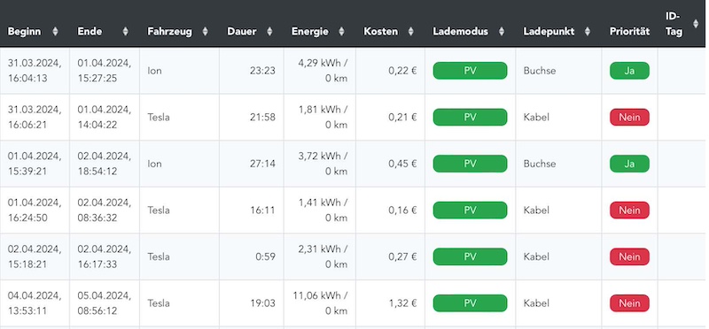

Ich möchte auch gerne einen Stromtarif mit einem getrennten Zähler abschließen. Dies kann ja über die OpenWB realisiert werden, oder?
Wenn Du nur den Strom zählen möchtest der in das Auto geladen wird, ist der in der openWB enthalten. Vom Stromversorger einen separaten Zähler setzen zu lassen halte ich für übertrieben, der kostet ja auch wieder Miete. Das Logging aller Ladevorgänge passiert in der Standalone und sieht so aus:
