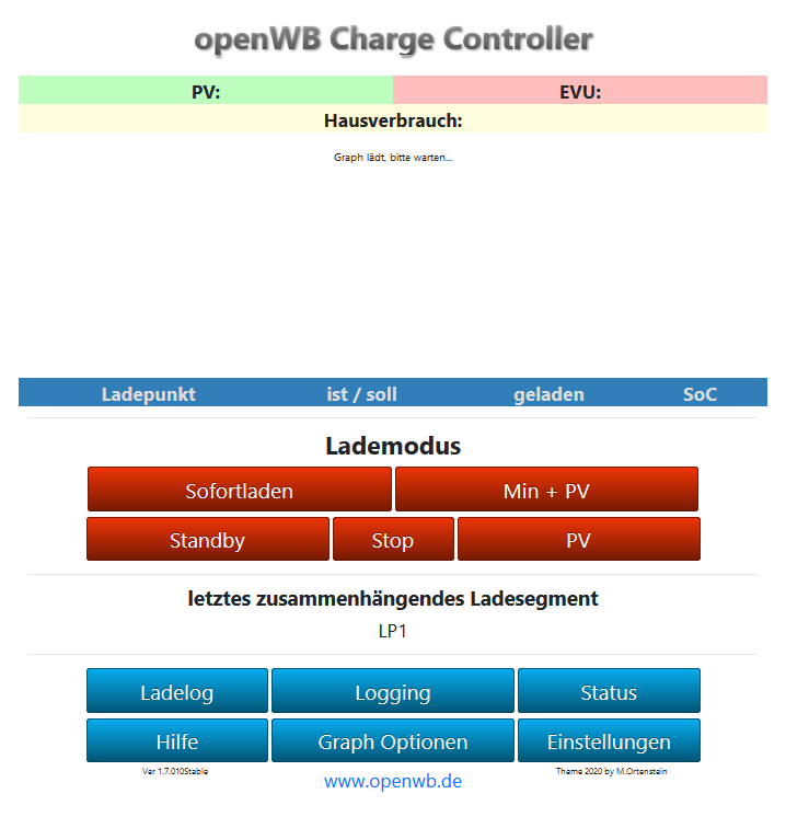

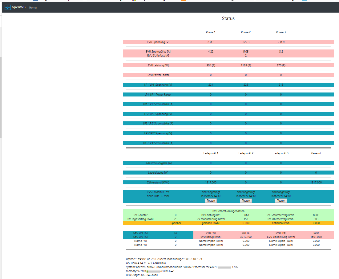

seit der Umstellung auf die 1.7. habe ich auf dem PC Probleme in der Darstellung. Aktuelle Werte werden nicht angezeigt, die Ladeprogrammen lassen sich nicht bedienen und zeigen auch das gewählte nicht grün an. Die Graph-Konfi-Seite hat keine Werte. In der Status-Seite kommen hingegen alle Werte. Auf Android & iOS ist die Darstellung hingegen perfekt.
Möglicherweise habe ich mich bei den Grafikoptionen/Theemes irgendwo verspielt, bin jetzt aber etwas ratlos ...

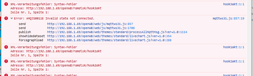

Mit den Entwickler-Optionen werden mir Fehler angezeigt, ob hier allerdings wirklich die Ursache liegt ...:

Die zweite Meldung besagt das MQTT nicht verbunden ist (worüber die Werte kommen).
Das ist eine Websocket Verbindung über Port 9001.
Das das unter Windows nicht geht wäre mir neu (klappt auch bei anderen).
An der openWB sollte es nicht liegen da es vom Smartphone aus geht.

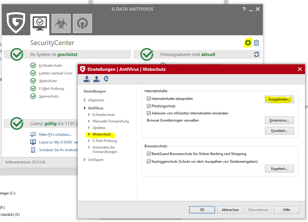

Das war dann endlich mal eine Spur. Mit Tor habe ich nichts am Hut und ich hatte auch auf diesen Port nach Hause telefonierenden Virus. Es war schlichtweg der Antivirenscanner von GDATA, der auch die Webkommunikation mit überwacht und sich dazwischen klemmt. Eine Ausnahme eingetragen und schon lief es.
Das Deaktivieren des Antvirenschutzes selbst hat nicht geholfen - das wirkt scheinbar nur auf die Datei-Operationen. Selbst beim Webschutz ist es egal, ob der Browser überhaupt unter Extensions eingetragen ist. Und eine Fehlermeldung über die Filterung gab es auch nicht
Hier der Sreenshot, wo die Ausnahme (IP) eingetragen werden muss:

Vielen Dank für den Hinweis mit G-Data. Stand gerade vor dem gleichen Problem - keinerlei Darstellung auf dem PC mit sämtlichen Browsern (Firefox, Chrome, Opera...). Ausnahme im G-Data eingetragen - perfekt!
