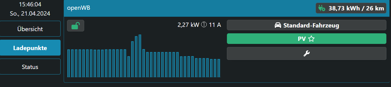

Vermutlich ist das hier gemeint?
1.9:
versus 2.0:
2.x Ladepunkt.png (24.63 KiB) 1057 mal betrachtet
Die Schaltflächen "Ladepunkte", "Lademodi" und "Einstellungen" bei 1.9 waren groß und treffsicher. Bei 2.0 ist das alles nicht der Fall. Warum hier jetzt drei Schaltflächen ganz eng übereinander gestapelt sind, in der Höhe einer einzigen Schaltfläche bei 1.9 entsprechen und sinnlos in die Breite gezogen wurden, wissen hoffentlich wenigstens die Entwickler.

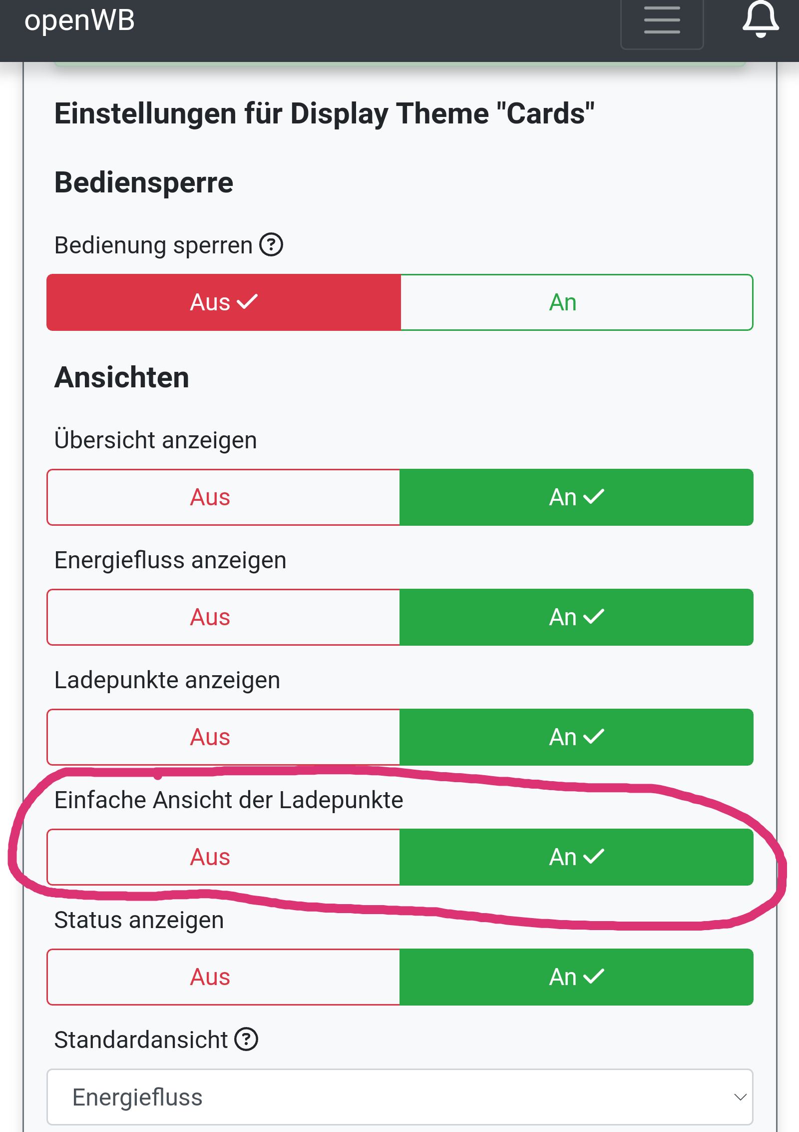

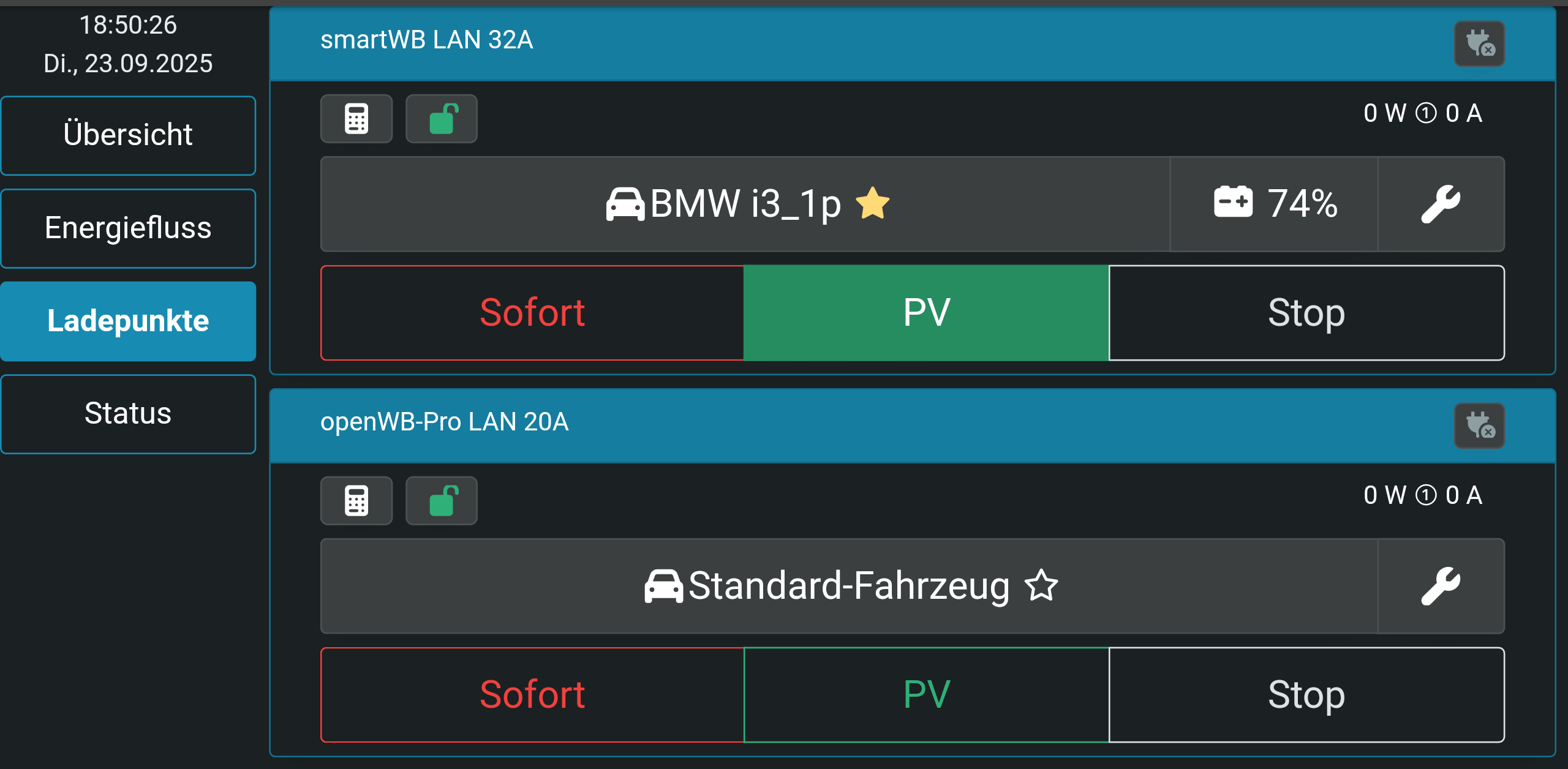

Es gibt schon länger einen vereinfachten Modus mit großen Buttons auf dem Display.
(179.36 KiB) Noch nie heruntergeladen
(159.42 KiB) Noch nie heruntergeladen

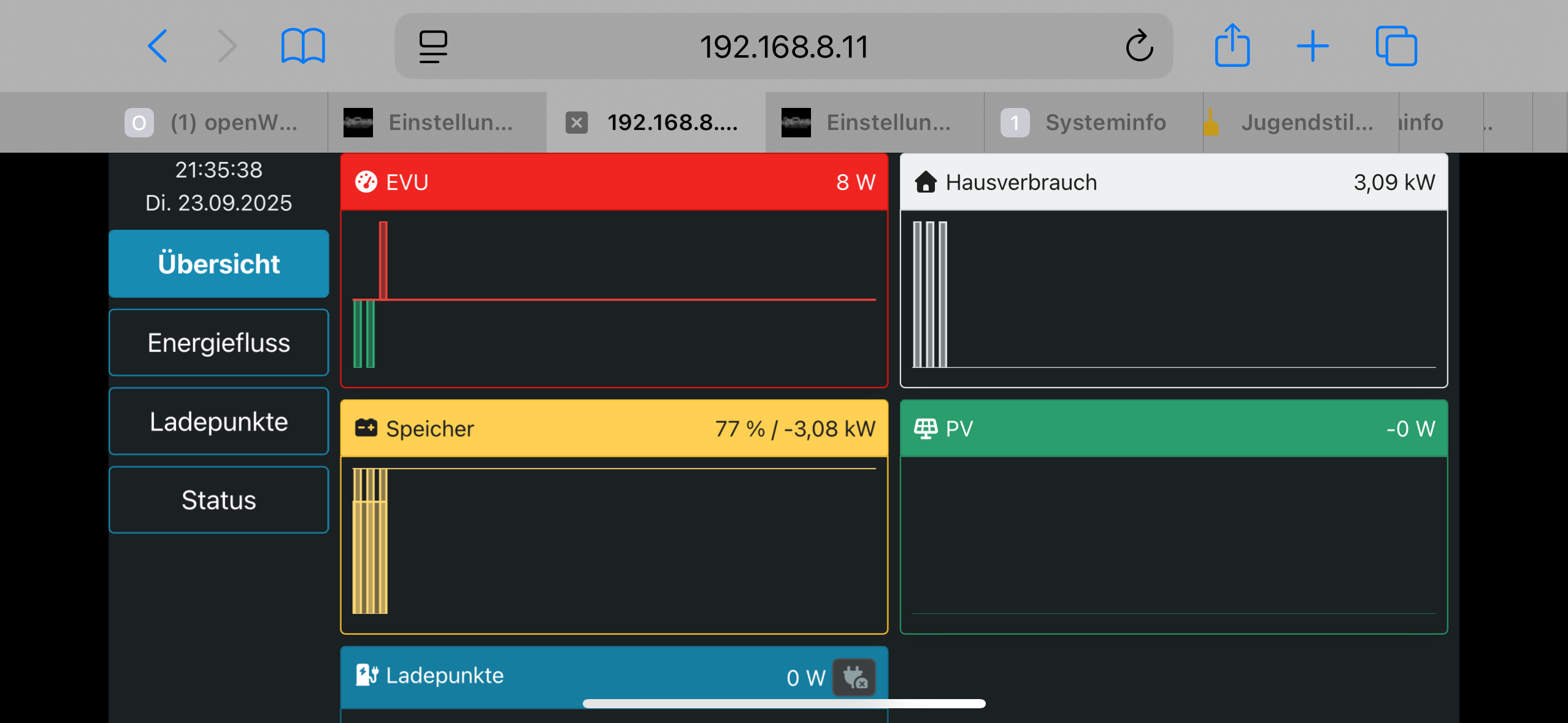

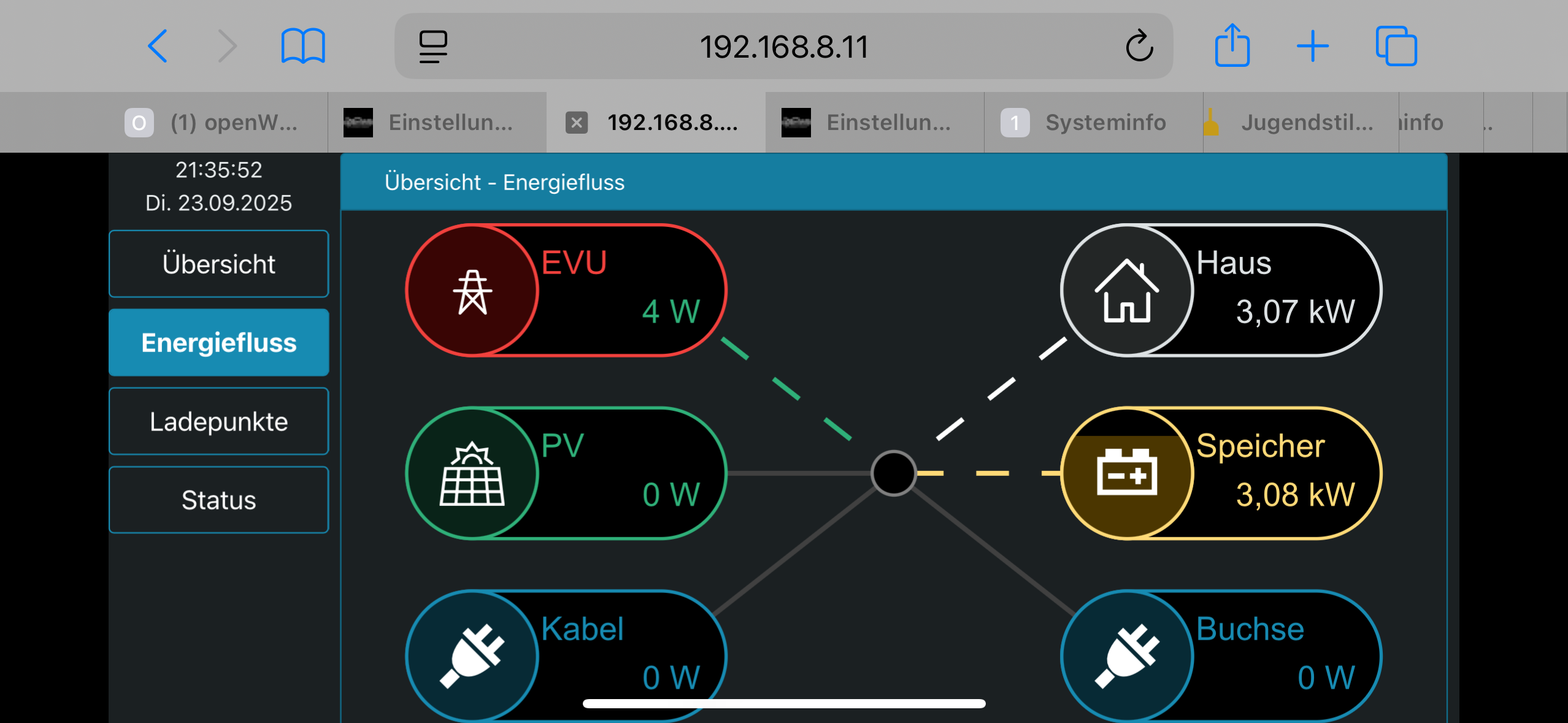

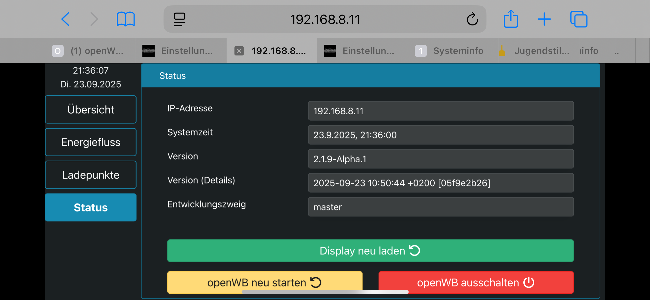

Re: integriertes Display - Anzeige für Lademodi zu klein -
Die anderen Ansichten sehen so aus:
