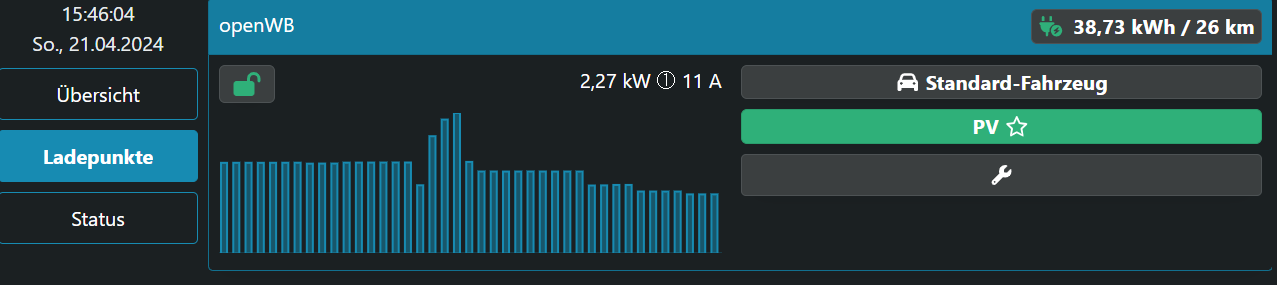

Vermutlich ist das hier gemeint?
1.9:
versus 2.0:
2.x Ladepunkt.png (24.63 KiB) 1065 mal betrachtet
Die Schaltflächen "Ladepunkte", "Lademodi" und "Einstellungen" bei 1.9 waren groß und treffsicher. Bei 2.0 ist das alles nicht der Fall. Warum hier jetzt drei Schaltflächen ganz eng übereinander gestapelt sind, in der Höhe einer einzigen Schaltfläche bei 1.9 entsprechen und sinnlos in die Breite gezogen wurden, wissen hoffentlich wenigstens die Entwickler.
aiole hat geschrieben: Mi Apr 10, 2024 7:13 pm Da soll noch etwas für die Wurstfinger-Fraktion kommen ;). ...
Es wäre schön, das etwas ernster zu nehmen. Meine Frau (die der gegenteiligen Fraktion angehört), hat mich heute nach dem ersten Laden völlig entgeistert gefragt, was das denn soll.
Es gibt im Internet genug Style Guides für gutes (Button-)Design, und das nicht erst seit gestern.
