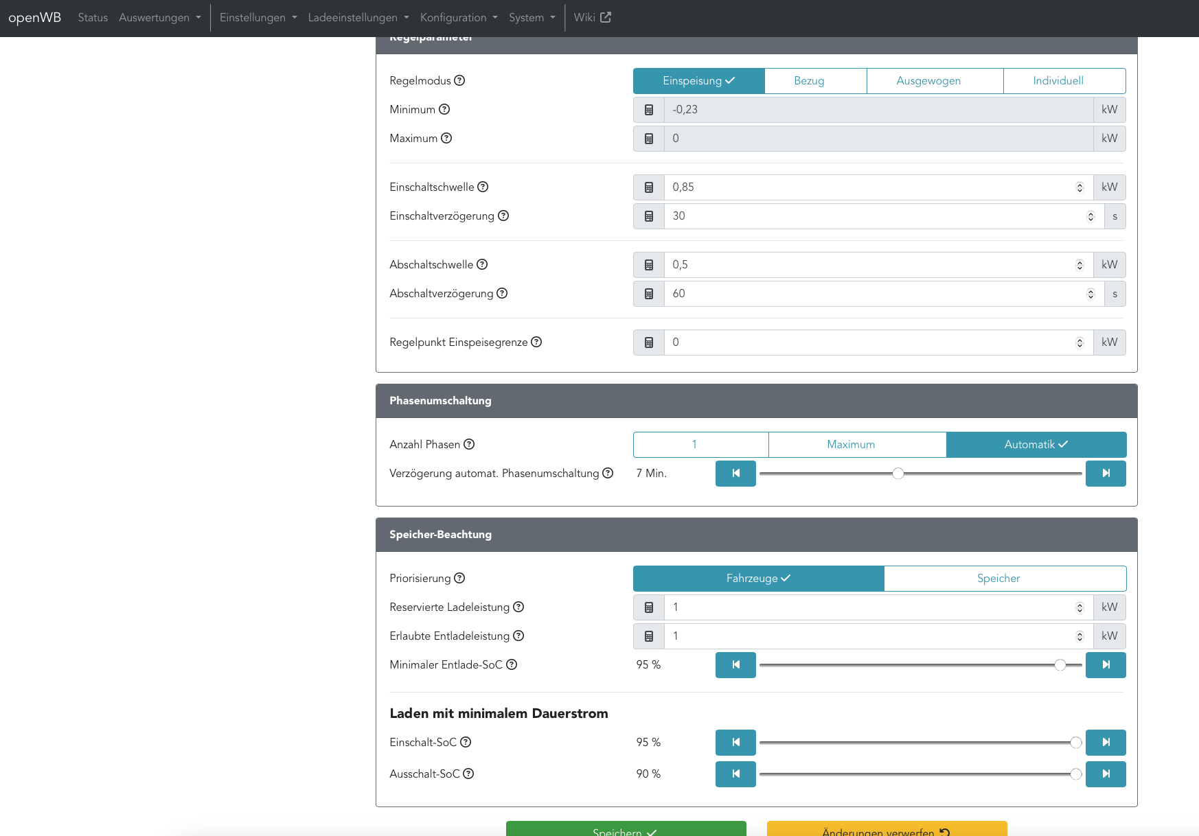

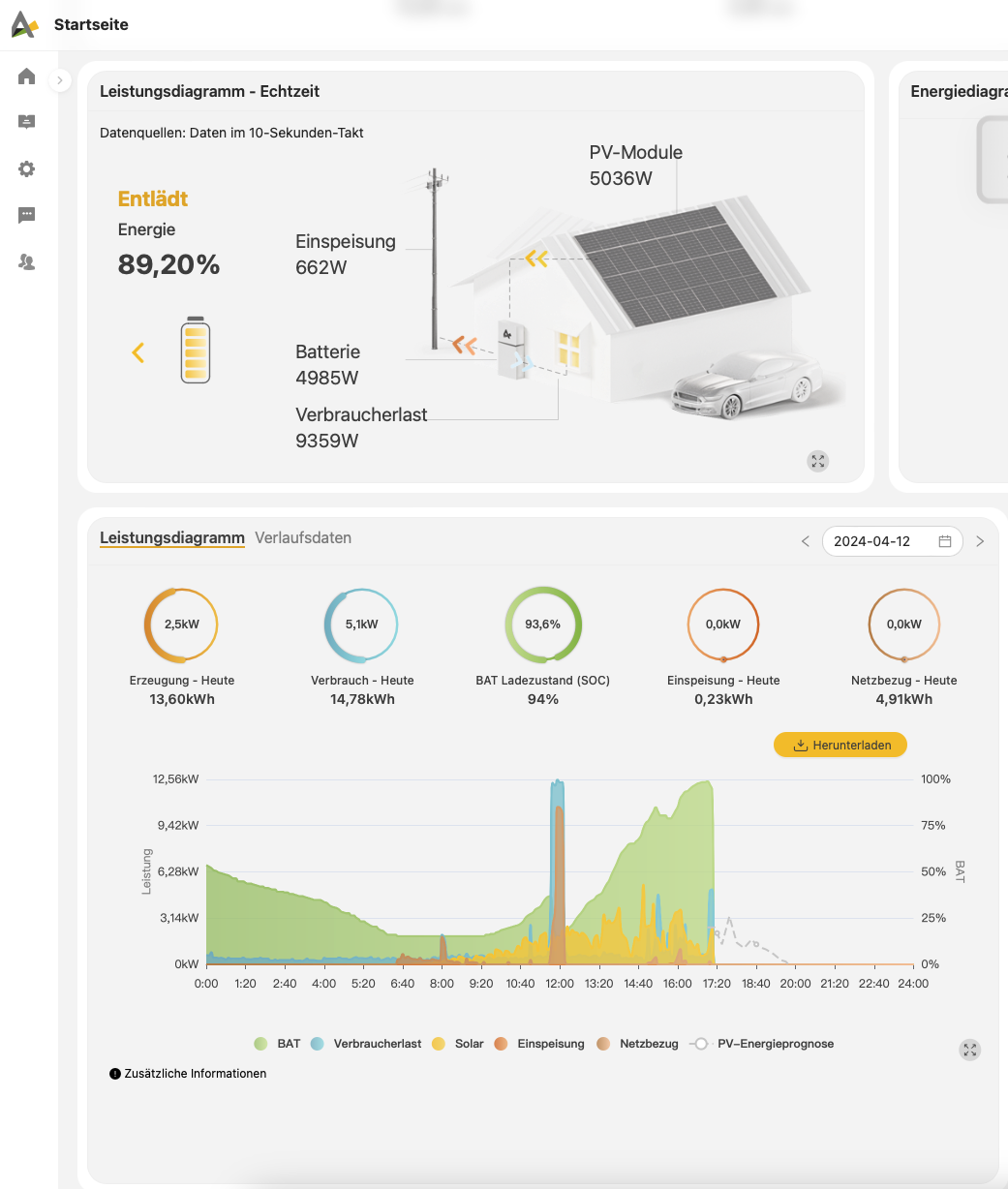

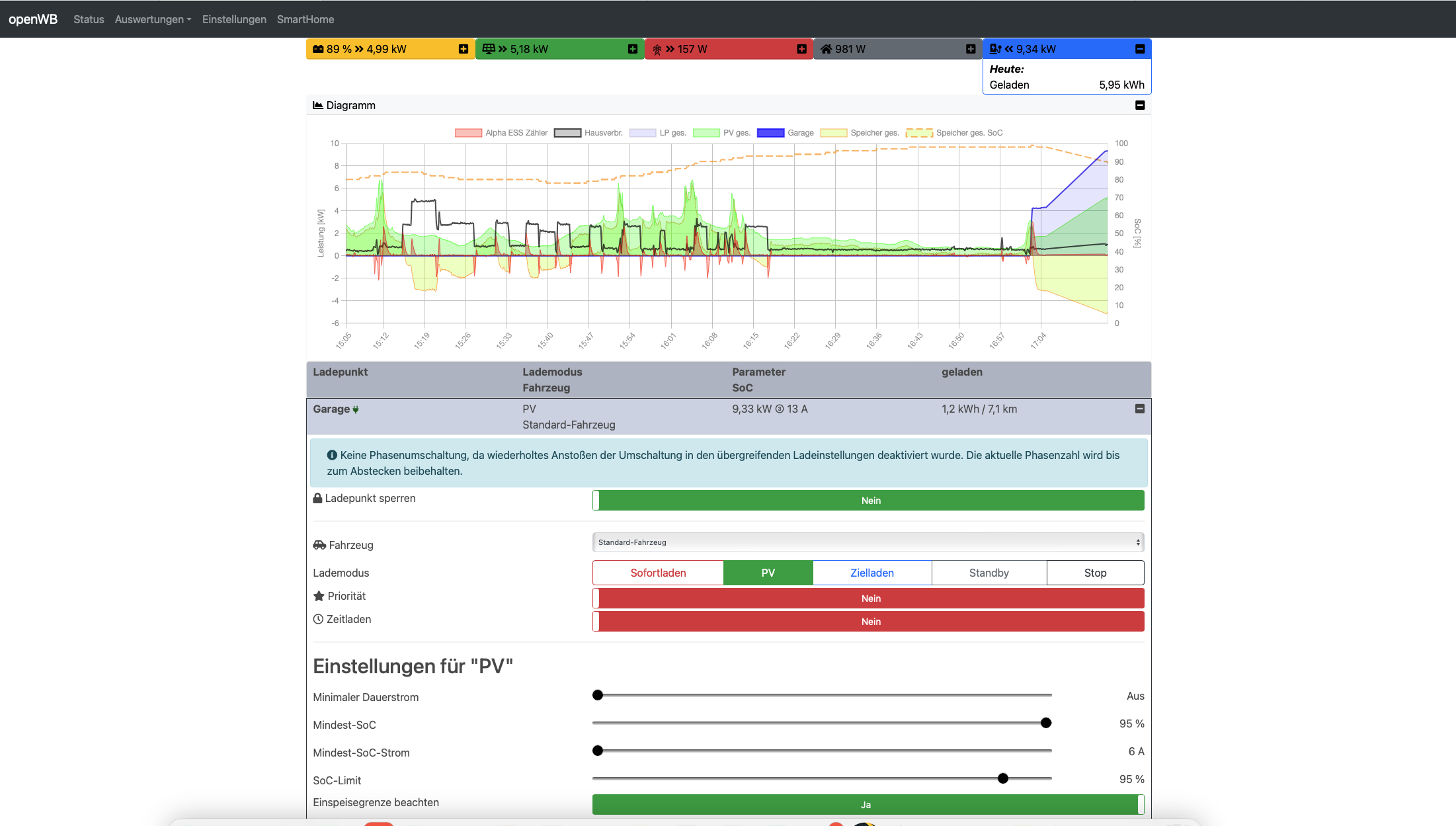

Scheinbar habe ich aber einen Fehler bei dem Thema PV Überschussladen.
Eingestellt sein sollte eigentlich das die PV Überschussladung bei 1KW erfolgt.
Das macht er auch, aber DANN lädt er voll durch und zieht 10 und mehr KW anstatt nur den PV Überschuss OHNE den Speicher leerzusaugen.
Ich habe eich mal ein paar Screenshots beigefügt, eventuell hat jemand eine Idee dazu.
Beim starten der PV Überschussladung war der Batteriestand 100%. (und das sollte auch so bleiben)
Was habe ich falsch gemacht ?
(296.66 KiB) Noch nie heruntergeladen
Einstellungen OpenWB.png (162.31 KiB) 268 mal betrachtet
Screenshot Alpha WR.png (293.6 KiB) 268 mal betrachtet

Auf dem ersten screenshot kann man eigentlich sehen, dass der Speicher entladen wird. Und zwar in dem selben Maße wie die Pv-Erzeugung ansteigt. Das ist komisch und deutet darauf hin, dass die Struktur der Komponenten beim Ladtmanagent falsch ist.
Kuck mal im wiki in den entsprechenden Artikel.
