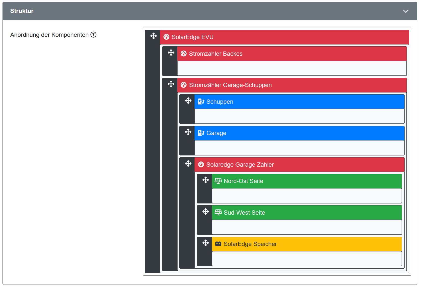

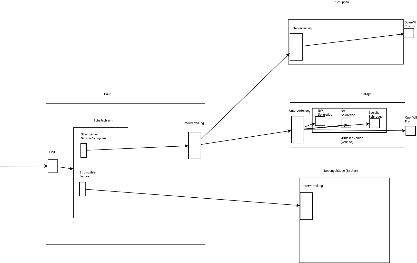

ich habe eine OpenWB Pro, eine OpenWB Custom und zwei Solaredge Anlagen inkl. Speicher. Diese versuche ich gerade mit einem SDM 72D-M am Übergang vom Haus zur Garage & Schuppen zu messen, da hier die Leitung die Last begrenzt. Zusätzlich habe ich einen SDM 120 für ein Nebengebäude eingebaut.
Soweit ich das Lastmanagement verstanden habe, hatte ich versucht dieses zu konfigurieren und ich habe zur Übersichtlichkeit noch einen virtuellen Zähler für die Solaredge Komponenten konfiguriert.
Der Aufbau ist wie folgt:
Das Lastmanagement habe ich wie folgt konfiguriert:
Aktuell ist die Konfiguration zu frisch, um zu sehen ob die Zahlen valide sind. Aber vielleicht kann jemand mal ein Feedback geben, ob dies so stimmt oder ob ich ein Verständnisproblem habe.
