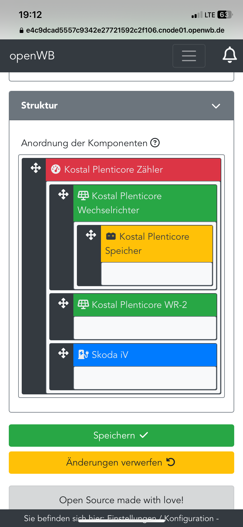

Meine Glaskugel sagt, du bist von letzten Release auf das derzeit aktuelle Release oder neueres gewechselt. Du hast den Speicher parallel zum Wechselrichter in der Struktur angeordnet.
Falls meine Glaskugel richtig liegt, schiebe bitte den Speicher als Unterbaugruppe unter den Wechselrichter und berichte:

Danke für Antwort. Hab es jetzt so geändert und probiere es morgen bei Sonne mal aus. Aber an sich hat die Glaskugel in allem recht gehabt 😉
Besten Dank schonmal wenn es wirklich daran lag

Ich war damals darüber gestolpert, dass in den Tageslogs nachts die Batterieentladung als PV-Erzeugung angezeigt wurde oder im Tagesdiagramm die Leistungen nicht passten, je nach Konfiguration. Ich hatte dann einen pull request eingereicht.
Ich wäre interessiert zu erfahren ob der jetzige Stand auch mit zwei Plenticores korrekt funktioniert. Berichte gerne.

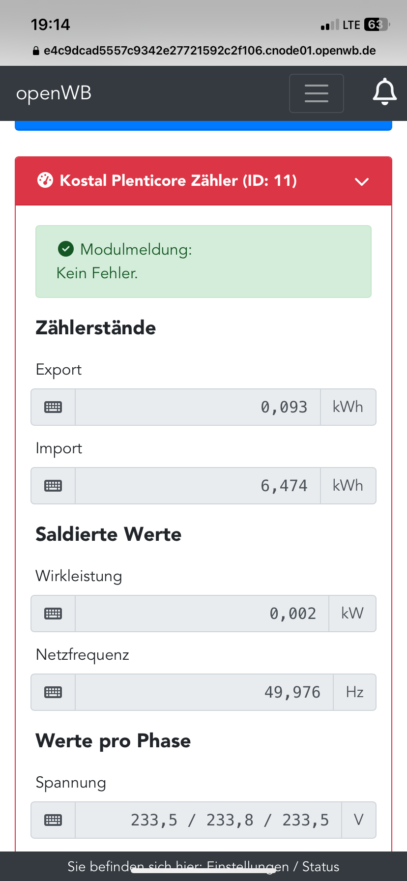

Jetzt seh ich nur noch gleich das nächste Problem, das die Open nicht mehr die Eingespeist Leistung zählt, da zeigt er von Kostal KSEM Smartmeter immer null an, den Bezug hat er.
Kann das auch mit der Struktur zusammen hängen?

Nein eigentlich muss bzw soll man meines Wissens nach keinen KSEM anlegen, hab ich auch nicht, das hat auch vor dem Update immer funktioniert. Nur jetzt zeigt er immer 0 an obwohl ich heute zb laut Kostal App 14 KWh Eingespeist habe :

Ich glaube, so ein Verhalten hatte ich mal nach einem Update. Bin nur nicht sicher, ob es um den Ladepunkt ging oder den Wechselrichter.
Jedenfalls hatte ich das Gerät gelöscht und neu angelegt, danach tat es wieder. Konfiguration wie vorher.
