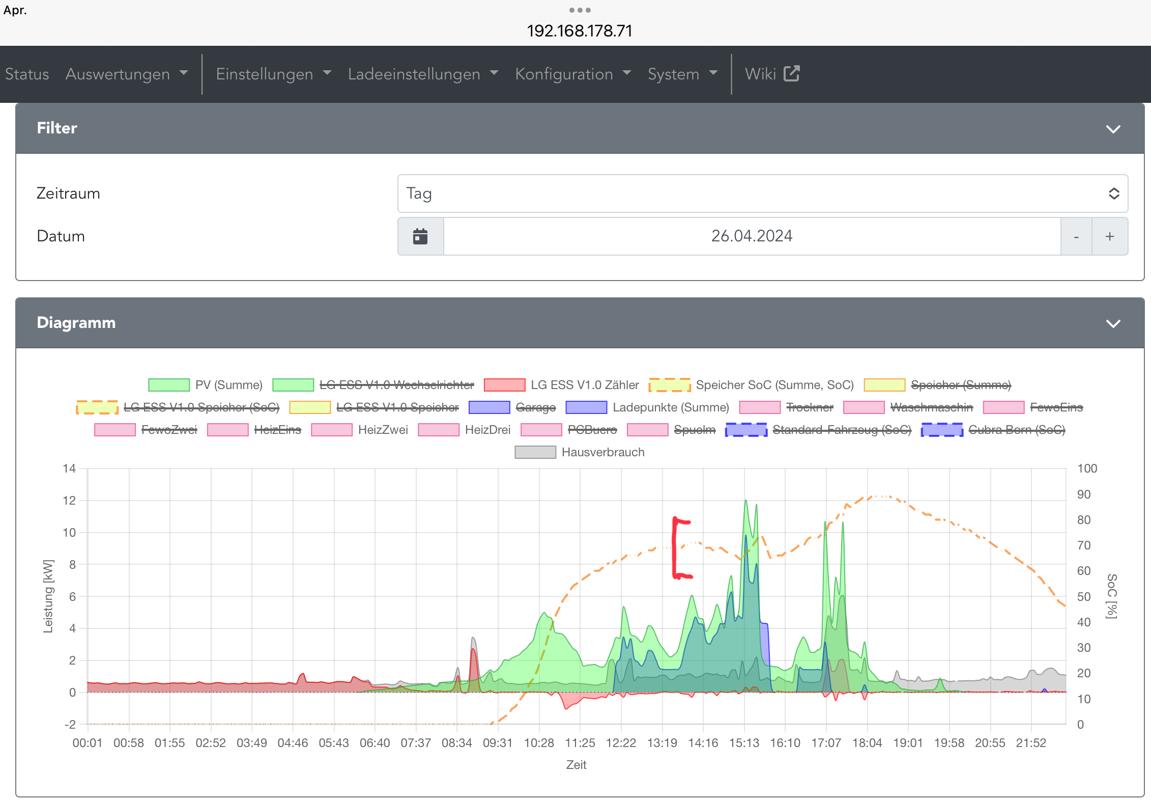

Wenn ich PV-Laden Kfz einstelle, wird zusätzlich etwas Strom aus dem Speicher genommen.
Kann ich das "Speicherentladen" abschalten?

Das ist genau auf der 4kW-Grenze und der Tatsache geschuldet, dass ein paar Minuten bis zur Phasenumschaltung auf eine Phase vergehen mussten. Selbiges hast du später dann mit der Abschaltschwelle. Wenn du die aber zu knapp setzt, unterbricht die Wolke die Ladung.
