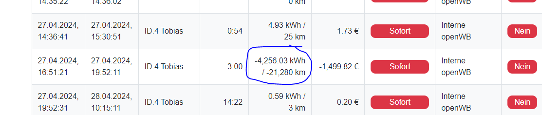

ich habe das Problem, dass ich im Ladeprotokoll nun schon das zweite Mal negative Werte angezeigt bekomme. Da ich den Strom für meinen Firmenwagen abrechne, ist es natürlich für das Unternehmen wenig vertrauenserweckend, wenn falsche Werte ausgeworfen werden.
In den Ladediagrammen kommt das Problem nicht vor, was mich um so mehr irritiert. In der Zeit hat das Laden tatsächlich stattgefunden.
Replizieren kann ich den Fehler nicht.
Ich hatte den Fehler hier shc on mal gelesen, aber leider konnte ich ten Thread nicht wiederfinden.
Ihc nutze Open WB Series 2 Standard+ mit RFID Kartenleser. Software 2 - Version 2023-11-30 12:30:45 +0100 [285f5a5fb] - neuestes Update wird demnächst aufgespielt,bin hier nicht immer aktuell.
Screenshot negative Ladung April 2024.PNG (25.17 KiB) 959 mal betrachtet

Dann bitte erst einmal updaten und weiter beobachten. Da wurde bereits etwas behoben.

Danke, werde nachher das Update draufspielen und dann beobachten. :)

LutzB hat geschrieben: Do Mai 02, 2024 1:15 pm Dann bitte erst einmal updaten und weiter beobachten. Da wurde bereits etwas behoben.
Eine schnelle Frage habe ich noch - für die Vergangenheit hat das aber keine Auswirkungen, oder? also der negative Wert bleibt stehen?

Ja, die historischen Daten werden nicht irgendwie überarbeitet.

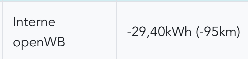

Ich habe am 12.05.2025 das gleiche Problem!
Eine Ladung ist negativ.
Ist das ein Fehler der Software oder des Zählers?
