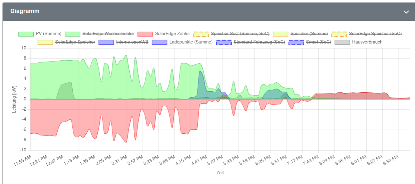

Ich habe aktuell das Problem, dass PV Laden wunderbar funktioniert.
Es beginnt sobald genügend Überschuss vorhanden.
Aber, es stoppt nicht, sobald nicht mehr genug da ist.
"Laden aktiv halten" ist auf "aus".
Habt ihr dazu eine Idee?

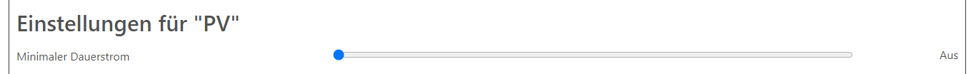

Du hast den minimalen Dauertstrom aktiv (auf der Übersichtsseite, deinen Ladepunkt aufklappen):
Dann sollte er nach 60s die Ladung beenden.

Ah, klar, so viele Einstellungen, dass ich den Wald vor Bäumen nicht gesehen hab. Ich teste und berichte

Nachdem zwischenzeitlich mein Wechselrichterkaputt gegangen ist konnte ich nun wieder testen - und ja, es lag daran - das laden stoppt und startet wie es soll. Vielen Dank!
