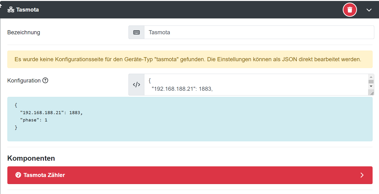

da in der neuen Beta 2.1.4 2/3 nun die Option vorhanden ist, das Modul "Tasmota" als Zähler zu nutzen, wollte ich dies testen, um eine ECOFlow Powerstream mit einzubinden.
Leider scheitere ich schon beim einrichten und so frage ich mal hier in die Experterunde wo mein Kopf falsch abbiegt...
Folgendes habe ich eingestellt:

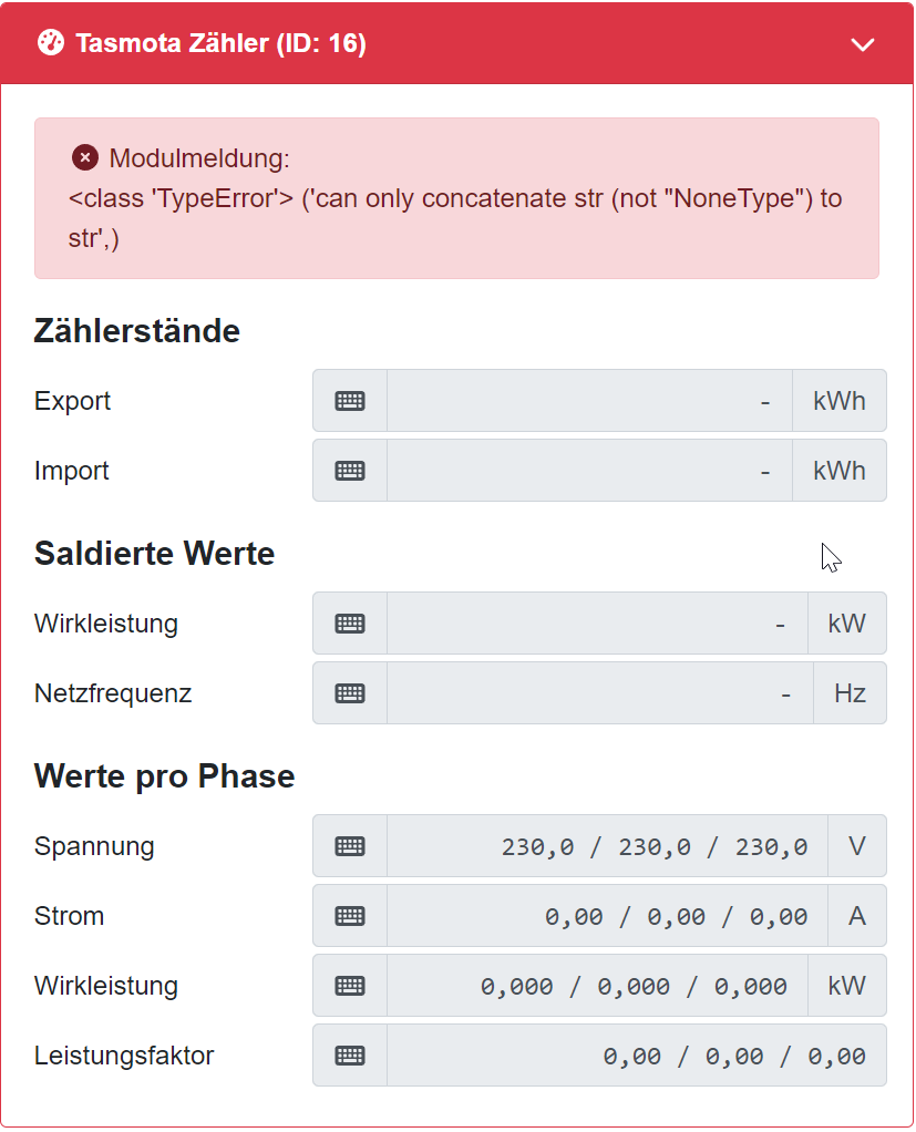

erhalte im Status folgende Rückmeldung:
und im Mainlog steht:
2024-05-03 19:30:02,733 - {modules.common.fault_state:49} - {ERROR:device2} - Tasmota Zähler: FaultState FaultStateLevel.ERROR, FaultStr <class 'TypeError'> ('can only concatenate str (not "NoneType") to str',), Traceback:
  File "/var/www/html/openWB/packages/modules/devices/tasmota/device.py", line 50, in update
    self.components[component].update()
  File "/var/www/html/openWB/packages/modules/devices/tasmota/counter.py", line 34, in update
    log.debug("tasmota.counter.update: " + self.__ip_address)
TypeError: can only concatenate str (not "NoneType") to str

Dein Gerät muss so konfiguriert werden:
  "ip_address": "192.168.188.21",
  "phase": "1"
Momentan leider noch als json - wird aber noch geändert.

wenn man es mal richtig macht, dann klappt es auch. :-)
Vielen Dank an rleidner
