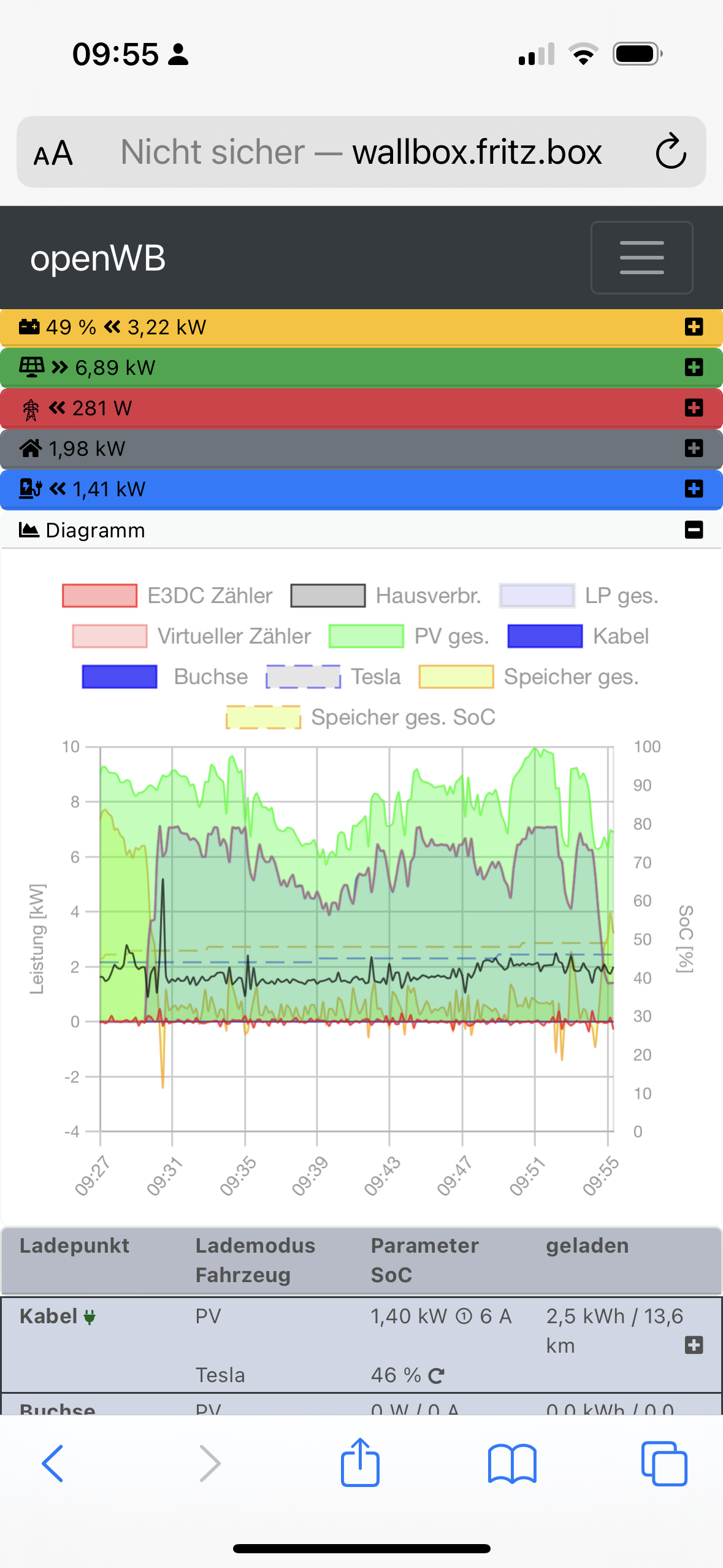

Für dieses „Problem“ sinf ja die ganzen Einstellungen bei Regelpunkt etc vorhanden. Damit kann man eher in Richtung Einspeisung oder Bezug regeln.
Und dann ist es natürlich auch wichtig zu wissen, wie das Verhältbis von PV-Leistung zu Regelleistung ist. 1A aind deeiphasig halt schon 3x230=690W. Bei einer kleinen Anlage, bei der so eine Leistung in der normalen Schwankung liegt, kann das ja auch schon schwierig werden. Da muss man sich entweder das EVSE-Update besorgen, damit die Regelbarkeit in mA erfolgen kann oder halt mit dem Regelpunkt spielen. Aber nicht alle Autos kommen mit einer feineren Stromvorgabe klar.
Hier noch mal ein Bildchen von irgendeiner der letzten Ladungen meines Model 3 mit Regelpubkt „Bezug“ und 0 / 0,23,, 1A-Schritte
(1.1 MiB) Noch nie heruntergeladen
