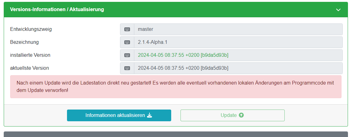

Hallo aiole,
schönen Dank für die Tips. Ich habe jetzt wieder auf master gewechselt. Hier wurde mir wieder nur die 4.1.3.-Alpha1 als neueste Version angezeigt, die habe ich nun wieder am laufen. Den Button "Informationen aktualisieren" habe ich schon mehrfach gedrückt. Es kommen dann die Fenster "Versionsliste wird aktualisiert..." und "Versionsliste erfolgreich aktualisiert" aber keine Änderungen bei "aktuellste Version" oder in der "Tag"-Liste bei "Entwicklungszweig".

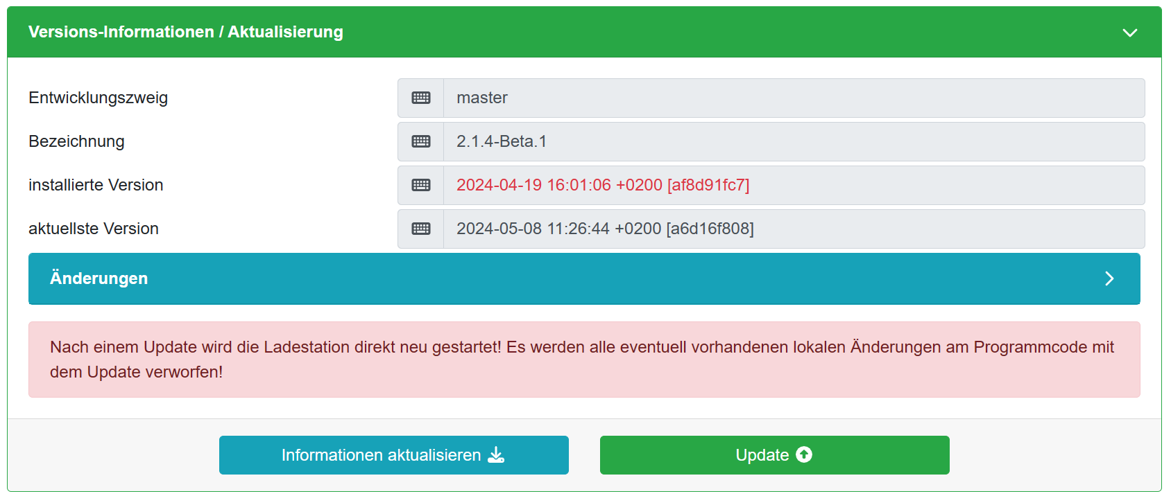

Auch nach dem aktualisieren sind die installierte und verfügbare Version identisch? Ich hätte hier gerade Updates welche ich mal wieder installieren müsste.

Franki
Beiträge: 12
Registriert: Sa Apr 13, 2024 3:07 pm
Re: Es werden keine neueren Systemupdates angezeigt
Beitrag von Franki »
Danke für die Antworten...
@mrinas: Ja genau, installierte und verfügbare Version sind identisch.
Screenshot 2024-05-10 005934.png (31.1 KiB) 387 mal betrachtet
@aiole: Ich gehe mal davon aus, dass der standalone eine Internetfreigabe hat, zumindest ist er über die OpenWB cloud erreichbar und steuerbar. Und ja, ich habe die fritzbox angewiesen, der standalone immer die gleiche IP-Adresse zu vergeben. Über diese ist er auch erreichbar.
