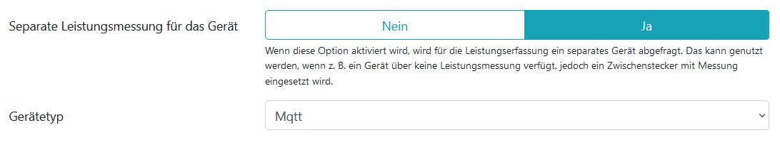

Du meinst den Punkt "Separate Leistungsmessung für das Gerät"??
Wenn ich dort auf "Ja" gehe und dann MQTT auswähle kann ich keine Schwelle angeben ...

Gabz oben bei smarthome definition kein Gerät anwählen.
Dann kannst du die Schwelle erfasssen.

Das Gerät an sich ist "kein Gerät" aber mit separater Leistungsmessung. Damit das Gerät als eingeschaltet erkannt wird - also grün statt rot durchgestrichen - kannst Du da einen Schwellwert einstellen ab dem es als eingeschalet erkannt wird. Die Leistungsmessung des Geräts erfolgt separat per MQTT, sprich in die entsprechenden Topics musst Du den Verbrauch schreiben.

Ok - die Hilfstexte zur reinen Leistungsmessung sieht man nur, wenn man auch ein MQTT-Gerät aktiv hat (temporär reicht). D.h. - die zu beschreibenden SH-topics haben eine feste Syntax und lauten beispielhaft für das SH-Gerät 1:
Leistung -> openWB/set/LegacySmartHome/Devices/1/Aktpower = in Watt erwartet
Zählerstand -> openWB/set/LegacySmartHome/Devices/1/Powerc = in Wh erwartet
