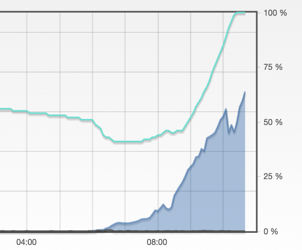

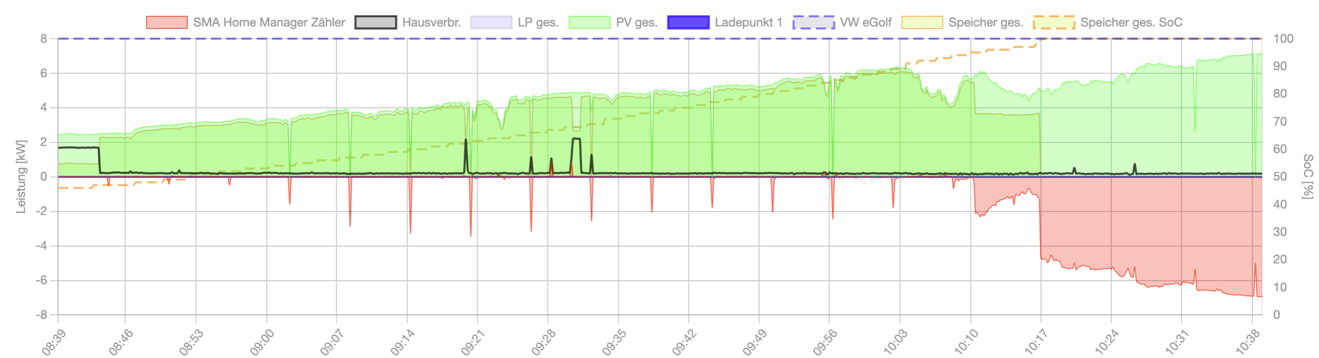

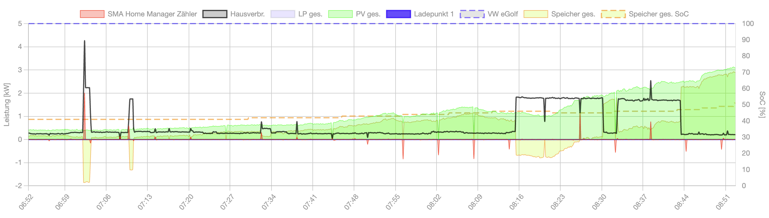

ich habe seit gestern Abend seltsame Spikes im Diagramm meiner Openwb, die ich mir absolute nicht erklären kann.
Die Spitzen tauchen in einigermaßen rhythmischen Abständen auf.
Ich interpretiere das Diagramm so, dass der Wechselrichter die Ladung des Hausakkus unterbricht und kurzfristig ins Netz einspeist.
Im zweiten Diagramm sehr ihr ne Waschmaschine, die mit ca. 1,8kW heizt. In diesen Phasen gehen die Spikes dann in die andere Richtung (es wird aus dem Netz gezogen). Auch wenn der Hausakku voll ist, scheinen leichte Spikes aufzutreten. Im SMA Diagramm sind diese Spitzen nicht zu entdecken. Kann aber natürlich sein, dass die Auflösung hierzu einfach nicht ausreicht.

Zum Ende des letzten Diagramms sieht man, wir scheinbar die Leistung der PV-Generatoren wegbricht - das macht mich schon etwas nervös.
Im Kopf habe ich gerade irgendwelche elektrischen Durchläge vorm Auge :o
Beruhigen tut mich nur dieser exakte Rhythmus dieser Spitzen. Die Periodendauer scheint auch unabhängig von anderen Parametern zu sein. Das spricht für mich dann nicht nach einem Durchschlag o.Ä..
