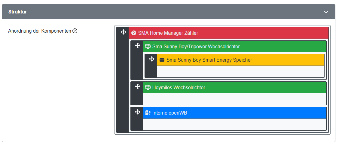

Konfiguration-Lastmanagement-Struktur etwa so eingerichtet und den Haken bei Hybrid-Wechselrichter in der Komponente gemacht?

Aah - nein, ich hatte den Batteriespeicher nicht unterhalb des Wechselrichters, sondern getrennt auf gleichem Level stehen.
Vielen Dank für den Tipp.
Zumindest aktuell mit Bezug aus Netz und Batterie stimmen die Zahlen.
Ich hoffe, dass es dann morgen mit Sonne auch noch passt...

Es sieht heute früh mit Energie vom Dach auch noch gut aus.
Besten Dank nochmal für den Fingerzeig.
