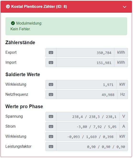

Der Status sieht folgendermaßen aus:

am besten abends ohne PV testen (und ohne weitere größere Verbraucher).
Dann "stören" keine Einspeisewerte. Sofortladen mit I=16A einstellen.
Dort ist es dann die EVU-Phase mit dem höchsten positiven Strom.
Im Normalfall erfolgt die saubere Zuordnung durch den betreuenden Elektriker, aber mit diesem Trick bekommen es auch Laien heraus. "Unbekannt" ist jedenfalls schlecht.

Ich habe es gerade erneut probiert, mit der Einstellung Phase 1 unbekannt, als auch mit den Optionen EVU L1 bis L3. In allen Fällen zeigt der Status für alle Phasen nahezu den gleichen Verbrauch.
