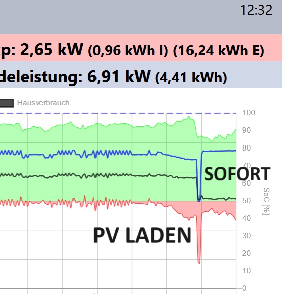

Seit neuestem steigt bei mir während dem PV Laden der Hausverbrauch (scheinbar?) massiv (von wenigenan.
Es kann auch kein anderer Verbraucher sein, da der Hausverbrauch immer mit dem LAdestart steigt und mit dem Ladeende wieder auf unter 1 KW sinkt
Beim Sofortaden steigt der Hausverbrauch nicht.
Ich lade aktuell einphasig mit bis zu 32A Ladeleistung.
PV Laden.jpg (78.29 KiB) 453 mal betrachtet
