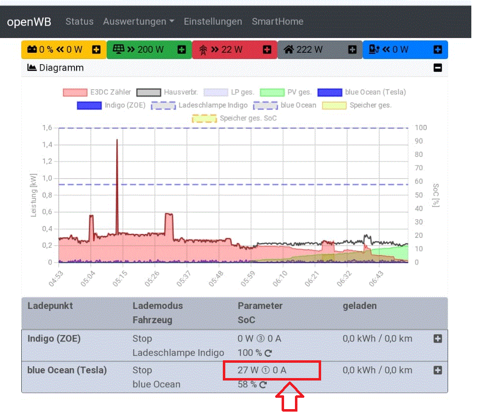

Meine OpenWB-Duo, Softwarestand: master 2.1.4-Beta.3 / 2024-05-13
schickt ca alle 5-10 Sekunden einen Impuls zwischen 10 und 30 Watt an den Ladepunkt 1.
Dies hat zur Folge, dass mein MS nicht mehr einschläft und dadurch der Vampidrain extrem hoch ist.
In der App für das MS poppt ständig (wenn mein Auto angesteckt ist) die Meldung auf, dass 0 KW seit dem letzten Laden geladen wurden.
Hat jemand dies auch bemerkt?
@openWB, @KevinW , @LutzB könnt Ihr Euch das erklären?

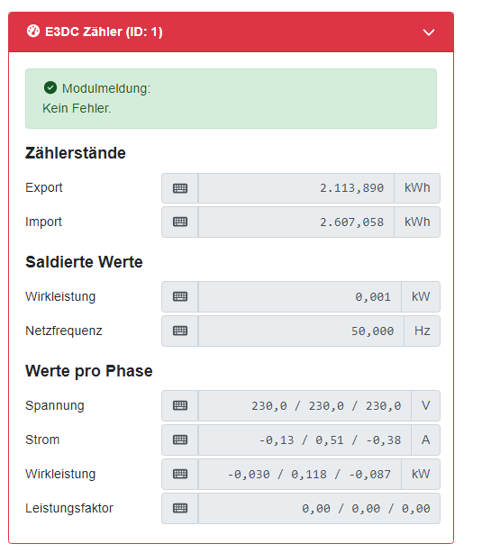

Könnte ein Zählerproblem sein. Check mal bitte die Phasenströme unter Status, wenn die Wattanzeige Werte liefert.
Re: ständige Ladespannung trotz Einstellung "STOP"
Verfasst: Fr Mai 17, 2024 8:43 am
von Kaubacke
Danke für Deine Rückmeldung:
Die Module zeigen alle keinen Fehler.

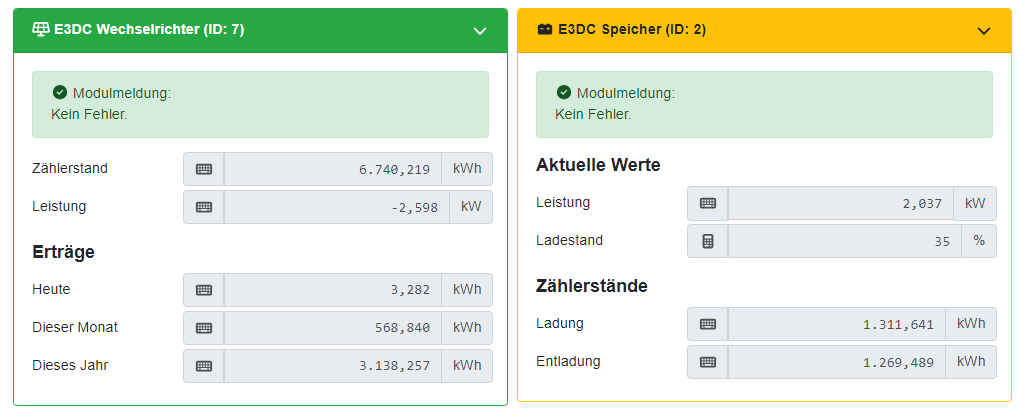

- 001_E3DC_Zähler.png (21.8 KiB) 1020 mal betrachtet
und
- 001_E3DC_Wechselrichter.png (23.33 KiB) 405 mal betrachtet

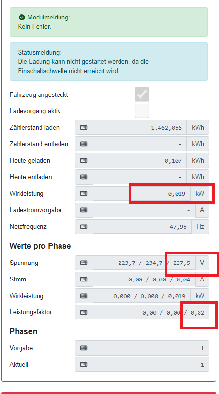

Nicht den roten EVU-Zähler prüfen, sondern den blauen Ladeleistungszähler des LP "blue ocean" (= openWB).
Verfasst: Sa Mai 18, 2024 7:34 am
von Kaubacke
Oh sorry, @aiole
Hier nun der erforderliche Screenshot.
Die rot markierten Felder ändern sich unentwegt.
Es wird auch angezeigt, dass heute bereits geladen wurde (im Screenshot 0,107). Dies ist aber nicht der Fall.
Herzlichen Dank für Dene Bemühungen, @aiole
- Modul Blue Ocean.png (29.63 KiB) 973 mal betrachtet
Nachtrag:
Der rot markierte Wert im Feld
Spannung wechselt ständig auf "0,0".
Die Werte auf Ladepunkt 2 (ZOE) sind aber stabil.

Da würde ich mal prüfen (lassen) ob alle Schrauben richtig angezogen sind!
Und so schnell wie möglich die Sicherung vor der Wallbox raus machen.
Verfasst: Sa Mai 18, 2024 12:26 pm
von aiole
Die Netzfrequenz ist arg niedrig. Gibt's bei euch Überlastungsprobleme (schwaches Netz)?
Ja - Anschlüsse prüfen, würde ich auch empfehlen.

Bitte per Systembericht an den Support wenden.

Ticket habe ich bereits am vergangenen Mittwoch erstellt. Wird da nicht auch ein Systembericht generiert ([Ticket #25659718] Ihr Ticket wurde erfolgreich erstellt!).

Mir wurde auf Kulanz ein neuer Zähler zugesandt, welchen ich gleich eingebaut habe.
