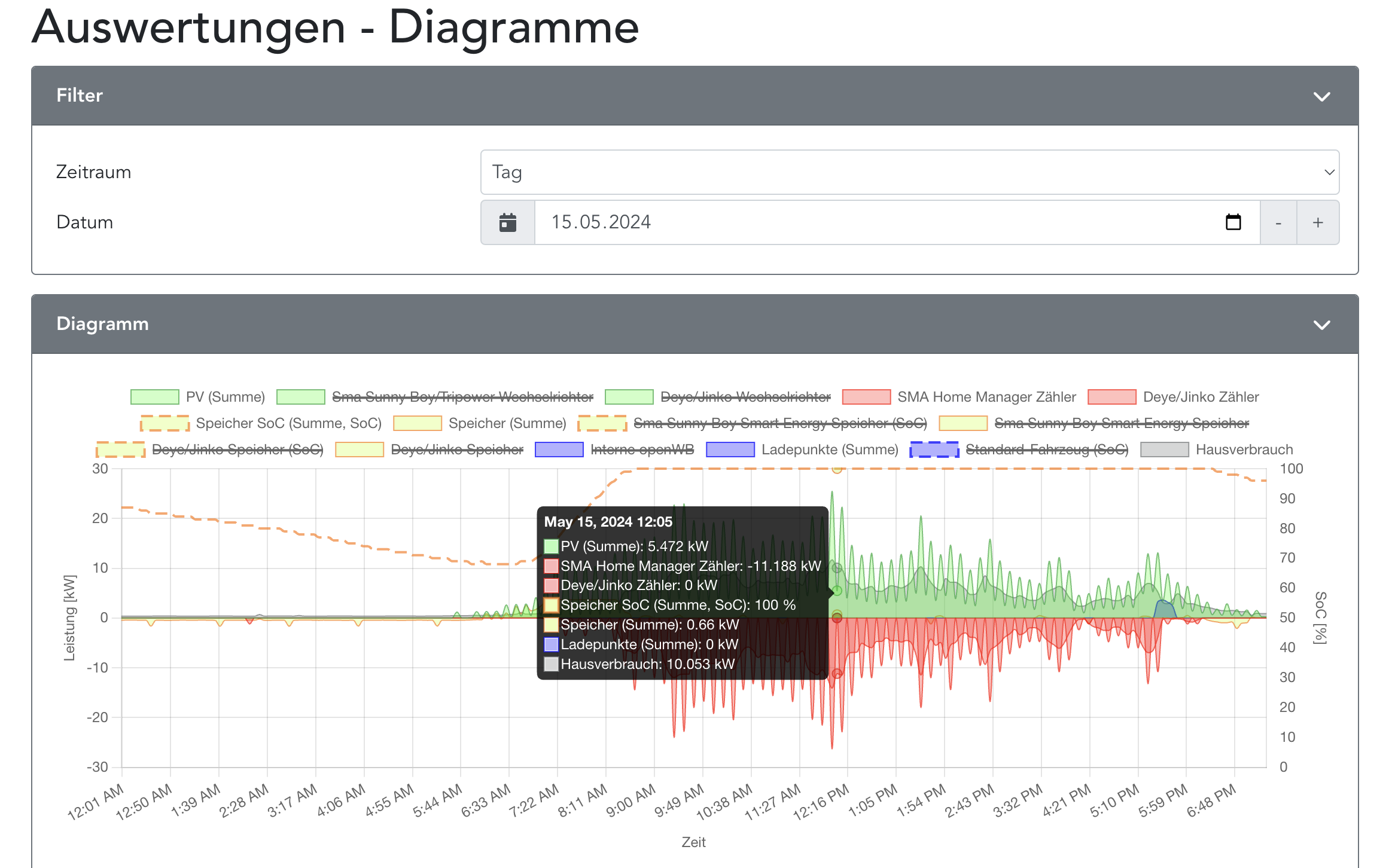

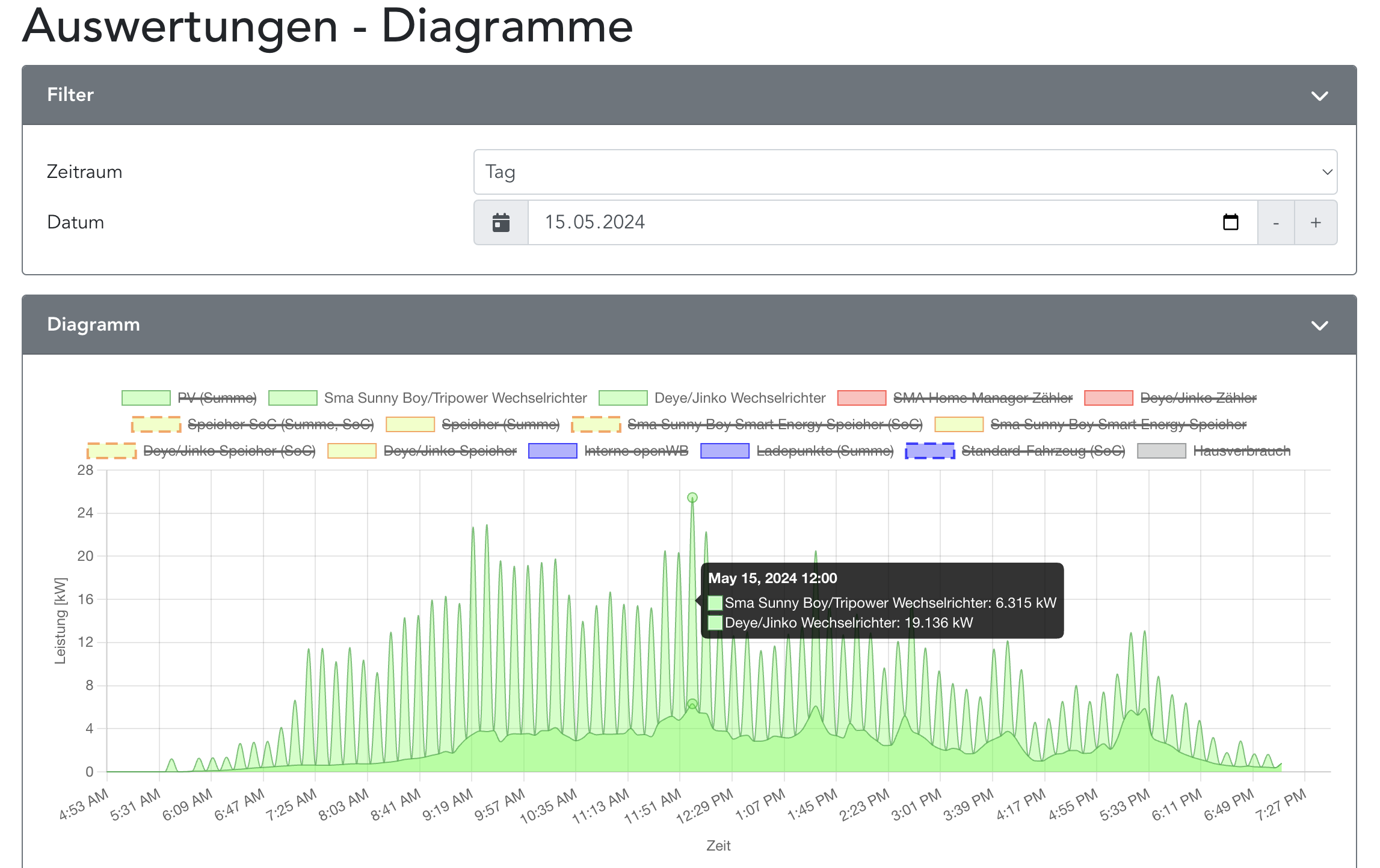

ich habe schon länger eine openWB (SMA Tripower mit SBS) in Betrieb und kürzlich die Anlage um einen Deye SUN 12k (sun 12 k-sg04lp3-eu) inkl. Batterie erweitert. Am Deye hängt ein RaspberryPI mit mbusd zur Umsetzung von Modbus TPU auf TCP. Das Ganze funktioniert an und für sich auch.
Ich sehe in den Auswertungs-Diagrammen der openWB jedoch seltsame Lücken. So ist jeder zweite Wert des Wechselrichters und des Zählers 0. Die darauffolgenden Werte dafür vermutlich doppelt so hoch (am Deye hängen 11kWp, angzeigt werden aber z.b. 19kW)
openWB SW Version:
2.1.4-RC.1 | 2024-05-15 10:53:58 +0200 [e7d303870] | Beta
Ich bin mir gerade unklar, ob das Problem auf Deye oder openWB-Seite liegt. Evtl. hat jemand einen Tipp zur weiteren Analyse.
