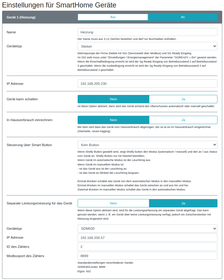

Wie sieht den die Gerätedefinition im smarthome aus ?
justus.bernold

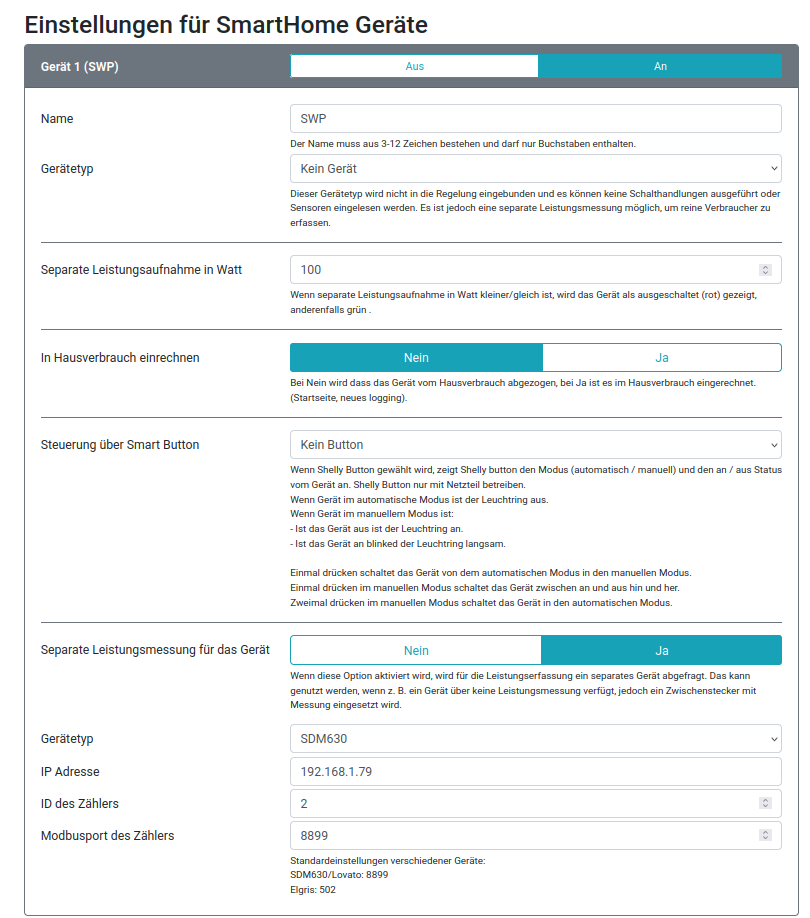

Beitrag von Thomas aus W »
1.9
2.0:
bye
TW

Bitte das Gerät als kein Gerät definieren.
Beiträge: 2450
Been thanked: 33 times
Re: Smarthome 2.0 unter openwb 2.0 -- strukturierte Fehlersuche separate Leistungsmessung
Beitrag von okaegi »
Nachtrag: es sieht so aus als ob deine Smarthomeparameter in mqtt überschrieben werden. Hast du noch einen anderen mqtt broker am laufen ?
