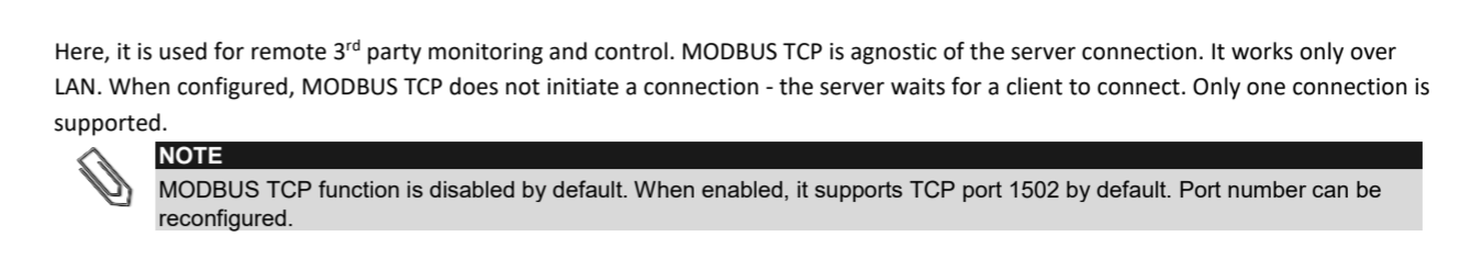

Ist es nicht so, dass der Solaredge WR nur eine Modbus-TCP Verbindung zulässt?
"only one connection is supported"

danke für deinen Tipp. Du hast recht gehabt. Habe den Victron aus dem Ethernet rausgenommen und die PV Anlagendaten werden von openWB eingelesen.
Leider benötige ich dann einen Workaround. Hat jemand eine Idee?
