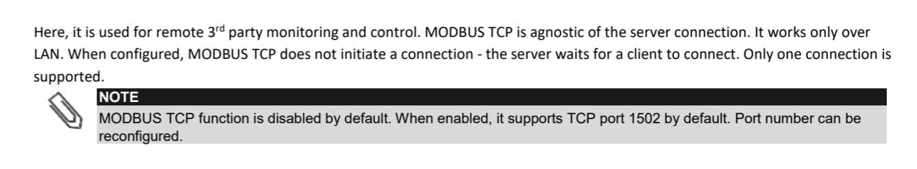

Ist es nicht so, dass der Solaredge WR nur eine Modbus-TCP Verbindung zulässt?
"only one connection is supported"
2020-03-19 09_07_30-SunSpec Implementation and 4 more pages - Work - Microsoft​ Edge.png
2020-03-19 09_07_30-SunSpec Implementation and 4 more pages - Work - Microsoft​ Edge.png (71.78 KiB) 1320 mal betrachtet

danke für deinen Tipp. Du hast recht gehabt. Habe den Victron aus dem Ethernet rausgenommen und die PV Anlagendaten werden von openWB eingelesen.
