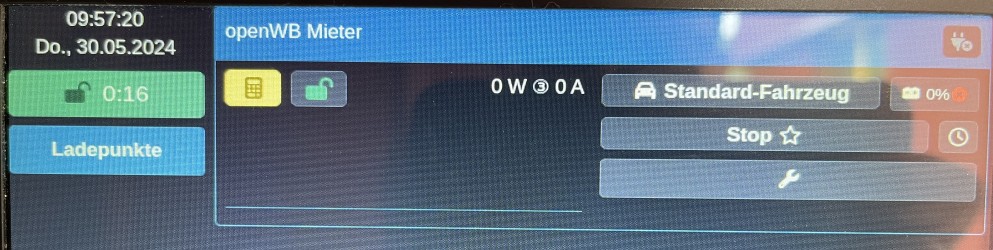

Ich habe zwei Fragen zur Software:
Aktuelle Software: 2024-03-19 06:56:08 +0100 [a6b648645]
1. Auf dem Display hat es unter dem Ladepunkt ein Tag-Symbol und daneben ein Schloss. Für was sind die (vor allem das Tag), und: ich habe vorhin mal zum Ausprobieren auf das Tag gedrückt und dann einen PIN eingegeben; jetzt bleibt das Icon gelb. Was ist das? ;-)
2. Eigentlich hatte ich die WB so konfiguriert, dass man einen PIN eingegeben muss, um das Display zu entsperren (geht) und dabei automatisch auf ein Fahrzeugprofil gewechselt wird (und damit dann automatisch auf PV-Modus). Das ging mal, jetzt aber scheinbar nicht mehr. Es bleibt bei Standard-Fahrzeug und man muss manuell auf das andere gewünschte Fahrzeugprofil wechseln. Ein Bug? Hintergrund: nach dem Abstecken soll wieder auf Standardfahrzeug gewechselt werden mit Modus Stop, damit niemand Unbefugtes an der draussen hängenden WB laden kann.

Ich hänge mal noch ein Foto an, dass wir uns richtig verstehen:
1. bezieht sich auf das hier gelbe Tag-Icon: für was ist dieses Icon, und warum ist es jetzt nicht mehr grün sondern gelb?
2. Warum wechselt die WB nicht (mehr) beim Entsperren des Displays auf das Fahrzeug, in dessen Konfig der PIN angegeben ist?

Ganz links das Schloss (in dem Screenshot grün) ist die Displaysperre mit PIN. Darüber wurde und wird lediglich die Bedienung am Display eingeschränkt bzw. freigegeben.
Das jetzt gelbe Tag-Symbol ist analog zum RFID Tag eine Möglichkeit, den Ladepunkt zu entsperren und/oder ein Fahrzeug auszuwählen (auch bei ansonsten gesperrten Display).
Gelb bedeutet, dass ein Tag eingegeben wurde, jedoch noch nicht "genutzt". Wenn in 5 Minuten kein Fahrzeug angesteckt wird bzw. vorher wurde, dann wird der Tag verworfen und das Symbol wird wieder farblos. Wenn ein Fahrzeug erfolgreich zugeordnet wurde, wird das Symbol für diesem Ladevorgang grün.

OK, ich konnte es nun selber ausprobieren (und vielleicht liest es ja mal jemand mit demselben "Problem"):
  • wenn man links entsperrt, kann man am Display Einstellungen vornehmen, aber es wird nicht automatisch das dem PIN zugeordnete Fahrzeugprofil geladen
  • wenn man auf das Badgesymbol innerhalb des Ladepunkts geht und dann den PIN eingibt, wird automatisch das zugeordnete Fahrzeugprofil geladen
Aus der Erinnerung meine ich, dass das Laden des Fahrzeugprofils früher auch beim linken Schloss ging, aber da ich das nicht selber brauche sondern nur an der Wallbox des Mieters, weiss ich das nicht mehr so genau.
Alles in Ordnung also, wenn man's richtig bedient :-)
