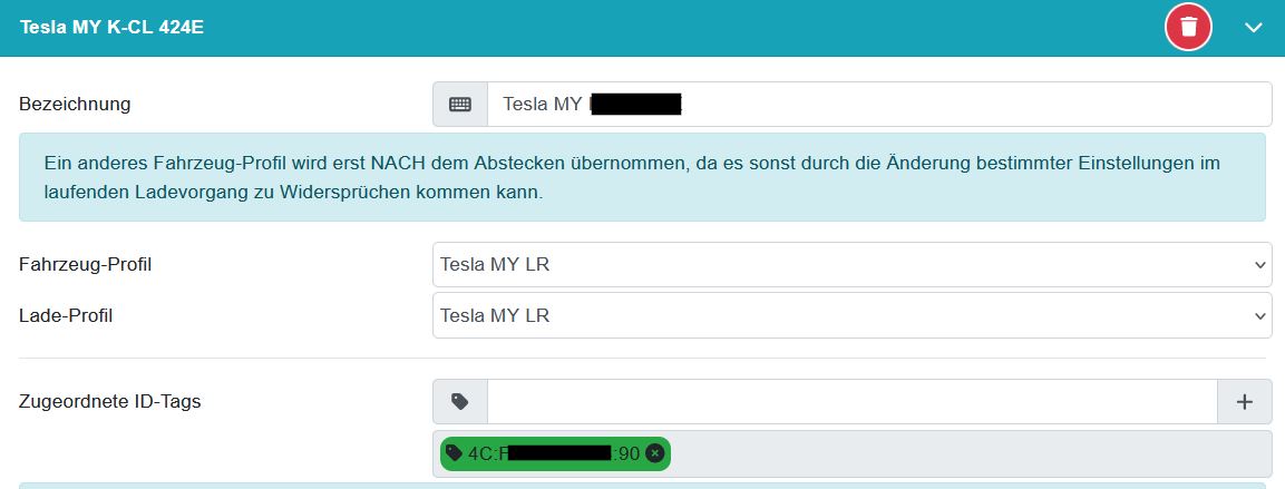

MAC-Adresse dem Fahrzeug zugewiesen (korrekt hier die MAC-Adresse des WLAN-Adapters des Teslas zu nehemn?)

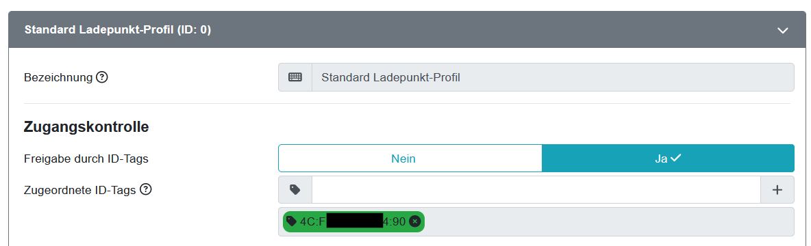

MAC-Adresse im Ladepunktprofil:
Standart nach Abstecken im Ladeprofil und Aktivierung unter Optionaler Hardware (ich gkaube, da fehlt schon der erkannte Tag, oder?):

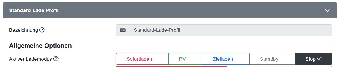

Standardladeprofil auf Stop:

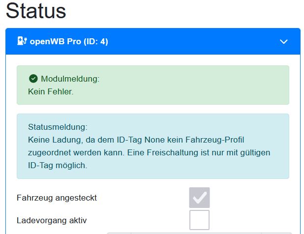

Laut Status wird der Tag nicht erkannt:
Kann mir jemand helfen?

tiffman hat geschrieben: Do Mai 30, 2024 3:48 pm MAC-Adresse dem Fahrzeug zugewiesen (korrekt hier die MAC-Adresse des WLAN-Adapters des Teslas zu nehemn?)
Nein, der Bordlader hat eine eigene MAC.
