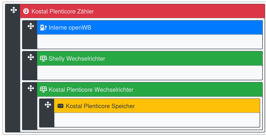

Poste bitte Screenshots der Geräte/Komponenten, der LM-Struktur und der Status-Seite.
Re: Konfig SW 2.x mit Kostal und Batterie
Verfasst: Fr Mai 31, 2024 11:12 am
von Ghostryder2000de
Hallo anbei die neuen aktuellen Screens, wenn mehr benötigt gern melden..
Vielen Dank im voraus
