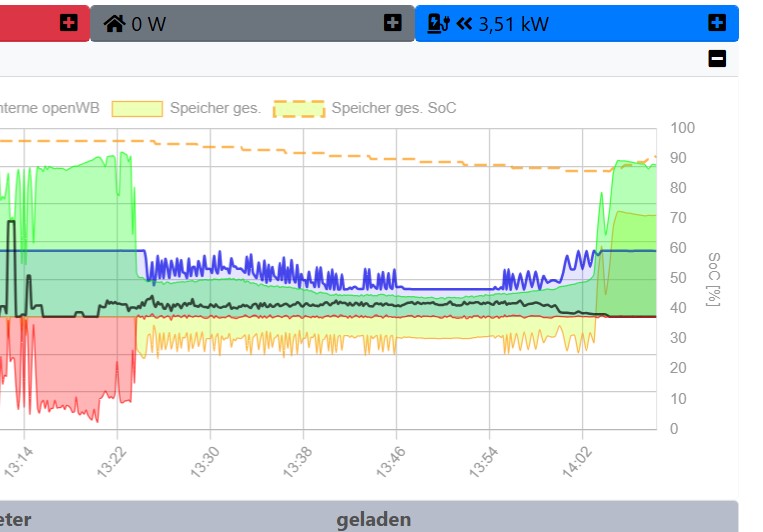

Hallo Zusammen, Kann mir jemand sagen was ich wo einstellen muss, damit die Regelung wie auf dem Bild zu sehen ist nicht immer schwingt, wenn die PV-Leistung gering ist?

Leider hast Du die Legende mit der Leistung nicht mitgeliefert. Es sieht mir aber so aus, als ob das "Geflattere" einphasige Ladung ist und die Umschaltzeit auf 3-phasig noch läuft. Das sind ja 16 Minuten, ich weiß jetzt nicht, wie Du die aufgeteilt hast.
