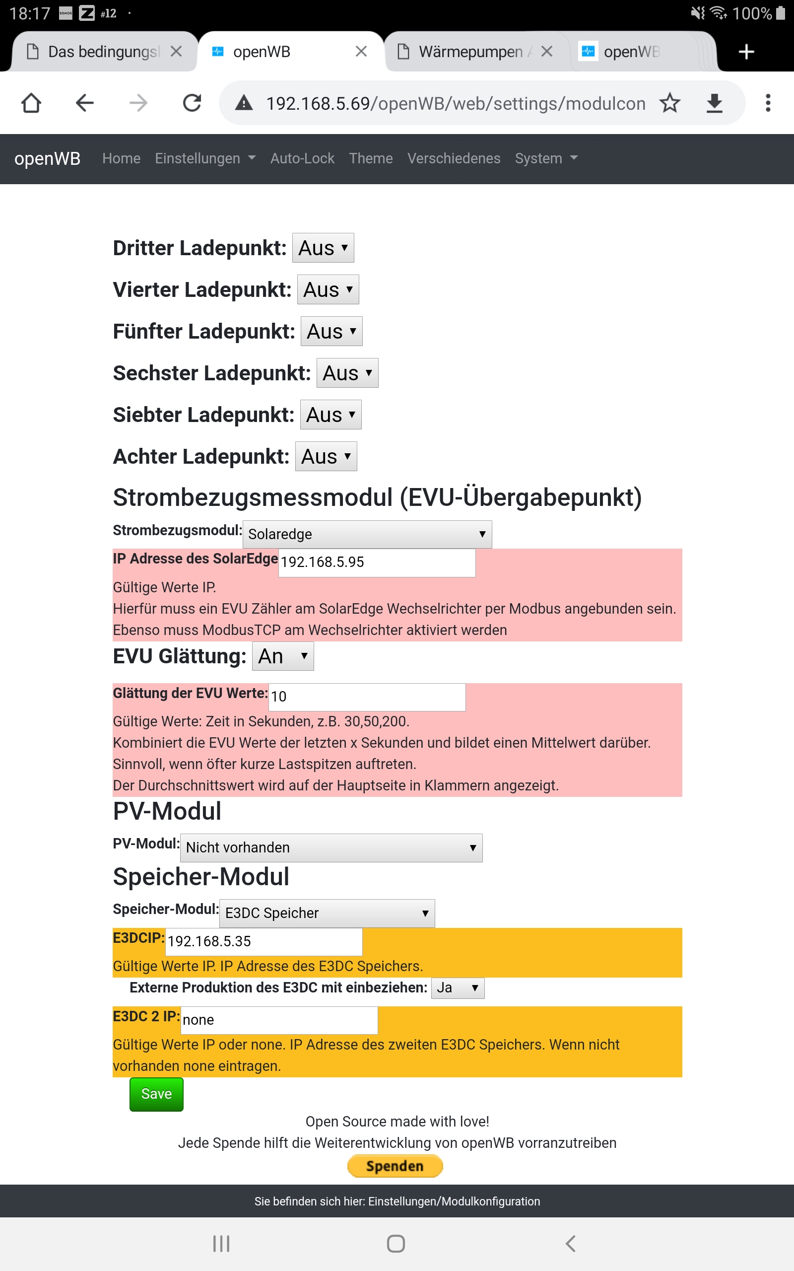

Beim E3DC wird der zweite Wechselrichter am Display des E3DC als "externe Quelle" angezeigt, und nicht als Solar. Das ist wohl so normal.
Problem dabei: Der Solarertrag des zweiten Wechselrichters wird seitens OpenWB nicht als Solarertrag erkannt, sondern reduziert dort den Hausverbrauch.
Hat jemand eine Ahnung ob man das am E3DC oder an der OpenWB wie auch immer konfigurieren kann sodass es passt?
E3DC mit zweitem Wechselrichter

Schau mal ins neueste nighly unter e3dc (externe Produktion)
Gruss OliverEntwickler- openWB (ehrenamtlich) / Feedback zu Funktionen immer erwünscht..
