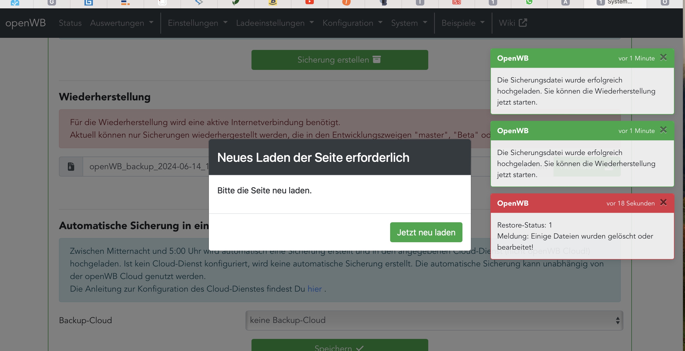

Hallo zusammen! Ich wollte heute ein Update auf die aktuellste Version fahren und habe vorher ein backup gemacht. Leider schlug es fehl und die WB startete nicht mehr. Also SD-Karte neu geflasht um dann das Backup wieder einzuspielen. Leider habe ich den Mac dafür genutzt und es wurde automatisch zu .tar entpackt. Also per Terminal mit gzip wieder zu tar.gz gepackt. Nach dem Hochladen bekomme ich "Bereit zum Wiederherstellen" angezeigt, dann aber Fehlermeldung, dass Dateien gelöscht wurden. Kann hier jemand helfen? Wäre sehr ärgerlich, da mir dann fast 2 Monate Ladedaten fehlen die ich für die Abrechnung benötige

Keiner eine Idee was ich tun kann. Ich wundere mich übrigens auch, warum das Update bei mir fehlschlägt. Meine aktuelle Version ist noch Stand November 2023...

Die Prüfsumme ist nicht korrekt. Die Prüfsumme wird vor dem Packen berechnet und nach dem Entpacken verglichen. Dadurch sollte es keine Probleme geben, wenn die Datei entpackt und erneut komprimiert wird. Bitte nochmal neu komprimieren.

Ich habe es nun mehrfach versucht, leider erfolglos. Immer wieder die gleiche Fehlermeldung.
