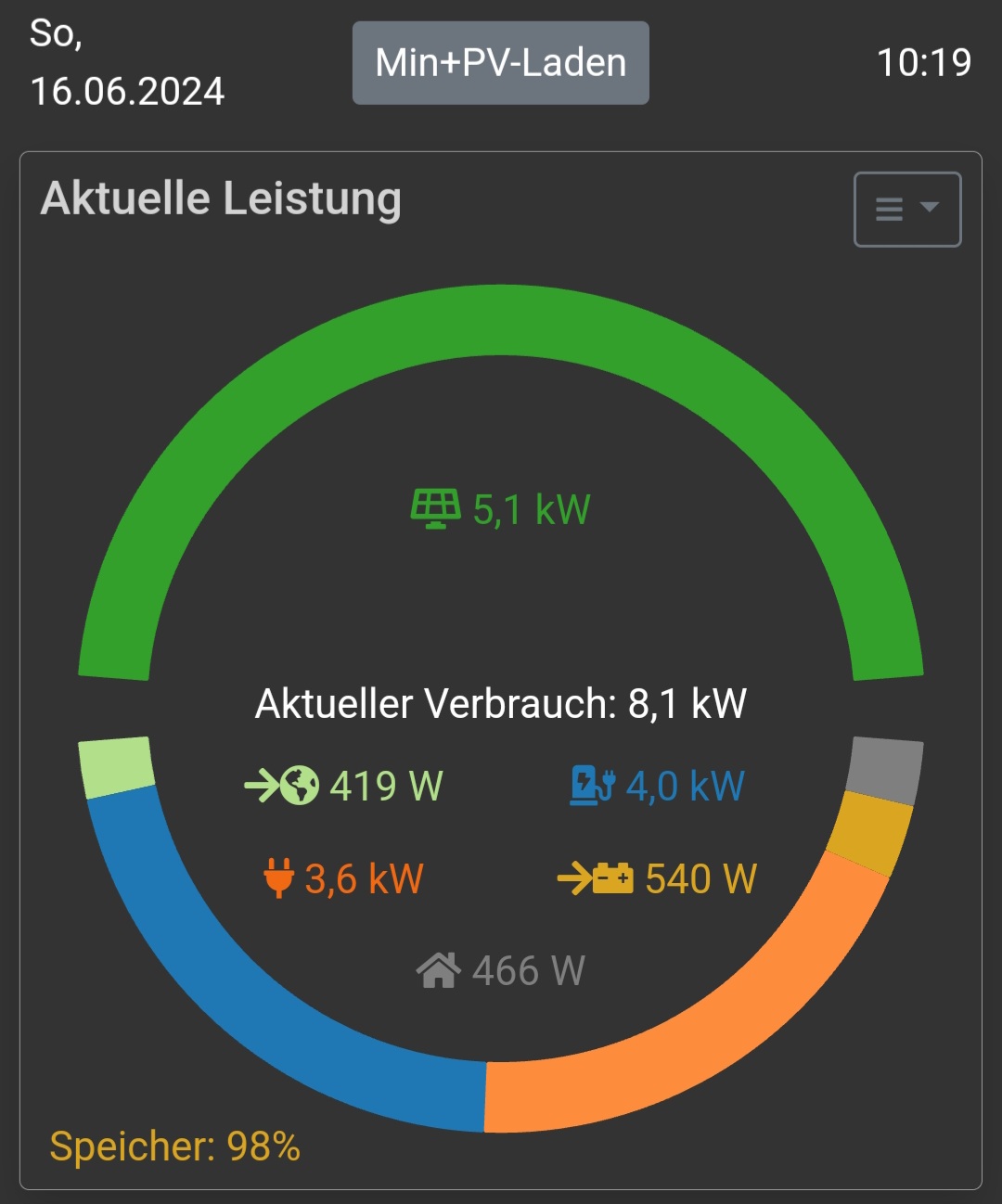

Seit einem Ladevorgang heute morgen steht die Ladeleistung meiner openWB konstant bei 4 kW, auch wenn das Auto gar nicht mehr angeschlossen ist (das Steckersymbol wird korrekterweise nicht angezeigt).
Wenn ich das Auto anschließe, startet die Ladung nicht.
Folgendes habe ich erfolglos probiert: Reboot; Shutdown mit Umlegen der Sicherung, Warten, Sicherung wieder rein; Backup von vor ein paar Tagen einspielen.
Die SD-Karte ist noch sehr neu, nach einem Defekt wurde sie erst vor kurzer Zeit getauscht.
Was könnte ich noch probieren, damit ich wieder laden kann?
Danke und Grüße
Thomas

Hier ein aktueller Debug-log:
2024-06-16 14:28:21: PID: 20038: **** FATAL ********************************* (LV0)
2024-06-16 14:28:21: PID: 20038: **** FATAL Regulation loop needs 19 seconds (LV0)
2024-06-16 14:28:15: PID: 21179: Pause nach Umschaltung: 2s (LV0)
2024-06-16 14:28:12: PID: 21146: Previous regulation loop still running. Skipping. (LV0) at 35 main /var/www/html/openWB/regel.sh

loadvars.sh: Zeile 126: /var/www/html/openWB/ramdisk/evseplugstate: Keine Berechtigung
Re: LP zeigt konstant 4 kW Ladeleistung, ohne angeschlossenes Auto, Laden nicht möglich
Verfasst: Mo Jun 17, 2024 8:44 am
von TOMMIKNOCKER
Aufspielen eines alten Images (aus 2021) mit anschließendem Update und Einspielen einer Sicherung hat letztendlich die falsche 4 kW-Anzeige verschwinden lassen und das Problem gelöst.
